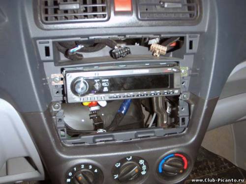

murzila_2003 - Санкт-Петербург 20 | 10:55 | Пятница, 17 Октября 2008
у меня вот так
Прикрепления: 2003227.jpg (80.1 Kb)

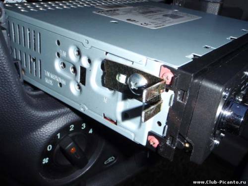

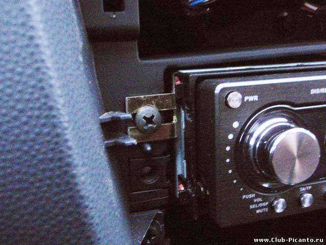

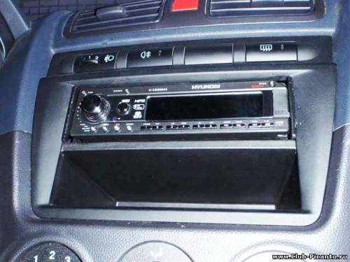

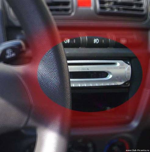

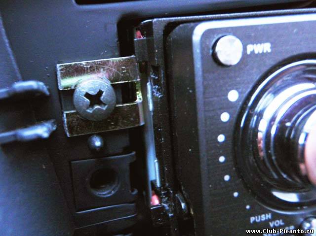

Oleg - Йошкар-Ола 22 | 17:30 | Суббота, 24 Января 2009
Quote (k60)
Есть какой-то хитрый способ установки магнитолы, когда на лицевую сторону немного налегает рамка пикантовская
Прикрепления: 2073432.jpg (64.5 Kb) · 6508563.jpg (69.6 Kb) · 2832439.jpg (63.2 Kb) · 1878379.jpg (66.0 Kb) · 8168985.jpg (67.0 Kb)
Сообщение отредактировал Oleg - Суббота, 24 Января 2009, 17:33

Oleg - Йошкар-Ола 30 | 19:13 | Четверг, 08 Июля 2010
Replicator, мне ставили магнитолу официалы. Естественно, левой ногой. Салазки не вернули (жалею, что вовремя их (официалов) не достал по этому поводу).
Зато вернули сломанную рамку-облицовку. Но поскольку она была расчитана на установку на плоскую поверхность, а у Пиканты там всё впукло-закругленное, возиться не стал. Поступил следующим образом. А зазор снизу магнитолы использовал так.
Почитай весь раздел АВТОАКУСТИКА. Найдешь много интересного.
[p.s.]Некоторые магнитолы всают без щелей. Поищи, где-то тоже написано.[/p.s.]
