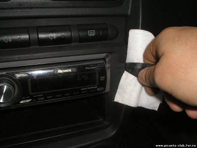

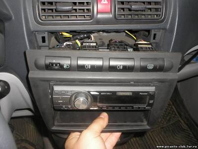

MAX_F - 14 | 18:03 | Вторник, 18 Марта 2008
для потомков biggrin
Прикрепления: 9828480.jpg (76.7 Kb) · 9687412.jpg (88.7 Kb)
Сообщение отредактировал AMMon - Четверг, 20 Марта 2008, 20:40

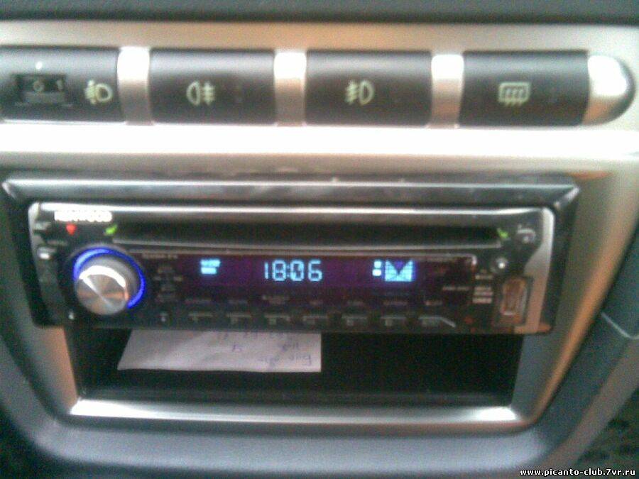

fillinmc - Челябинск 15 | 20:28 | Четверг, 20 Марта 2008
Люди у всех так не красиво точит мафан? Мне ставили в сервисе... (Изините за качество телефоном снимал)
