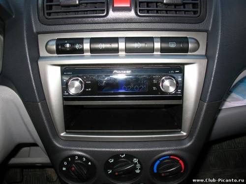

Наблюдатель, Вот так снимается панель магнитолы. Выходит тяжело только первый раз. Если ты уже "вынул" заглушку, то тебе проще: ухватись двымя рками за панель, и тяни, что есть мОчи.
Вот так крепят ее многие пикантоводы. Можно, конечно, вырезать и в заглушке отверстие и надеть ее сверху под те же винты. Тоже вариант.

Есть вариант установить, как описано выше, а щель прикрыть рамкой из комплекта магнитолы, подогнав ее под форму декоративной консоли.
Если мешают ее защелки, - спилить их к е.м. и посадить на капельки суперклея прямо на консоль. И пусть она там живет всегда.
