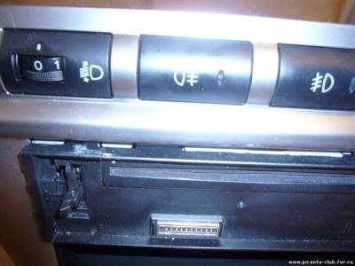

Когда покупал машину, привез им свою магнитолу снятую со старой машины, т.к. магнитола на тот момент была почти новая...устанавливал в старую машину сам поэтому срезал фишки подключения и делал все на скрутках, в салоне мне сказали что требуется востановить фишки...я целый вечер со схемой в руках востанавливаю, отвез к ним, они поставили и со дня получения мне не нравилось как она торчит из панели:

Oleg - Йошкар-Ола 14 | 15:00 | Вторник, 14 Апреля 2009
При установке заподлицо выше описанными способами магнитол стандартного размера, вокруг образуются щели около 2 мм шириной. Поставить штатную рамку - целая проблема, т.к. вокруг магнитолы нет плоских поверхностей, да и с рамкой, если ее все таки подогнать, магнитолка выпирает вперед.
Я поступил следующим образом.
1. Установил ее в максимально верхнее положение, чтобы сверху не было зазора.
2. С боков к панели приклеил дихлорэтаном две 2-х мм полоски. (красные стрелки)
Таким образом, вставленная панелька уже не вытаскивается. Украсть ее уже невозможно.
Снизу образовалась щель шириной около 4 мм (зеленая стрелка)
Прикрепления: 4672381.jpg (56.5 Kb) · 4140432.jpg (61.2 Kb)
Сообщение отредактировал Oleg - Вторник, 14 Апреля 2009, 15:20
