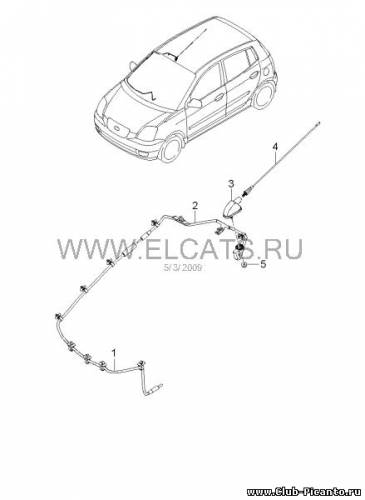

=ant= - Орехово-Зуево 4 | 22:36 | Воскресенье, 03 Мая 2009
Судя по этой картинке под накладкой правой передней стойки есть разъём.

AMMon - Москва 5 | 22:42 | Воскресенье, 03 Мая 2009
Придется ее разбирать! angry А то достало диски слушать! Хочу радио!

Магнитолу я не ставлю! а ищу неисправность в периодическом пропадании сигнала радио... и на схеме =ant=, дал ясно понять о присутствии еще одного штекера... Теперь сначала буде снимать обшивку правой стойки, посмотрю там, после уде полезу на потолок, хотя там проблем быть не должно... и последнее что я сделаю если все будет в рабочем состоянии, Кину магнитолу в пропасть :'( sad

AMMon - Москва 14 | 12:43 | Понедельник, 04 Мая 2009
вот собственно фото правой стойки, там действительно есть штекер, но проблема оказалась не в нем!
пластмассовая накладка на стойку крепится на 2 клипсах снимается легко,.
снимать надо сверху отстегнув верхнюю клипсу потом вторую расположена чуть ниже середины, потом стойку потянуть вверх! она выходит из пазов!
проблема в магнитоле, гарантия уже не поможет angry прошло 2 года, так что придется слушать диски, и подбирать новую! sad
