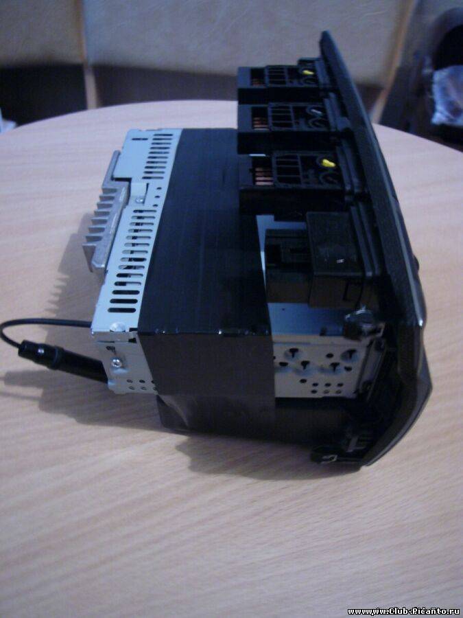

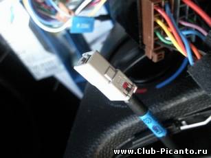

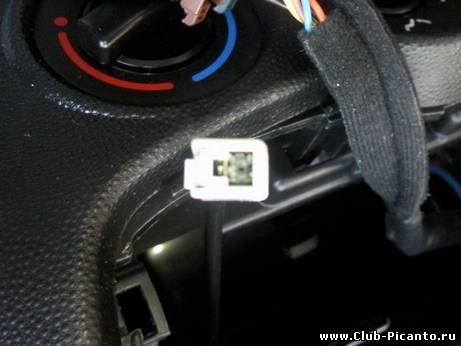

bibicar - Волгодонск 44 | 21:09 | Четверг, 08 Июля 2010
У меня такая же проблема. Магнитола Kenwood. У неё разъём под антену как тут:
А в машине разъём антенный такой:

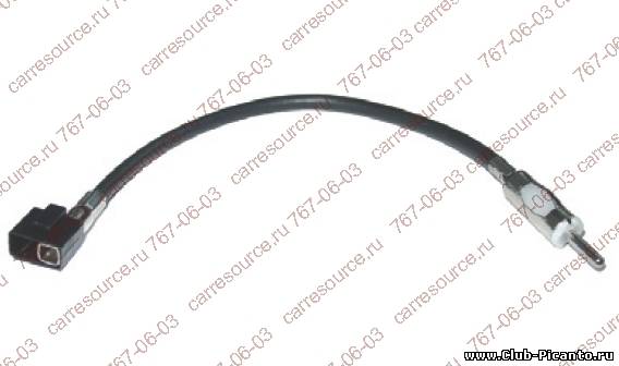

Oleg - Йошкар-Ола 45 | 22:22 | Четверг, 08 Июля 2010
bibicar, и в чем, собственно, проблема? 023 Отрезаешь квадратный, покупаешь круглый и паяешь.
Или покупаешь вот такой переход
и ставишь его.
Вот адресок.
