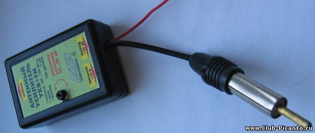

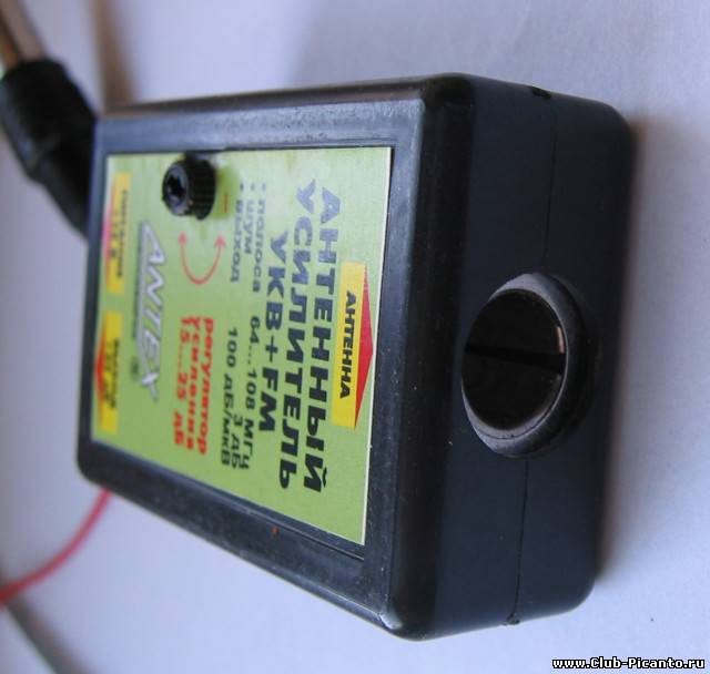

Усилитель вот такой

AMMon - Москва 17 | 17:59 | Понедельник, 04 Мая 2009
=ant=, Тебе придется провод питания под торпедой тянуть!
=ant= - Орехово-Зуево 18 | 18:12 | Понедельник, 04 Мая 2009
AMMon, Знаю, не впервой. wink

=ant=, хочешь сказать, что усилок влезет под эту облицовку? Интересно!...
AMMon - Москва 21 | 20:38 | Понедельник, 04 Мая 2009
Oleg, вполне возможно! усилок то маленький! а там место есть!
Oleg - Йошкар-Ола 22 | 20:44 | Понедельник, 04 Мая 2009
Спасибо, надо подумать.
=ant= - Орехово-Зуево 23 | 20:50 | Понедельник, 04 Мая 2009
AMMon, Oleg, Не, ну эт я так, эстетствую. smile А усилитель можно повесить и около магнитолы, одно время так и было.
Правда, всё таки, чем ближе он будет к антенне - тем лучше. В идеале установить прямо на крышу под антенной.
Amur - МО 24 | 21:27 | Понедельник, 04 Мая 2009
Мысль про активную антенну хороша. Хороша при том,что будет использоваться имеющийся пруток антенны.
Как уже было замечено,усилок надо приделать по возможности ближе к антенне.Вариант1- поместить его рядом с магнитолой. Вариант 2- ближе к антенне,там,где антенна входит через крышу внутрь. Габариты усилителя,приведенного
ранее великоваты( коробок спичек),значит надо что-то другое. По моим данным схемотехника усилков почти одинакова.
На FM там работает один транзистор. Габариты платы всего усилка 15 мм х 70 мм. Он влезет вместо разьема(под крышкой)
Корпус можно снять,обмотав плату изолентой.Я имею ввиду усилок на лобовое стекло типа BOSH. Теперь о главном.
Питание на усилитель можно подавать по антенному кабелю.(Так-же питаются усилители ТВ антенн типа решётки)
Необходима развязка по входу и выходу как у ТВ антенн. Это надо лезть в магнитолу! Там припаять к точкам питания12
вольт дроссель и конденсатор в разрыв антенного провода. Есть идея проверенная,использовать в качестве усилителя
в авто усилитель от этих антенн. Усиление очень большое,питание по кабелю. На плате два вывода к антенне,
один на корпус авто,а другой к антенне. Это для "очумелых ручек" тема и поэтому некоторые детали я пропустил
Диапазон работы этих усилителей больше ,чем достаточно для УКВ приемников нашего и FM стандартов.
А зачем усилок в Москве?
