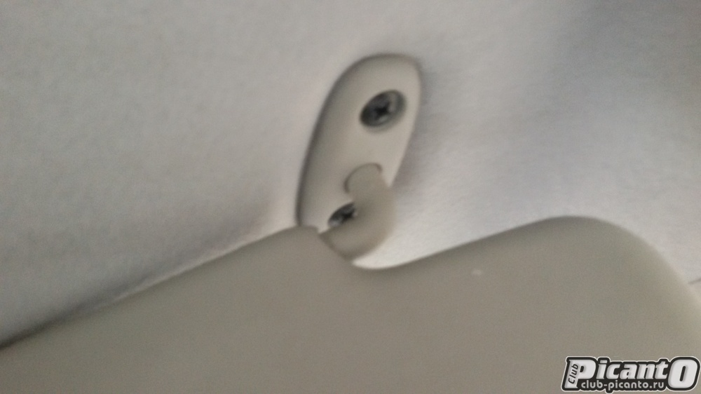

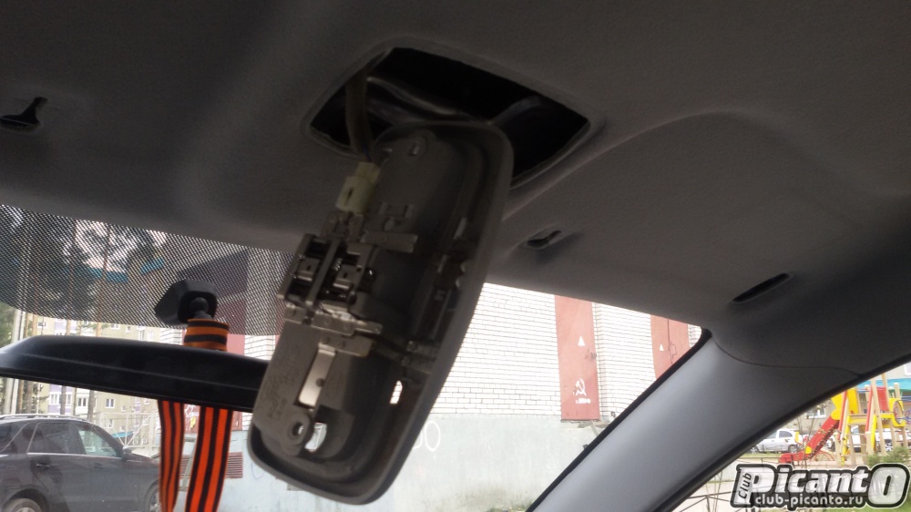

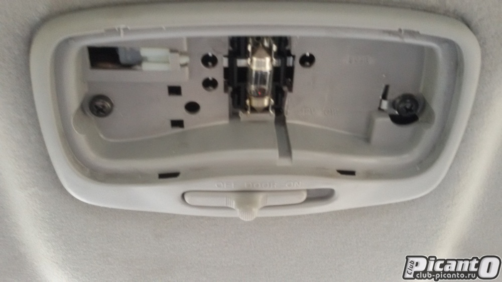

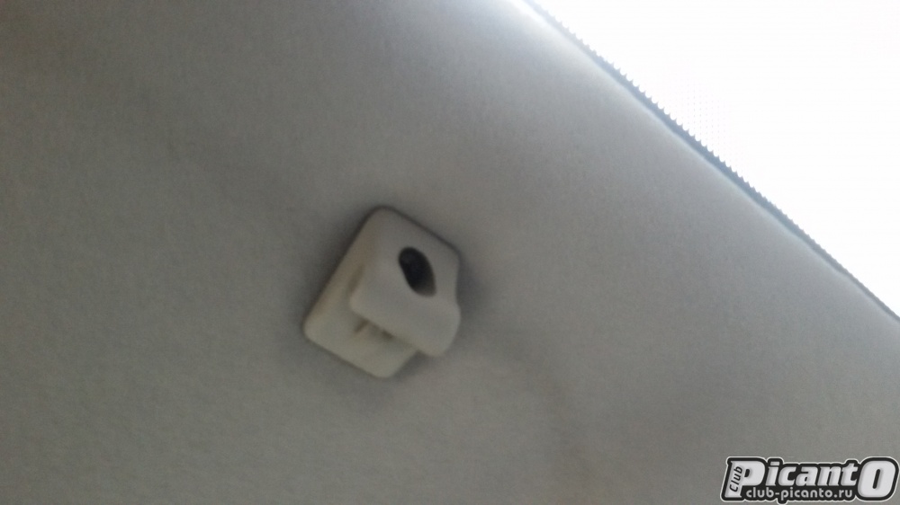

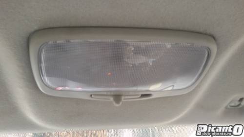

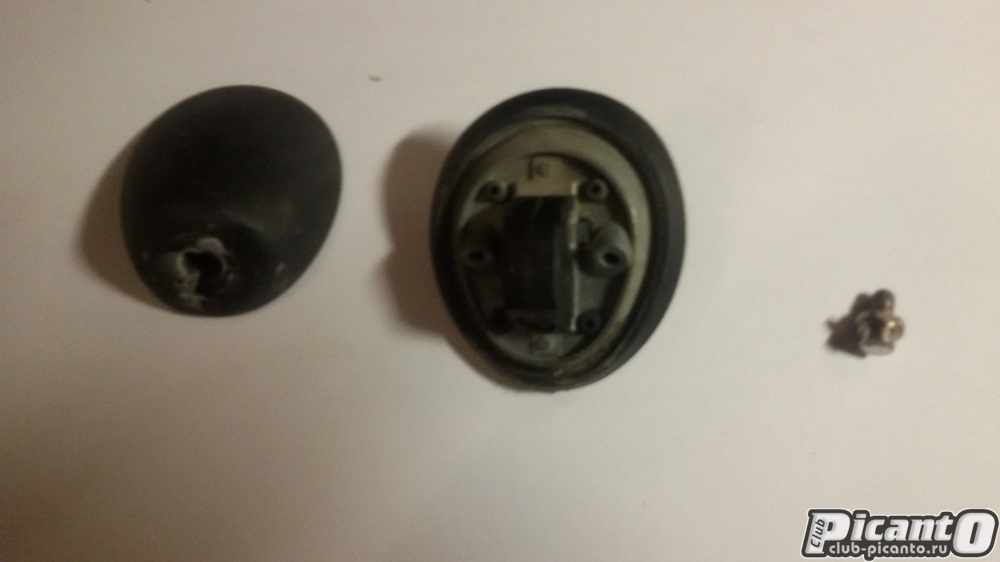

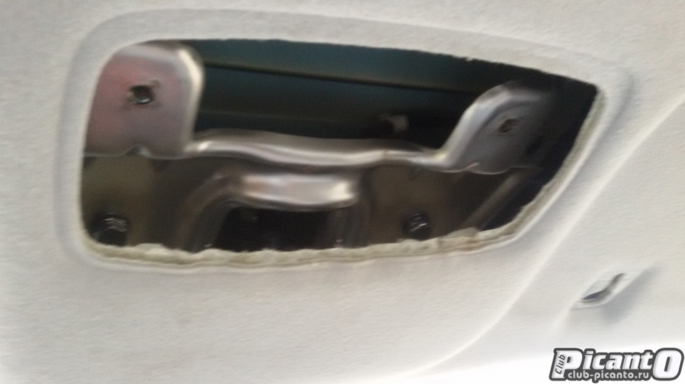

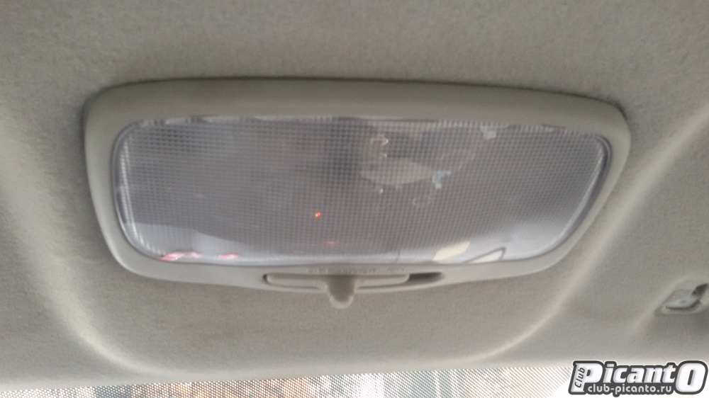

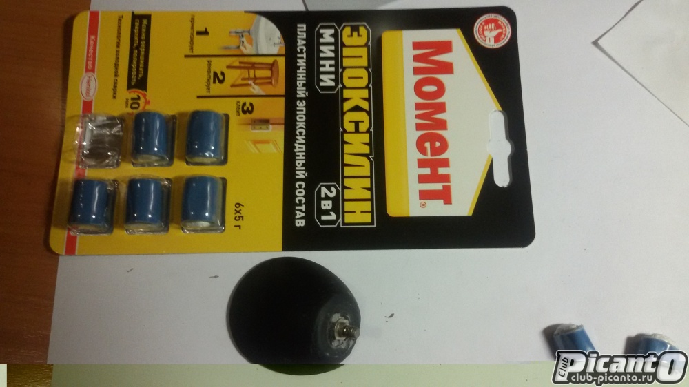

Доброго времени суток, Так-же  как многие ломал антенну, без неё радио работает, но дело принципа.  Первый раз  не снимая приклеил поксиполом, но  при минус 1 выезжая задом с мойки опять сломал по склейке на улице прохладно и потому решил снять и все сделать дома. снял, потом подумал что может кому-то пригодиться  процесс восстановления и сборки снял на телефон.  И так откручиваем отверткой под крест солнцезащитные козырьки, ножом   аккуратно снимаем стекло плафона (там видно специальные углубления), снимаем плафон, отсоединяем разъем ()фиксатор со стороны лампы)
Прикрепления: 6809216.jpg (23.2 Kb) · 8247783.jpg (23.2 Kb) · 5489432.jpg (42.3 Kb) · 8329827.jpg (37.6 Kb) · 3536228.jpg (52.4 Kb)
Сообщение отредактировал ежик - Суббота, 01 Ноября 2014, 19:18
ежик - Санкт-Петербург 71 | 17:42 | Суббота, 01 Ноября 2014

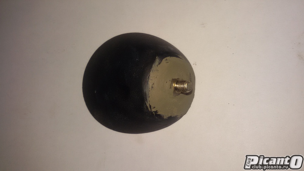

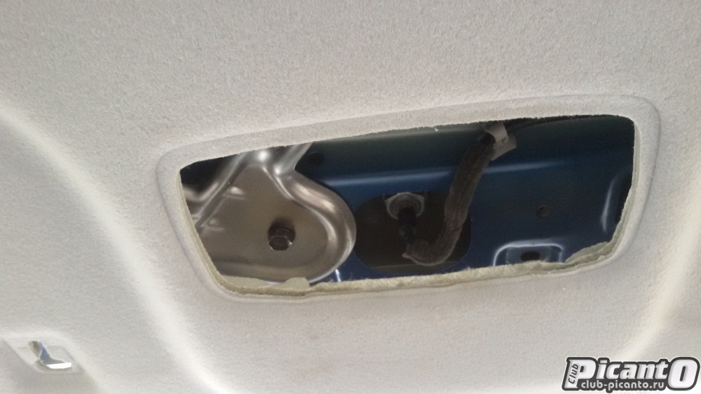

ключиком на 10 откручиваем один болт крепления кронштейна плафона, второй ослабляем и поворачиваем кронштейн в сторону.Ключем на 19 откручиваем гайку крепления держателя антенны (на схеме деталь №3) снимаем его, вынимаем разъем. Разбираем деталь№3  (не про...теряйте пружинку!!!). Недостающие элементы пластика формуем из эпоксилина, Сушим (минут 20 )  шлифуем наждачкой,красим, все электрические соединения зачищаем мелкой шкуркой, смазываем силиконовой смазкой, если есть смазка АКБ лучше ей если нет то сойдет и технический вазелин. собираем в обратном порядке. Итого отвертка под крест, ключ головка на 10, ключ рожковый на 19, клей  эпоксилин, нож, наждачка немного черной краски, вроде и всё

ежик, Хорошая работа, сделай описание к фоткам, может быть кому-то пригодится.

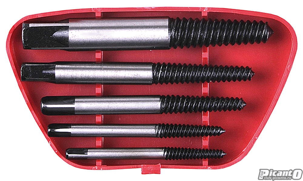

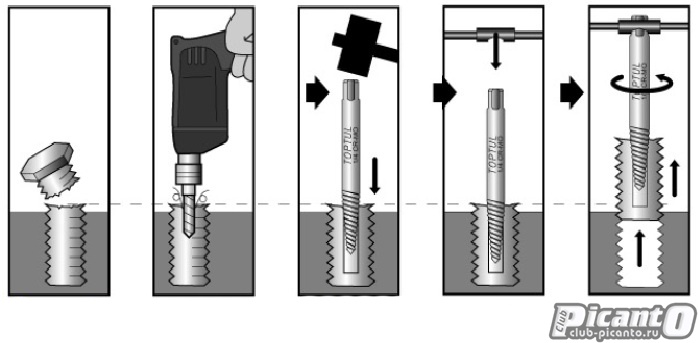

Высверлить обломок не пробовал? Если получится засверлить, попробуй воспользоваться вот таким инструментом
Называется "экстрактор". Продается в запчастёвых магазинах. Набор стОит от 150 рублей.
Пользуются им вот так:
Молотком стучи без фанатизма! При выкручивании он сам будет залезать в обломок.
