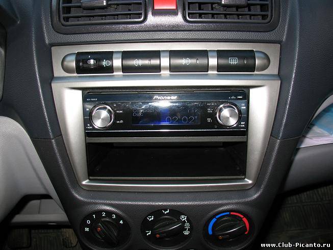

Началось все с того, что надоело ездить без музыки. У друга валялась без дела магнитола JVC KD-G807EE. Вообще не плохой аппарат, который я у него взял в аренду. Подключил к родной проводке – к штатным динамикам. Включил 1 раз после того как поставил, послушал 2 песни, и больше желания включать не возникло. Так ездил целый год с магнитолой – ни разу не включал.
Решил, что нужно менять динамики, причем ставить хотел компонентные.
Почитав Интернет понял, что чего-то хорошего добиться без ШВИ передних дверей не получится. Решил сделать ШВИ, но не только передних дверей, но и хотя-бы задние арки, т. к. Пика как ни крути – шумная афта.
Решено было купить недорогую магнитолу тыщь за 5 и компонентные динамики на фронт. В предыдущей машине – ОКЕ у меня был саб самодельный, решил что саб и усил сделаю сам.
Тут, как на зло подвернулось послухать магнитолу Pioneer DEH-P88RS, и я загорелся….
Цель была сделать по возможности более качественный звук.
Была куплена магнитола Pioneer DEH-P88RS-II http://www.magnitola.ru/Pioneer-DEH-P88RS-II-p-8482.html, http://www.avtozvuk.ua/info.php?id=6420, и компонентный фронт Focal 165 VR - http://www.magnitola.ru/Focal-165-VR-p-8276.html, http://www.avtozvuk.ua/info.php?id=5508.
Далее опять поизучав, вопрос автозвука, решил делать полную ШВИ (насколько это возможно) и сделать нормальный саб.
Все время денег как всегда не хватало, был куплен недорогой, но очень-очень неплохой сабвуферный динамик Hertz ES 250.3 - http://www.magnitola.ru/Hertz-ES-250-3-p-9022.html, http://www.hifiauto.ru/tovar/hertz-es-250-3.html, корпус сделать самому – это дешевле. И усилитель для него Macrom M1A.2120 - http://www.techhome.ru/catalog/auto/DAB008C1_00000000_2.htm. И четырехканальный усилитель Helix Dark Blue 4 – на фронт http://www.avtozvuk.ua/info.php?id=614.

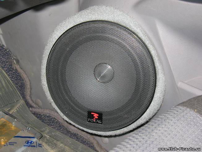

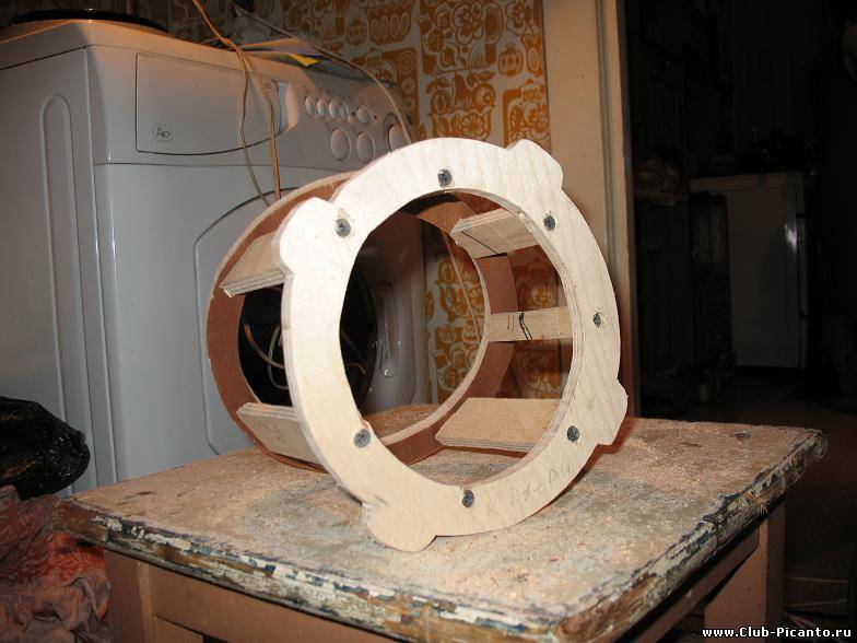

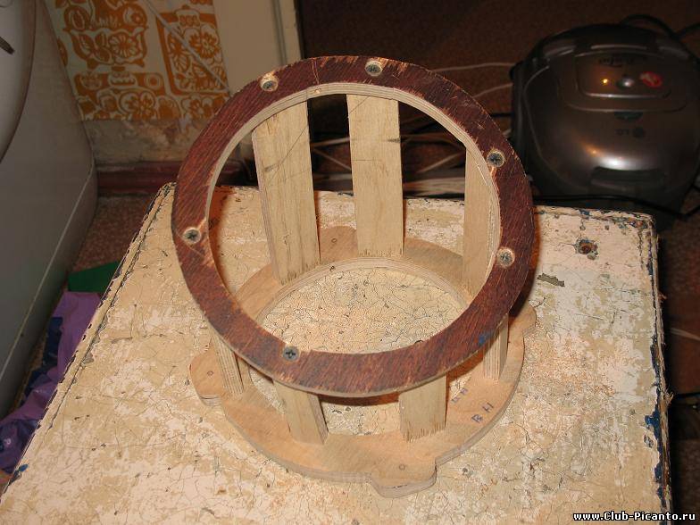

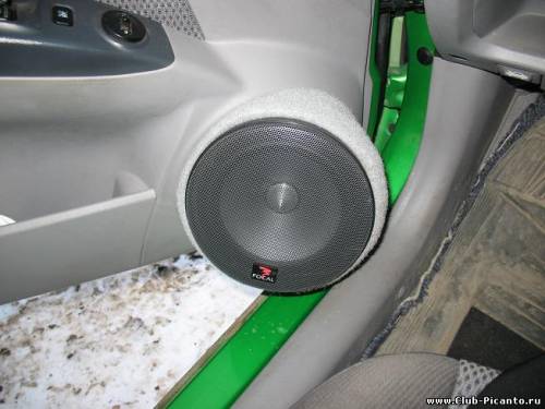

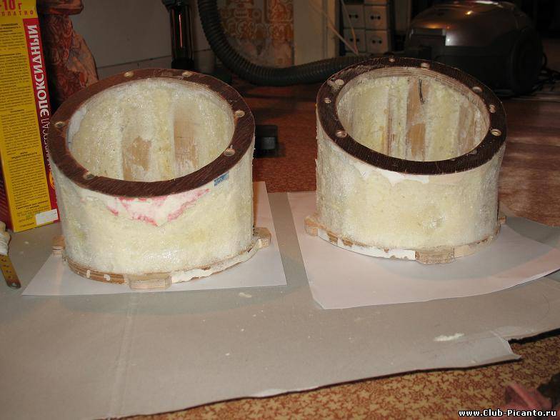

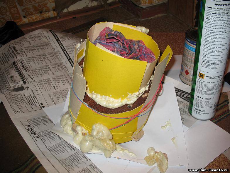

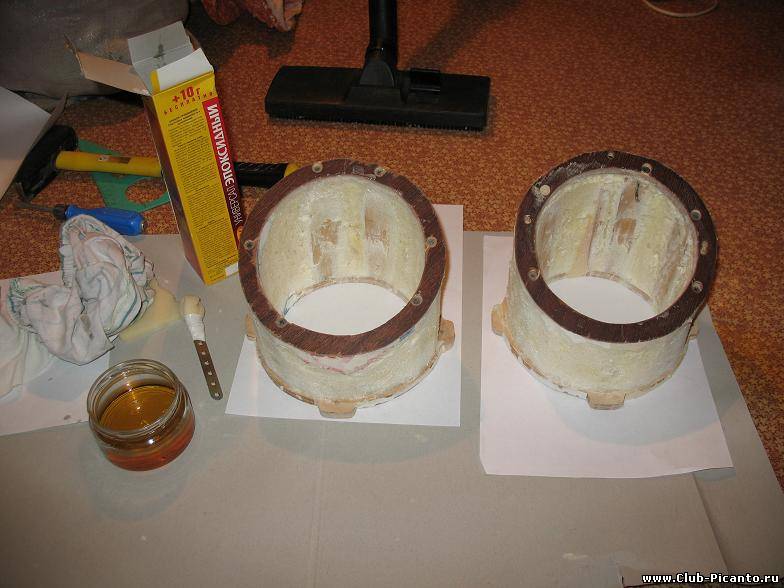

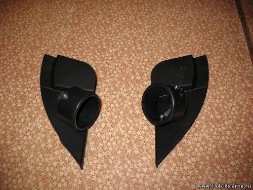

Начал делать подиумы под динамики в передние двери, было продумано много вариантов, остановился на следующем – подиум крепится сразу к металлу двери, обходя обшивку.
Подиум обтянут карпетом.

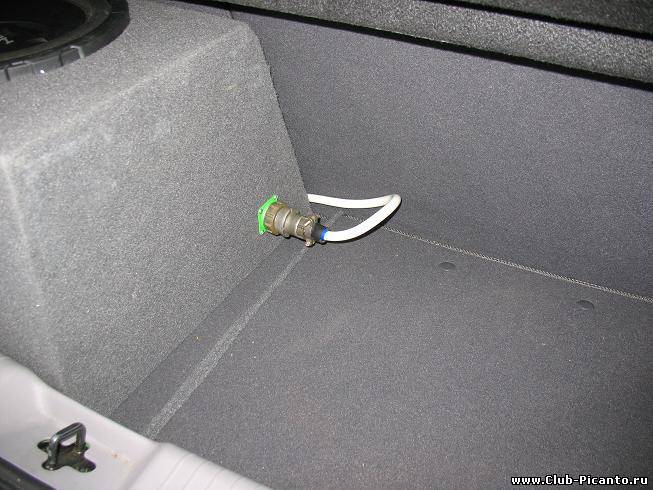

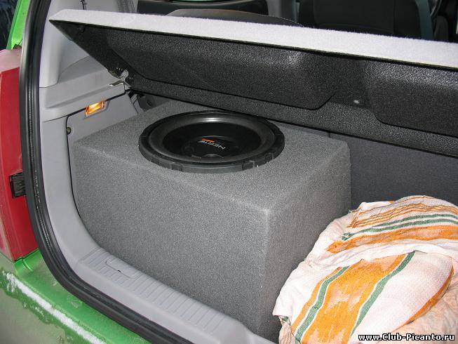

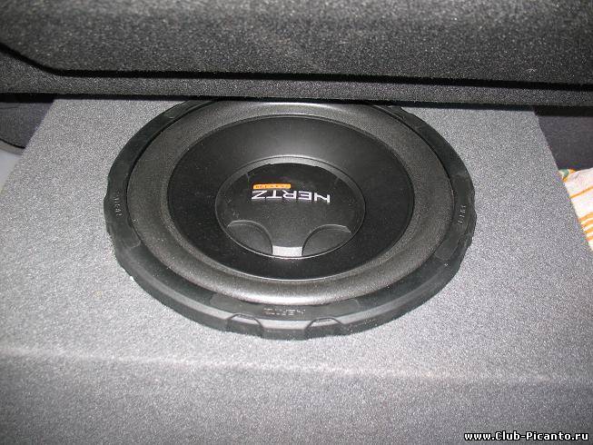

Саб сделан из ДСП толщиной 20мм, верхняя стенка из ДСП толщиной 40мм. Внутри стоят 2 распорки для увеличения жесткости. Объем ящика 25 литров. Ящик закрытый.
Ушло 2 банки по 1 л. 88 клея, штук 180 саморезов и сколько-то карпета.

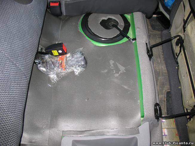

Клеил сначала Вибропласт – везде, кроме задних арок и пола – под ногами передних седоков. Там клеил Бимаст Бомб. Грел все строительным феном. Сверху везде клеим СПЛЭН – минимум клеил 8 мм, где лезит больше – там в 2 слоя 8+4 или 8+8 мм, в двери 4мм – больше побоялся. Сделав сначала крышу и багажник я понял, что купил мало материала, попросил брата докупить еще 6 листов ВИБРОПЛАСТА и 4 листа СПЛЭНА 4 мм. Кстати лучше брать весь СПЛЭН 4мм – с ним гораздо удобнее работать. На этом же этапе прокладываем всю проводку, пока авто разобрано.

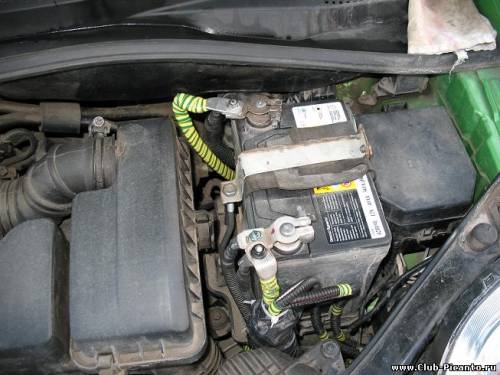

Я проложил от аккумулятора (там-же где идет родная проводка) 2 провода +и- на усил сечением 16 кв.мм, 2 провода 8 кв.мм на ГУ.
2 провода 6 кв.мм,от уся к сабу, и провода от второго усилка (Helix) до мидбасов (2,5 кв.мм) и до пищей (1,5 кв.мм). Незабываем про межблоки, начинаем собирать салон. Под обшивки всех 5 дверей (на саму обшивку) клеим слой БИТОПЛАСТа. Т.е. в дверях всего 3 слоя + заделываем отверстия ВИБРОПЛАСТом.

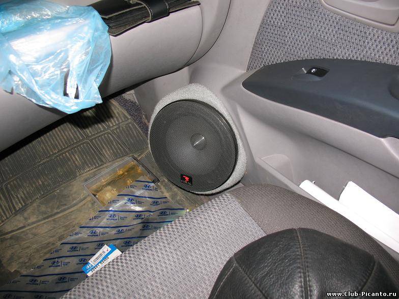

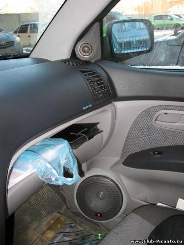

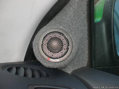

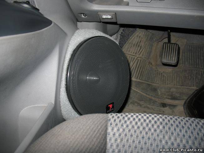

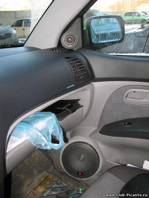

Правый мидбас

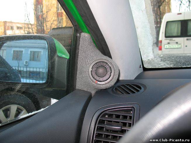

Правый твитер
Правая сторона
ГУ
Прикрепления: 9133836.jpg (94.4 Kb) · 0773817.jpg (81.9 Kb) · 3299167.jpg (63.9 Kb) · 2414019.jpg (60.2 Kb) · 5916801.jpg (60.0 Kb)

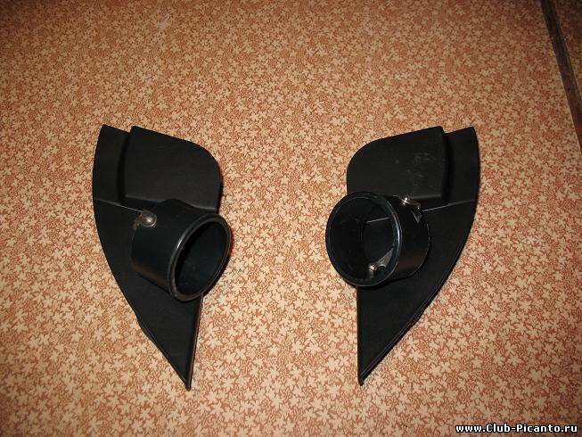

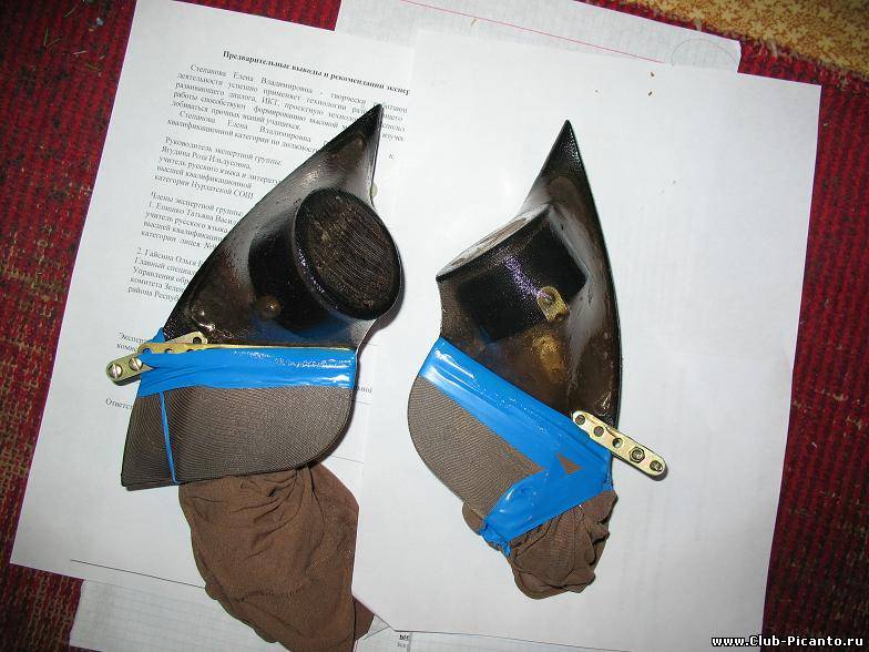

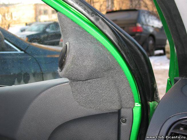

Левый твитер

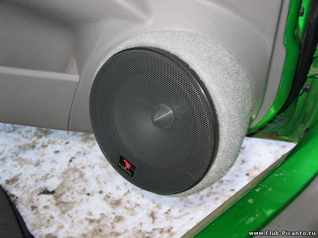

Левый мидбас
Прикрепления: 1641733.jpg (57.8 Kb) · 2953297.jpg (59.5 Kb) · 7025229.jpg (52.4 Kb) · 4631446.jpg (74.3 Kb) · 7842361.jpg (60.7 Kb)

Саб
Часть ШВИ
Прикрепления: 9112905.jpg (66.4 Kb) · 9087508.jpg (79.0 Kb) · 7350142.jpg (67.8 Kb) · 3417125.jpg (68.6 Kb) · 1865080.jpg (50.7 Kb)

Oleg - Йошкар-Ола 7 | 15:31 | Воскресенье, 14 Июня 2009
stepa, надо было выкладывать СЮДА. Попроси Суперов, чтоб перетащили.
А музыка здорово сделана. В Кокшайске посмотреть не удалось, сам понимаешь, не до того было...

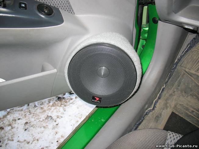

Мне показалось, передние динамики уж очень торчат. Ногами не обшаркал? У меня родные вроде плоско стоят, но уже маленько обтерлись. wink

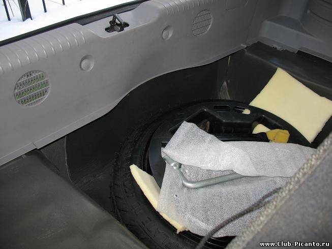

Galchonok - Химки 10 | 10:05 | Понедельник, 15 Июня 2009
stepa, прикольно сделал! Но вот, тебе динамики в передних дверях не мешают? Уж больно торчат они..не задеваешь ногами? А ты бухалку (саб) не думал воткнуть посередке багажника в отсек, где запаска?
Oleg - Йошкар-Ола 11 | 12:42 | Понедельник, 15 Июня 2009
Quote (Galchonok)
А запаску - на заднюю дверь? wink
