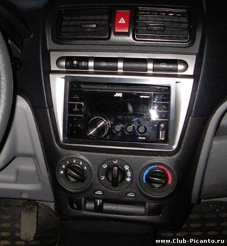

onma1222 - Одесса 69 | 13:34 | Понедельник, 09 Января 2012
поставил вот такую магнитолу на пику 08года. Стала нормально, правда маленькие зазоры по периметру, но их практически незаметно..И немного выперает, но смотрится здорово.
Разъемы подошли все за исключением антенны, покупал отдельный переходник.
Звук неплохой, радио намного лучше ловит..Настроек много..Еще толком не разбирался.
Спереди поставил компоненты 16 см на подиумы из фанеры, сзади коаксилы 13см
а просто фотку сложно было вставить? denis23_05
Прикрепления: 3365466.jpg (46.7 Kb)
Сообщение отредактировал denis23_05 - Понедельник, 09 Января 2012, 17:37

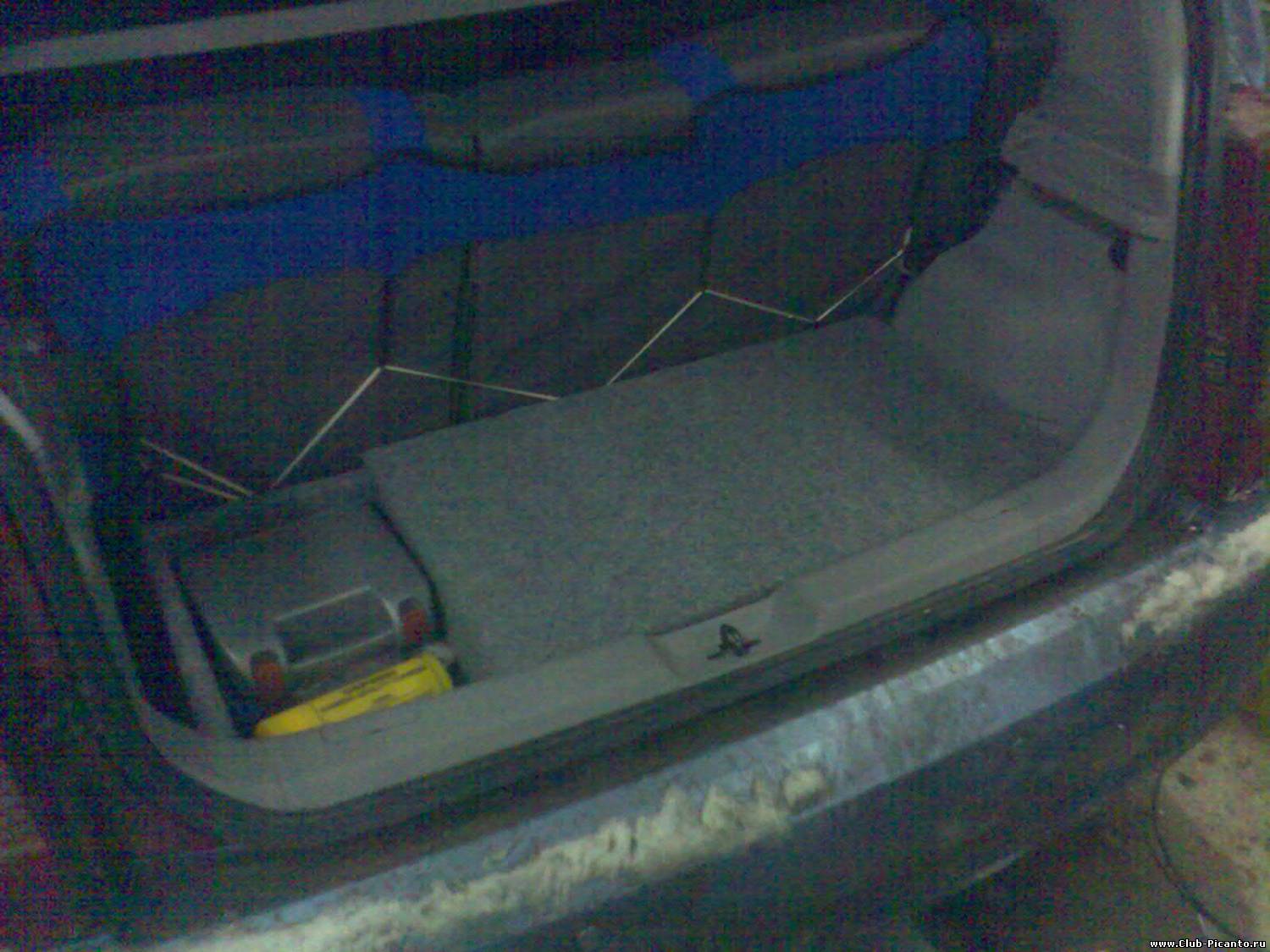

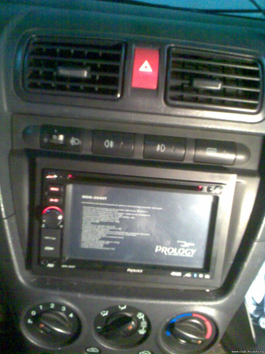

здрасти всем,делал музыку на днях и решил поделится результатами. может кому пригодится.т.к. сам честично черпаю здесь информацию.
вот только в процессе не фотал а только конечный результат. делал все вечерами после работы поэтому на фотосессию просто не оставалось времени.
магнитолу выбрал(это наверное самое сложное из всего) пролоджи mdn-2640t
пока оч доволен. работает все как надо не виснет, навигатор тоже быстрый. и кино можно посмотреть и тв. вообщем вещь стоящая, правда накладно. но она того стоит.
при установке пришлось немного подрезать штатный проем
нижнюю часть решил не трогать, просто магнитола тогда упрется. и пришлось срезать пластмассовую перегородку между кнопками и магнитолой.

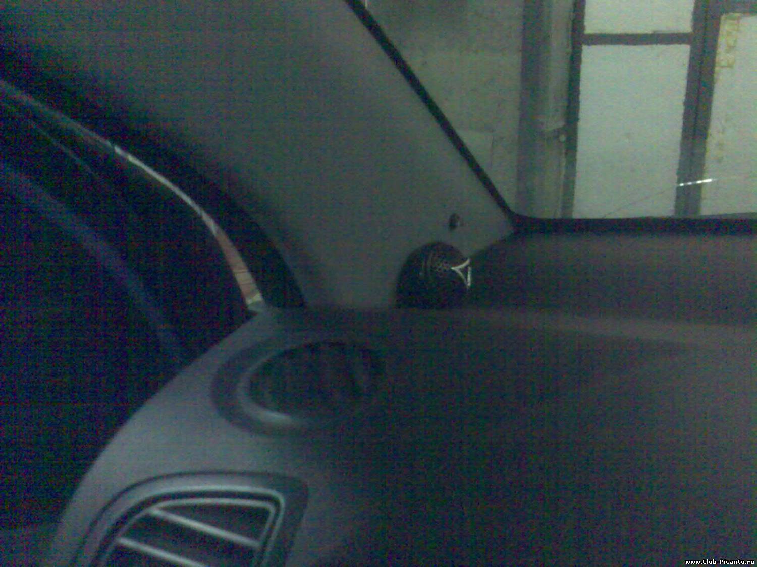

колонки брал герц передние и задние. не буду описывать не хочу повторятся (на сайте много можно про все это почитать) вот пищалку вывел так
довольно не сложный процесс просто просунул провод между панелью и обшивкой.
все провода тянулись по штатной проводке.

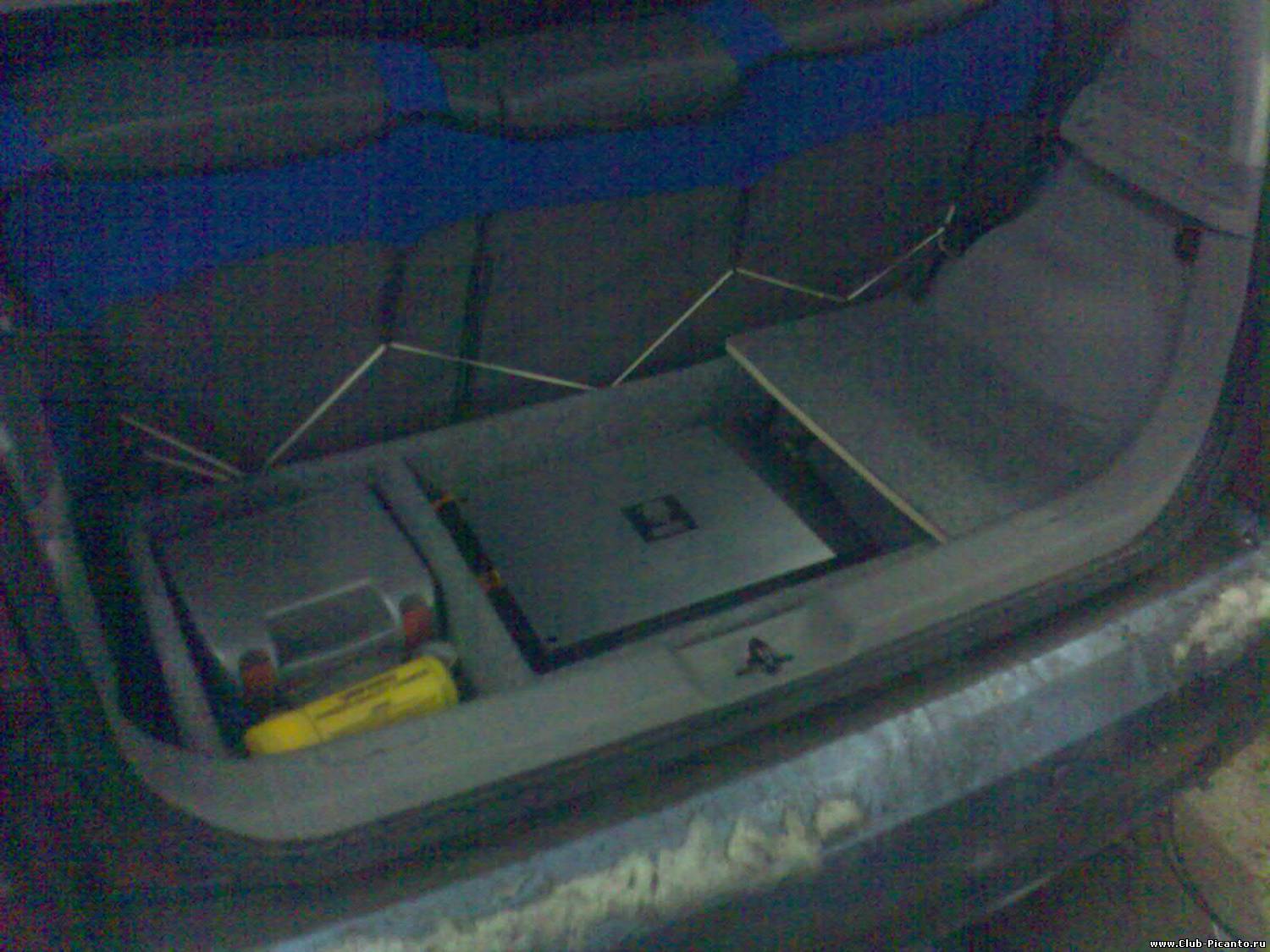

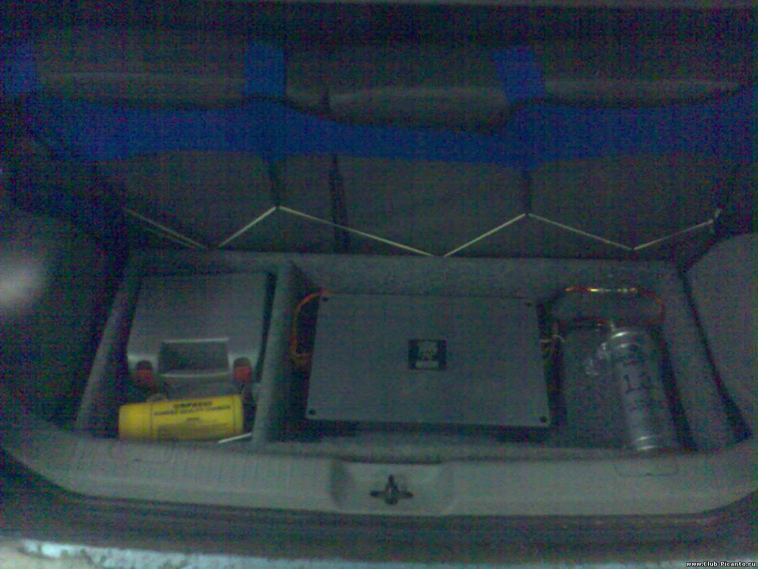

теперь багажник:

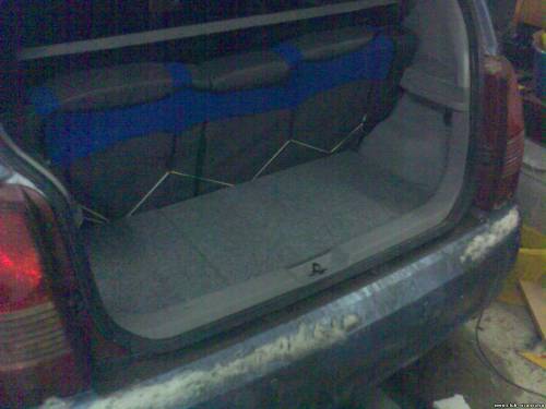

там разместил усилок саб и конденсатор. пришлось переделать штатную полку. её же брал за образец все размеры снимал с неё только высоту полки взял 10 см.
сбоку осталось место для полочки под мелочь всякую. в нижней часть подставки.все из фанеры 8мм в 2 слоя
все село в притирочку и не шатается. на низ наклеил шумку. и саму полку обклеил с начало шумкой потом карпетом.все провода обрезались с запасом чтоб можно было полку переместить и запаску достать.

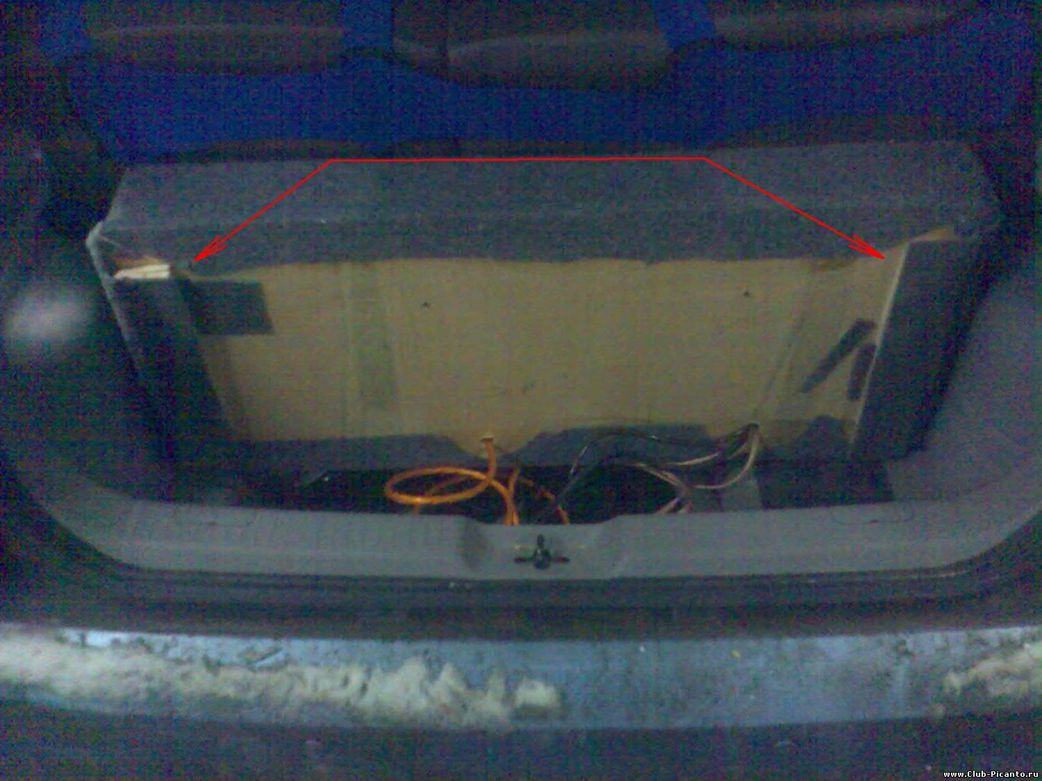

Прикрепления: 5446246.jpg (161.7 Kb) · 2664469.jpg (162.6 Kb) · 2540286.jpg (158.3 Kb) · 0373394.jpg (166.6 Kb) · 3928922.jpg (164.3 Kb)

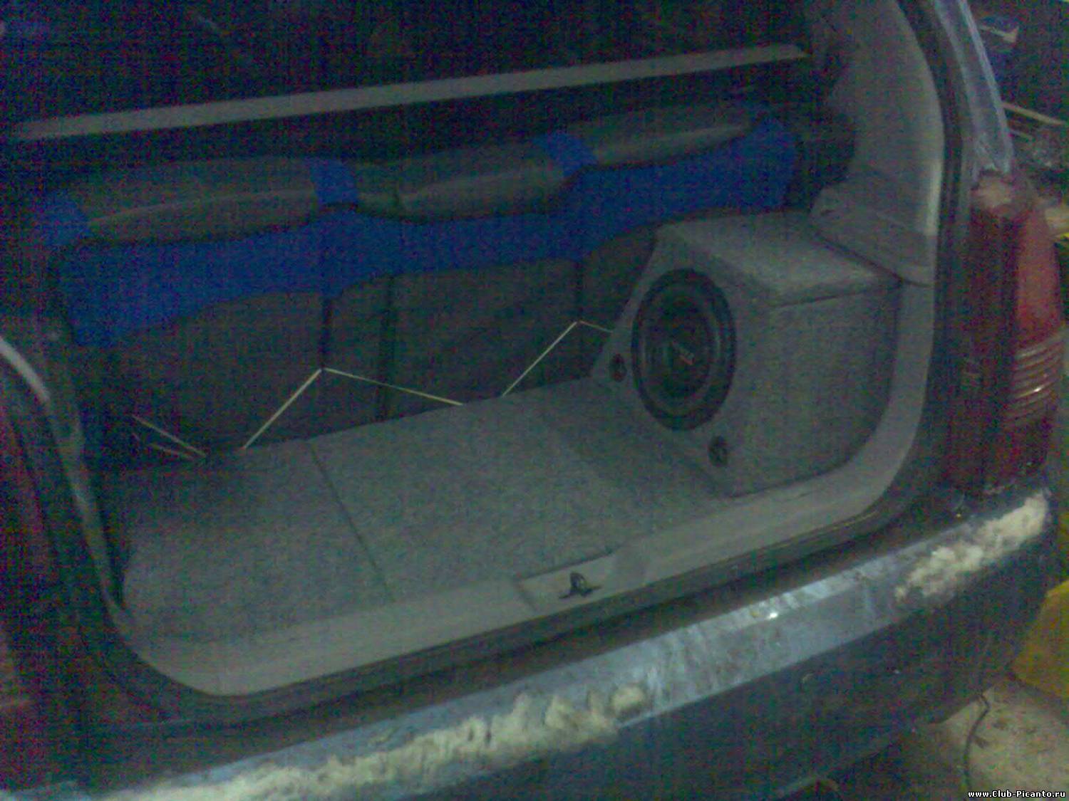

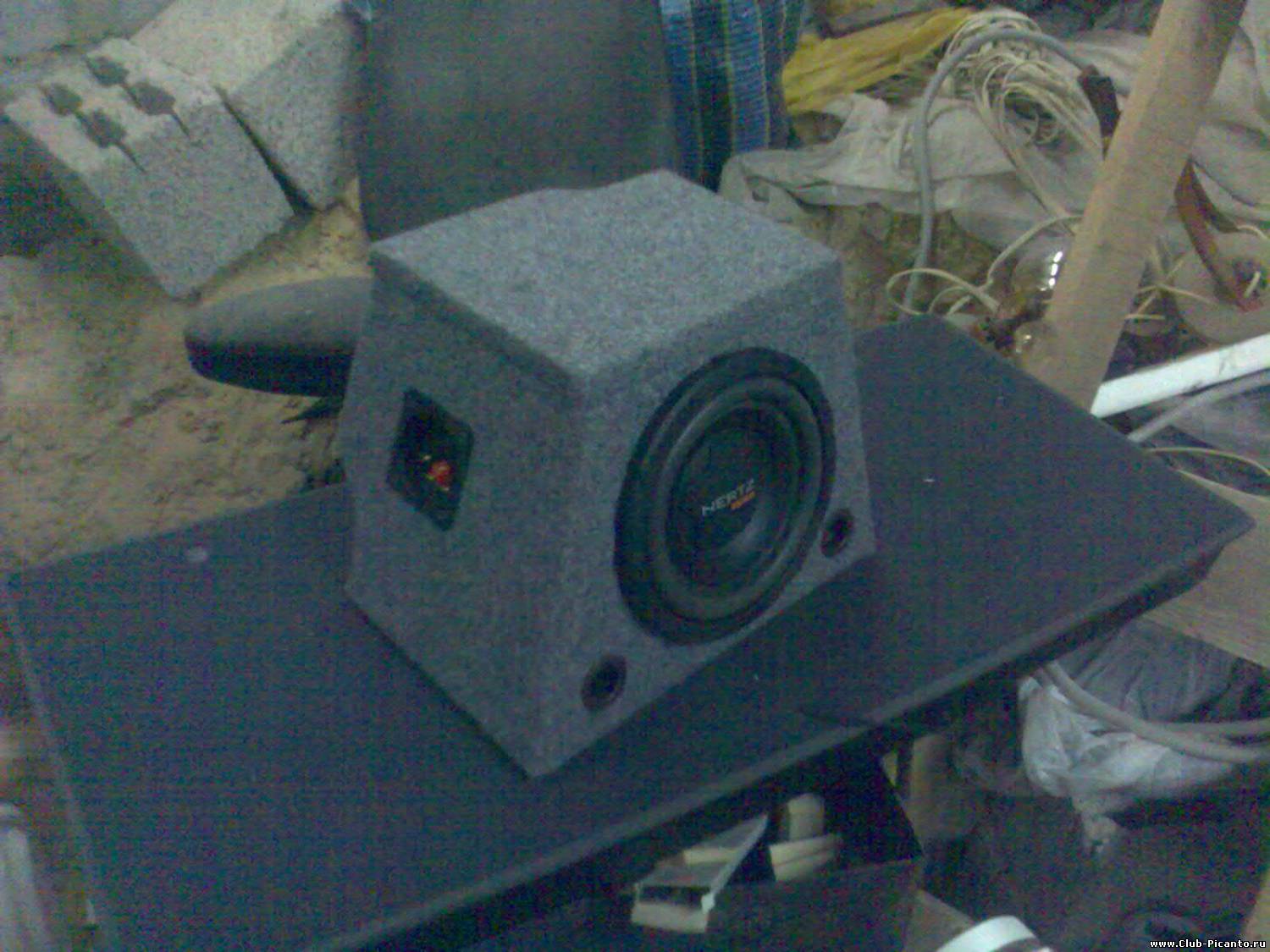

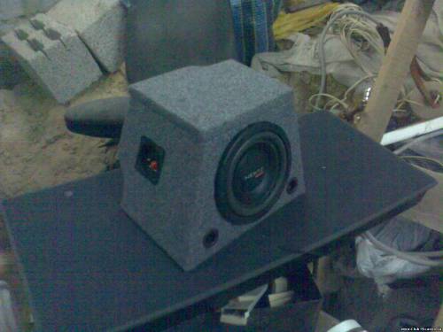

lexa31rus - Белгород 72 | 21:09 | Четверг, 19 Января 2012
крышки получилось 3 штуки
на первой стоит саб, вторая доступ к усилку.
короб под саб делал сам,под оставшееся место,
ну и вот так получилось
место в багажнике почти не потратилось.
Прикрепления: 0570054.jpg (163.9 Kb) · 6135531.jpg (166.5 Kb) · 4017320.jpg (166.8 Kb) · 6532843.jpg (166.0 Kb) · 1548002.jpg (166.9 Kb)
