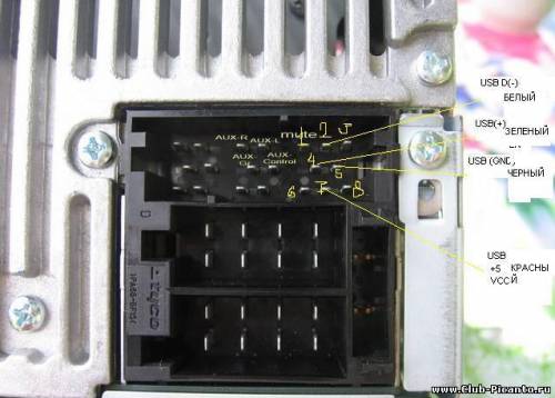

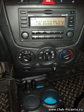

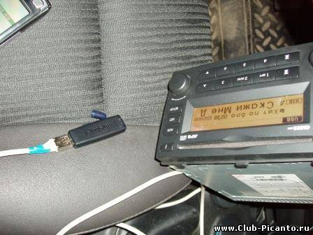

А я на штатную USB-разъем подсоединил, флеха 4 гб, несколько альбомов воспроизводит на ура. 009

Juch - Белорецк 40 | 10:54 | Пятница, 14 Мая 2010
M_Swan, нужно купить разъем для USB, потом кабель любой USB-ишный, там распайка как раз по цветам, снимаем магнитолу и подключаем. Оплетку (экран) к корпусу магнитолы и к корпусу разъема.

Matry - Санкт-Петербург 41 | 12:38 | Воскресенье, 06 Июня 2010
Quote (Juch)
Juch, не могли бы поподробнее рассказать, что это за разъем USB? Я подключил USB-ишный кабель по вашей схеме, припаяв проводки внутрь разъема магнитолы - флешки работают замечательно, но такой тип соединения мне кажется неправильным и не очень надежным.
Juch - Белорецк 42 | 17:07 | Воскресенье, 06 Июня 2010
Matry, Разьем USB имелось в виду - то, во что втыкается флешка, продается в любом магазине радиодеталей, выпиливается аккуратно по размеру разьема и вставляется с клеем или черным герметиком, у меня получилось как будто фирменный разьем, И ВСЕ довольно прочно.

Juch - Белорецк 44 | 18:57 | Воскресенье, 06 Июня 2010
Matry, понял теперь, про что... То, что подключается к магнитоле, - вроде бы есть такой разъем, но я не нашел в магазине, пришлось взять от телефонного аппарата отдельные разъеденители, они-то как раз по размеру подходят, А ЧТОБЫ НЕ ЗАМЫКАЛИ - КЕМБРИКИ. К СОЖАЛЕНИЮ, ФОТО НЕТ, А РАЗБИРАТЬ ПО НОВОЙ НЕ ХОЧЕТСЯ...
