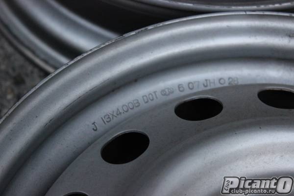

Что за непонятное обозначение на штамповочном диске
J 13х4.00  DOT (непонятный знак) 3  03  JH22    нашёл фото похожее но там на сайте по японски.
подскажите пожалуйста.
Прикрепления: 9415733.jpg (43.9 Kb)

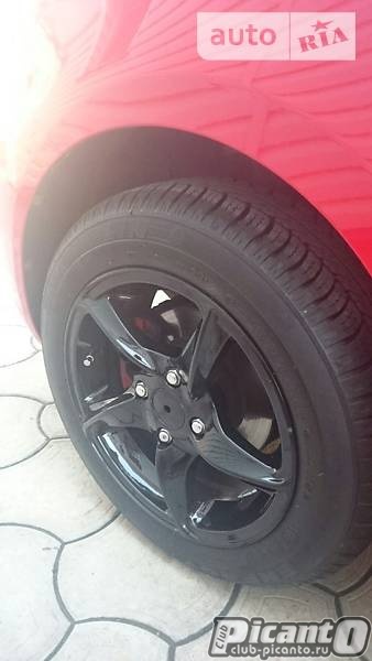

Похвастаюсь я своими колесами) 165\75R14
Прикрепления: 8199909.jpg (46.9 Kb)
