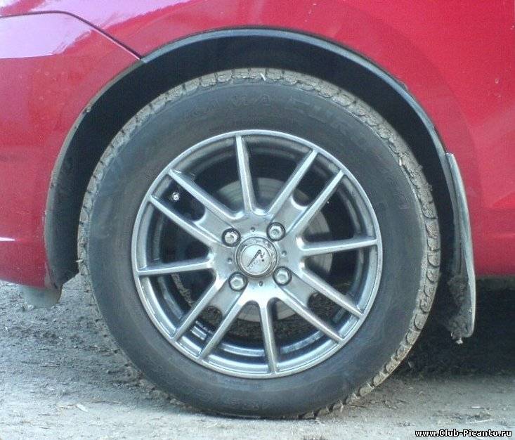

Подскажите, диски:6,5*15 ET42 встанут или нет??? С учетом резины 195/55 R15 Цеплять то не должно
Проверил-встали. Цепляет чутка на кочках задние баллоны об подкрылки(нештатные-питерские) но это легко поправимо снятием оных или работой с феном. И брызговики снял ибо при полном повороте руля немного о них терло(зимой опять поставлю - ради такой красоты можно потерпеть)

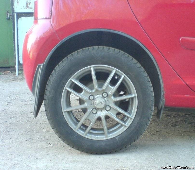

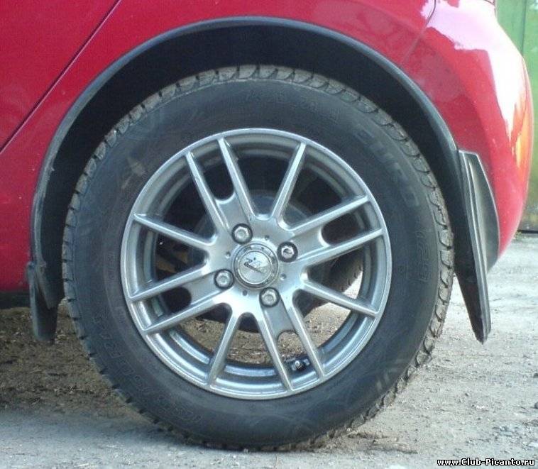

Я вот собрал летний комплект : шины были - Кама Евро 129 185/60/14 - 7.1 кг, диски IFREE Тайлер - 5.2 кг, итого вышло в сборе - 12.45 кг.
Пока ездил с давлением 2.2 - жестковато, хочу до 2.0 или 2.1 уменьшить. Особой разницы в комфорте не уловил, управляемость хорошая, расход пока не замерял.
