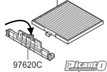

Почитала про запотевание. Пару пунктов относительно могли быть: обдув в ноги и на стекло с зонтом внизу или мокрыми сапогами. Снег нет: я метелкой всегда выбиваю его из этой решётки по-максимому. Странно, что эти проблемы совпали с заменой фильтра после ТО1. Планирую постирать самый первый (с которым она приехала) и поставить. Операция на 1 минуту у профи, значит минут за 5-10 я справлюсь. Только не поняла, какие усики можно обломать (чтоб не обломать их как раз). Если комп запоминает, что на таком-то режиме включалась рециркуляция, то это нехорошо вообще, мягко говоря. Я разницу климата и кондея понимаю так: первый дует до нужной температуры и потом выключается или снижает мощность, второй будет дуть постоянно, пока сам не выключишь. Вообще редко включаю: меня продувает( Нет такого положения сопел, чтоб в лицо никак не дуло (

Конечно справитесь. Я его сначала выхлопываю, потом пылесосом, а потом стиральным порошком и щеткой. Выходит как новый.

При замене салонного фильтра нужно снять крышечку, но делать это надо очень осторожно. Нажать на скобки покраям крышки и ни в коем случае сразу не дергать крышку на себя. В вверхней части крышки есть "петелька", которая "надевается" на корпус вентилятора. Если крышку фильтра дернуть сразу на себя, петелька отломится. Так что крышечку надо отщелкнуть по бокам и плавно приподнять снизу вверх и на себя, тем самым сняв "петельку" с крючка.
Если отломится, тоже ничего страшного - крышечка хорошо держится и так, на боковых защелках.
Операцию в первый раз лучше проводить при хорошем освещении, предварительно с интересом посмотрев, как там все устроено. Последующие замены будете производить не глядя, на ощупь.
Перед снятием бардачка из него надо все вынуть, так как для снятия его с петель, его нужно опустить очень низко и все высыпется.
Хм, тут подумалось, что выпадающие из него предметы служат хорошим индикатором правильного положения бардачка для снятия. Как посыпалось - можно тянуть на себя. 009
Стрелкой показана "петелька" которая может отломиться.

Кстати, фильтр отлично моется в посудомойке. Я тут проэкспериментровал. Выбил его хорошенько и туда. Вышел, как новенький.
