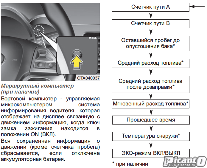

Catherine, осмелюсь спросить: а Вы уверены, что у вас нет, как такового, бортового компьютера в данной комплектации?
Пимпочка длинненькая из приборной доски не торчит? Как на картинке?
Добавлено (17 Марта 2018, 14:30)
И не будете ли вы столь любезны, сделайте линеечку в профиле, с указанием модели авто?
Так всем будет гораздо проще отвечать на вопросы - сразу станет понятно, какая модель именно у Вас.
Прикрепления: 3829248.png (197.7 Kb)

Oleg - Йошкар-Ола 1090 | 15:30 | Суббота, 17 Марта 2018
Цитата Cofeman ()
Как на картинке?
У меня комплектация - ниже престижа (во, стихи пошли! :D ), Комфорт называется. Но все эти фишки есть. Пользуюсь "мгновенным расходом". Врёт наверное, но дисциплинирует.

Cofeman - Питер 1091 | 15:47 | Суббота, 17 Марта 2018
Тогда предполагаю, что наша глубокоуважаемая Catherine не знает о возможности вывести на приборку "Оставшийся пробег до опустошения бака"...
Oleg - Йошкар-Ола 1092 | 18:34 | Суббота, 17 Марта 2018
Довольно приблизительная функция. Но на крайний случай сойдет.
Надо просто нажимать эту пимпочку и смотреть что получается.

Кстати, чего у меня нет - так это функции термометра и часов.
Cofeman - Питер 1093 | 18:43 | Суббота, 17 Марта 2018
В общем, надо Катерину подождать, что она скажет...
Добавлено (17 Марта 2018, 18:43)
Приборок-то разных там штук пять может разных стоять.

Catherine - Москва 1094 | 23:23 | Суббота, 17 Марта 2018
:o  :o  :o  Мой мир больше не будет прежним!!!!!!!!!!!! Завтра пойду искать пимпочку! Вроде, была какая-то, но я подумала, что это регулировка яркости подсветки. Термометр есть, плюс снежинка загорается, eco режим загорается на тахометре или на спидометре, не помню, часы на панели сд-дисков.

Cofeman - Питер 1095 | 09:03 | Воскресенье, 18 Марта 2018
Это она и есть! Пимпочка!
И, кстати, яркость она тоже может регулировать. Но только когда фары не включены в режим "Авто". И не на всех приборках.
