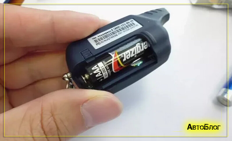

Oleg - Йошкар-Ола 1211 | 16:47 | Вторник, 19 Сентября 2023
Цитата kopt ()
За 4 года в родном пульте батарейка садиться...
Это касается второго, маленького пульта.
А первый, в котором батарейка типа ААА, открывается совсем просто. Примерно как пульт от телевизора.

Ну это, по всей вероятности из чего-то относительно нового. По всей вероятности в обоих пультах стоят 3-х вольтовые "таблетки", у которых срок службы около 3-х лет.
А я имел ввиду более распространённые, с батарейкой ААА ("мизинчик") 1,5 вольта, которые служат до полугода.
Кажется я понял. Мы с вами имеем ввиду разные вещи.
Я говорю о дополнительной сигнализации (на фото - внизу). А вы - о штатной, которая вместе с ключом. В таком случае справедливы оба мнения. 107
Только мне показалось странным, что у вас один с ключом, другой без. У меня в комплекте оба штатных с ключом.
