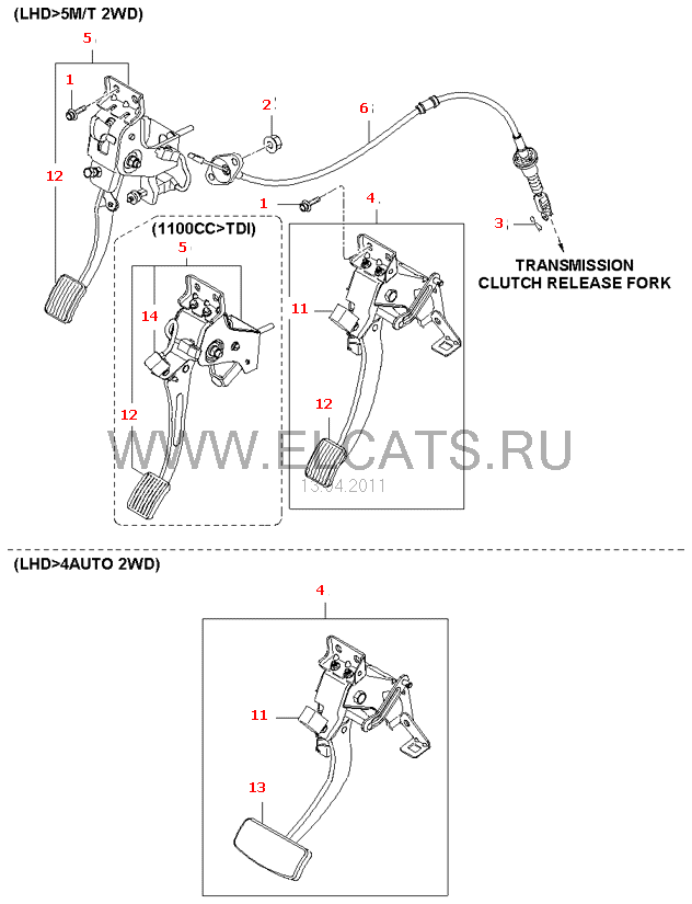

вот интересная ситуация. В начале поездки сцепление нормальное, легкое. После некоторых переключений во время поездки замечаю что оно становится туже. С чем может быть связано? Трос вроде как должен сразу выдавать себя.

обалдеть, трос сцепления 3 т стоит 008 014 и ждать месяц, откуда такой дефицит интересно)
Останий - Новокузнецк 185 | 08:05 | Среда, 13 Апреля 2011
unicle13, У богатых,конечно свои причуды, где ты только такую цену нашел?
Если это твой тросик 41510-07950 то цена у него в пределах 650 рублей в Экзисте. Ну и конечно-же поищи в клубном магазине прежде чем покупать за 3000 008
Скорее всего ты просто спутал, начал искать по Европе 2005 год, а там были машинки и с гидроприводом...может посмотрел не правильно?
unicle13 - Челябинск 186 | 09:20 | Среда, 13 Апреля 2011
я смотрел по винкоду, номер детали 41510-07100
и вообще заметил что в elcats как-то все подибильному стало, фиг че найдешь по категориям. раньше как-то удобнее было ориентироваться.
я посмотрел номер который ты дал, там идет для машин 2007г+, может это одно и то же, но сайт говорит что разные)
Нада дома по микрокату глянуть для уверенности)

У меня получается что твоей машине соответствуют тросики 41510-07910 ; 41510-07900 ; 41510-07110 ; 41510-07100 (это вроде все "родные") и J2300302 фирмы Jakoparts

Извини, понимаю от стереотипов сложно отойти, но есть же клубный магазин с запчастями и удобным поиском, почему бы изредка не заглядывать туда? Ведь специально для одноклубников и сделано 023 А если возникают вопросы, то на них всегда ответят и объяснят 033
unicle13 - Челябинск 188 | 15:38 | Воскресенье, 24 Апреля 2011
это если обобщать, вопрос в том чем отличаются.
наш магазин-каталог тоже говорит что по моему вину 4151007100 этот трос...
ну да ладно, буду еще выяснять, надо ли его вообще менять)
