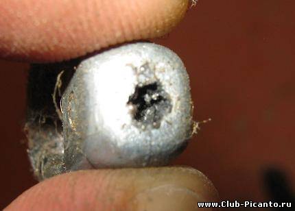

stepa - Казань 168 | 09:57 | Вторник, 28 Декабря 2010

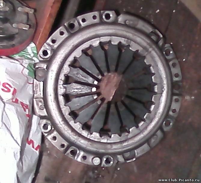

90000 км.

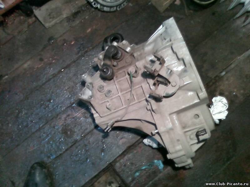

Сдохла корзина сцпления 2 раз, первый раз было 56000 км с чем-то.
Что-ж за напасть-то такая, из чего эта лепестковая пружина сделана только.
Само место где лопнула, выложу чуть позже, фотка совсем плохая получилась.

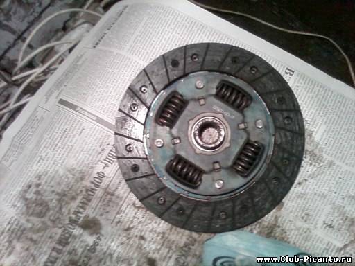

Коробка
Ведомый диск

stepa - Казань 171 | 10:36 | Среда, 05 Января 2011
илья257265, Менять не сложно. Ничего особенного вроде.
А начать лучше все-же с регулировки троса. У меня когда эта пружина в корзине лопнула - давить стало тяжелее раза в 3, но доехать до места ремонта возможно 009 .
Все никак не могу сфоткать место в котором пружина лопнула.

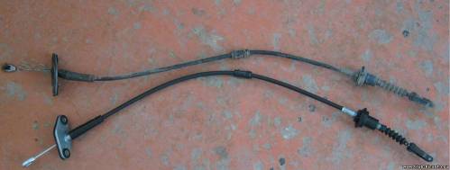

bsg - Среднеуральск 172 | 15:03 | Пятница, 28 Января 2011

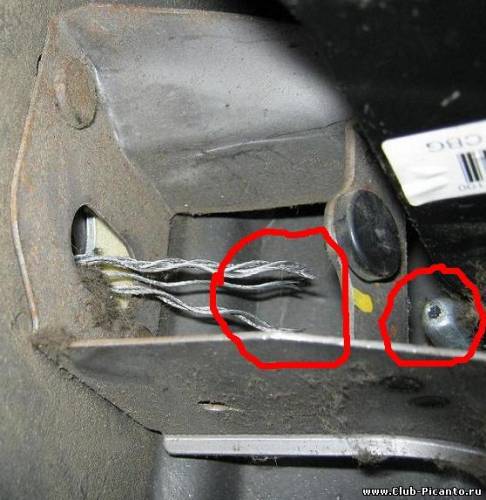

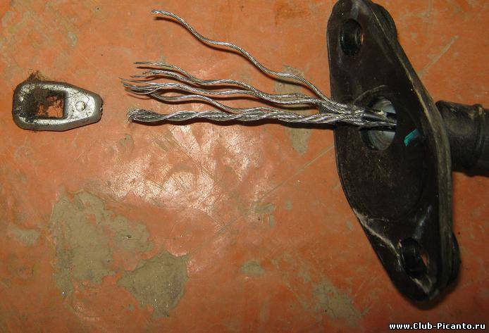

А у меня оторвался тросик сцепления пробег 106000км. опять в месте соединения с бобышкой крепления к педали. Все как у людей аж приятно. Завтра поеду покупать тросик пробовать менять сам. В сервисе просят 400-600р за работу в зависимости от сервиса. Но мы же тоже не простые буду пробовать сделать своими руками.
Останий - Новокузнецк 173 | 17:28 | Пятница, 28 Января 2011
bsg, сфотай все подробненько, и кто-нибудь идя по твоим стопам будет тебе за это очень благодарен 018

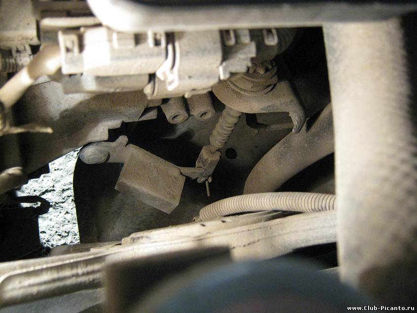

bsg - Среднеуральск 174 | 07:14 | Воскресенье, 30 Января 2011
Предшествовало поломке увеличенное усилие для выжимания сцепления, в итоге трос просто вырвало из бобышки, но наверное это лучше чем если погнет какой нибудь рычаг, так что это своего рода ограничитель усилия.

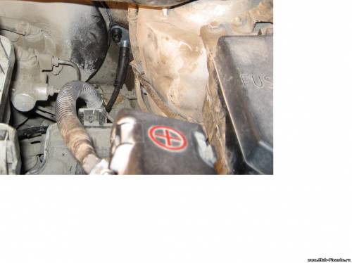

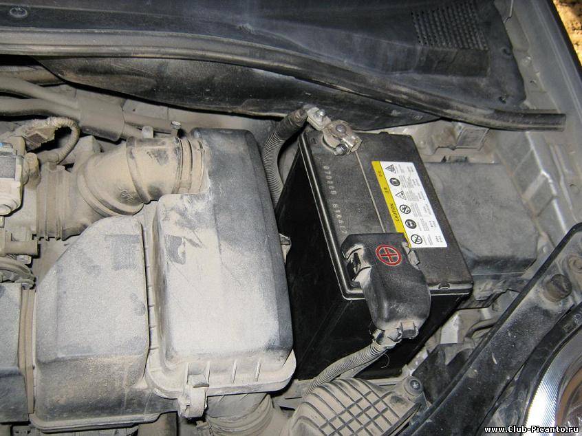

1.Снимаем аккумулятор это без вопросов (он мешает).

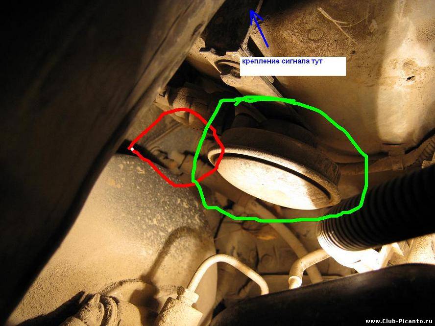

2.Снимаем сигнал, мне легче было подобраться к гайкам, когда сигнал снят, может у кого то он не там стоит (потому что, как то никто не писал что его снимают). Вот воздушный фильтр мне не помешал, наверное, без него легче, но мне лень было еще чего-то откручивать, так, что обошелся без съема воздушного фильтра.
3.Открутил крепление троса у салона.
Прикрепления: 6109902.jpg (66.5 Kb) · 6459752.jpg (54.7 Kb) · 7766101.jpg (19.0 Kb) · 9884837.jpg (98.0 Kb) · 3285639.jpg (88.5 Kb)
bsg - Среднеуральск 175 | 07:19 | Воскресенье, 30 Января 2011

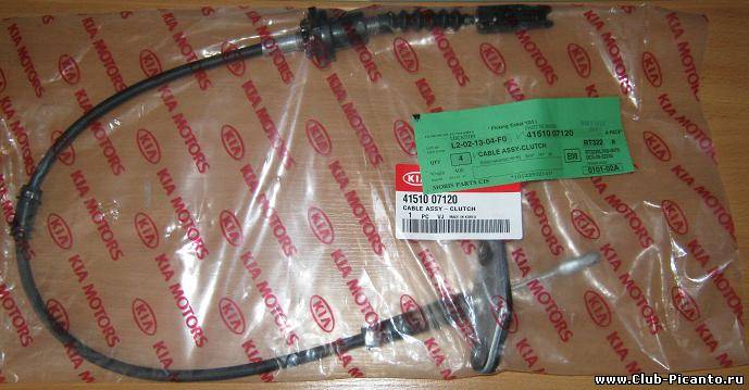

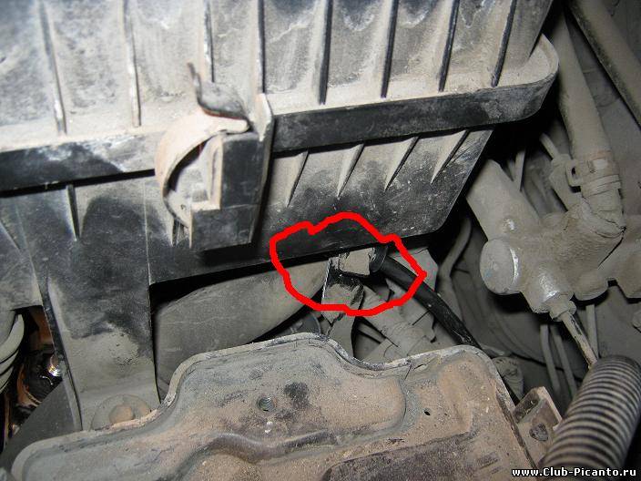

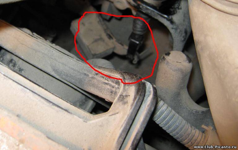

4.Снял шплинт, отсоединил трос от рычага сцепления на коробке передач.
5.Практически трос в руках потому как на педали он у меня сам снялся

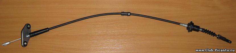

Пробовал движение тросика в оплетке практически разницы не заметил если только чуть-чуть.
6.Ставим новый трос на место.
7.Первым делом закрепил его у коробки.
8.Потом закрепил на кузове в районе педали сцепления
9.Уложил в крепление под воздушным фильтром
Прикрепления: 7212653.jpg (70.5 Kb) · 4946404.jpg (88.9 Kb) · 4950074.jpg (51.8 Kb) · 9929020.jpg (93.1 Kb) · 8799527.jpg (74.5 Kb)
bsg - Среднеуральск 176 | 07:25 | Воскресенье, 30 Января 2011

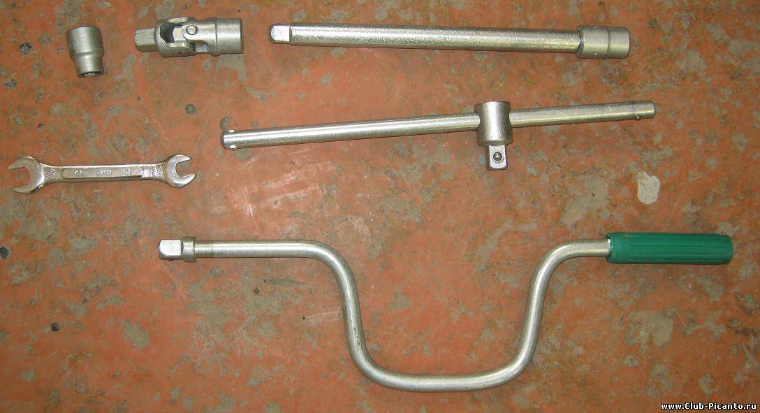

Весь инструмент что мне понадобился ( не считая золотых рук)
Трос обошелся в 940р
Регулировку практически не делал как все было на педали и у коробки все оставил как есть.
Пробег 3,5км полет нормальный, проблем с переключением скоростей нет первая с самой покупки периодически плохо включалась пока проблем не заметил.
Педаль стала мягче намного из-за чего не понял (но мне нравится). Правда работает интересно сначала легко потом с усилием и потом в конце опять легко.
Ещё забыл сигнал все таки на место прикрутил и аккумулятор поставил 001
А времени не спеша с фотографией затратил 58 минут.
