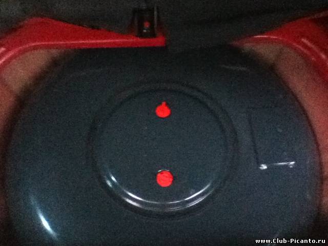

Небольшой отчетик по установке ГБО.
Баллон производства Турция.
Номинальный объем - 34 литра
Заправочный объем - около 28-29 литров.
Место установки - ниша запасного колеса.
Для тех, кто будет ставить на такие же модели авто маленький совет. Кто бы что не говорил, но максимальный объем баллона 34 литра (номинальный объем). Если ставить и больше, что кстати возможно - надо слегка с помощью кувалды рихтовать нишу багажника 043
Не думаю, что увеличение на 1-2 литра спасет

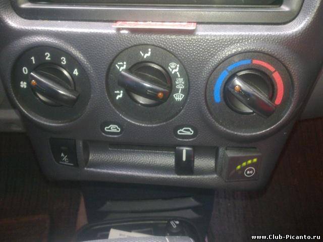

Датчик указателя газа в баллоне был установлен на заглушку, хотя на самом деле вариантов его установки достаточно много. Мы решили именно так по нескольким причинам.
1. Все рано заглушка стоит (не знаю до сих пор, что там должно быть.
2. Дырка в торпедо - не прельщала
3. удобно переключать на бензин - если надо
4. Диоды не "бьют по глазам" в ночное время, при том четко видно все что отображается на панеле
Показания датчика весьма приблизительны. калибровать конечно будем, но самое реальное - это засекать по километражу.
Когда газ закончился - диод на панельке начинает мигать и раз 5 противно пиликать. С первого раза жена вошла в ступор и звонком мне по телефону сообщила, что усе, паламалося 003
Правда во время разговора сама вспомнила, что мастер предупреждал об этом, когда отдавал ее авто после установки.
Панелька так же информирует о том, что машина перешла на бензин (мигает диод) во время резкого обгона и педальки газа в "пол". Смысл в следующем. После установки выставили количество оборотов при которых машина переходит на бензин. Мы поставили среднее - 4700. Принцип такой. При обгоне, как только обороты перешли зону 4700, авто переходит на бензин. После падения оборотов ниже 4700 - опять газ. Ну и соответственно, прогрев двигателя до 40 градусов происходит на бензине и автоматом потом переходит на газ.

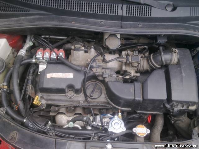

Под капотом все развели лаконично и по моему видению правильно.

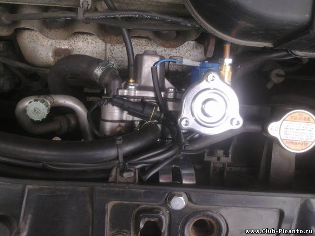

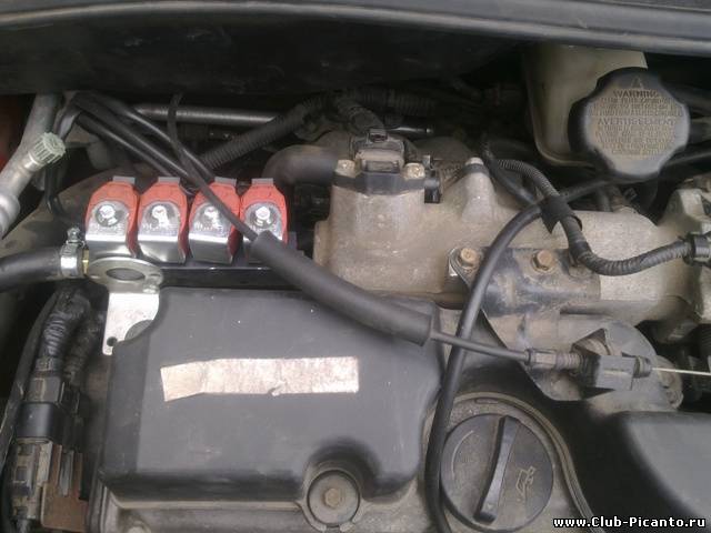

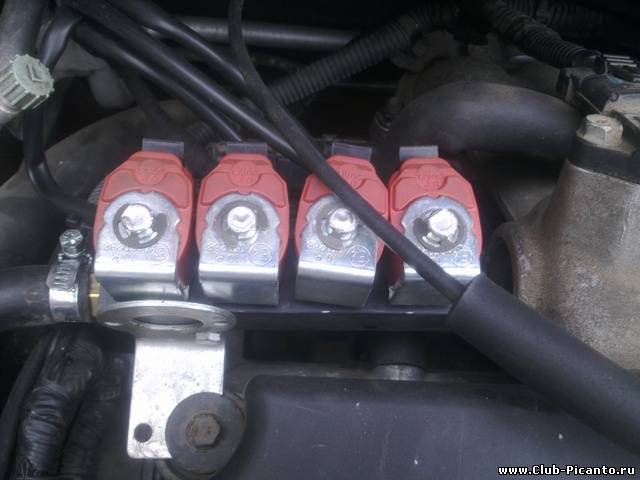

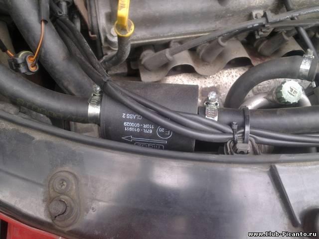

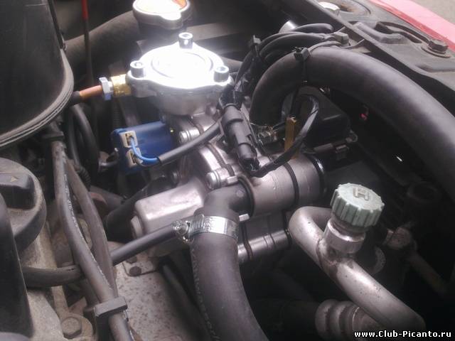

philips_ua - Kiev 124 | 19:50 | Среда, 11 Июля 2012
Более детальные фото подкопотной установки.
К сожалению - блок управления пока сфотографировать не могу, по причине того, что его поставили за аккумулятором.
Добавлено (11 Июль 2012, 19:50)
Теперь о динамике и всем остальном.
Динамика не изменилась, как на мой взгляд. Поскольку езжу на другом авто, а этим пока пользуюсь, чтобы понять какие могут быть нюансы.
На первой заправке залили в баллон 28.5 литров и с учетом того, что постоянно работал кондер и машина перемещалась 50% по пробкам, а 50% по обычному городскому трафику, газ закончился на 259 км пробега.
расход составил 11 литров. К этому были готовы, поскольку в баллоне еще явно оставался и воздух, который был при установке.
Все реальные показатели начнутся после 3-4 заправки. Тогда можно будет судить о том, какой реальный расход все же будет. Пока только наблюдаем 038 и Получаем удовольствие от того, как видна экономия
Бюджет переоборудования или доп. оборудования (кому как удобней) составил 620 зеленых баксов
Гарантия 1 год без ограничения пробега
ТО 1 раз в 10000 км
Стоимость ТО порядка 22-25 баксов
"Мозги" - Stag 4 (ПОльша)
Форсунки, редуктор - Tomasetto (Италия)
Баллон - Турция
Прикрепления: 7160604.jpg (103.2 Kb) · 8792161.jpg (110.7 Kb) · 0915806.jpg (102.4 Kb) · 4376447.jpg (101.0 Kb) · 7423943.jpg (108.8 Kb)

svoyak - подмосковье 125 | 20:45 | Среда, 11 Июля 2012
philips_ua,сделано добротно.Интересно найдется ли желающий немного рихтануть кувалдочкой нишу запаски?! 003
denis23_05 - Калининград - Минск 126 | 21:05 | Среда, 11 Июля 2012
philips_ua, это заглушка для кнопки кондея, праворукий вариант 038
philips_ua - Kiev 127 | 21:06 | Среда, 11 Июля 2012
svoyak
Наш установщик предлагал 003 , но как то с нотками отговорить, на случай того, что я соглашусь не Дай Бог 003 .
На самом деле не надо выдумывать и мучать свой мозг. 016 + 2 литра газа в баллоне не спасут
В Украине газовых заправок полно. на любой сетевой заправке обязательно есть газ. А одиноких и мелких вообще ни счесть. Посему, 30 литров в баллоне не есть критическими
denis23_05
спасибо 173 . ну теперь я это узнал 180
Сообщение отредактировал philips_ua - Среда, 11 Июля 2012, 23:41
worker - Самара 128 | 10:08 | Четверг, 12 Июля 2012
Твои установщики явно более грамотные, в сравнении с теми кто мне ставил! И "форсунки" закрепили, и для испарителя место хорошее нашли.
Завидую! Мне пришлось самому доводить )))
