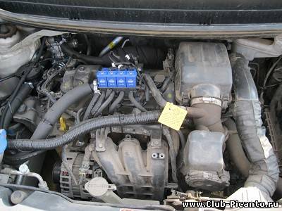

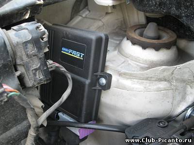

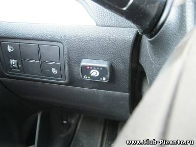

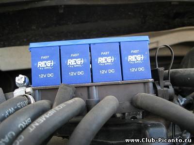

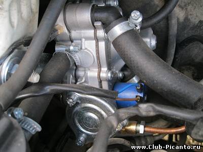

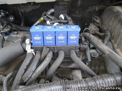

Вообщем установили мне ГБО Lovato 4-го поколения, объездил весь Челябинск подходящего баллона не нашлось, пришлось заказывать через интернет, прислали мне баллон из Ростова-на-Дону, ждал где то около недели, баллон объемом 35 литров, полная заправка выходит на 30 литров. По моим ощущением машина стала ехать лучше, резвее чем на бензине, а может это и не так, а просто моё самовнушение, первых 30 литров хватило на 360 км, расход составил где то 8,3л/100 км, режим поездки 100% город. Датчик уровня газа не показывает остаток, не подключили полностью, сказали он тебе не нужен и все равно будет врать, ориентироваться придется по пробегу.
Сегодня вылезла какая то бяка при запуске двигателя обороты падают до 500 машина дергается и через пару секунд становится все нормально, вот думаю что с этим может быть связано, а если заглушить и повторно завести проблем таких уже нет, вот как то так....

skaz888, ты только не обижайся но есть явные недоработки:
1 слишком длинная газовая трасса от форсунок до коллектора
2 твои замечания про возросшую тягу и проблемы при запуске мотора связаны. Слишком богатая газовая смесь. Бензиновый Эбу забедняет бензиновую смесь и ты получашь проблемы при запуске мотора. Особенно тяжко будет зимой.
К стати я описывал аналогичный косяк выше.
Сфотай место куда в коллекторе всверлили газовые штуцера.
