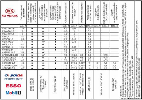

M_Swan, что касается сервисной книжки, то там указаны рекомендации SOKIA Mobil1 и Esso. В частности,
Quote
Для любых климатических условий, в т.ч. экстремальных - Mobil1 0W-40 New Life, Mobil1 5W-50 Peak Life
Quote
Для тяжелых климатических и эксплуатационных условий - Mobil Super 3000 5W-40, Esso Ultron 5W-40, Esso Ultron TD 5W-40
Подозреваю, что эти фирмы просто проплатили SOKIA рекламу.
Балу, воспользуйся рекомендациями Останего. Уж у них-то с морозами "всё в порядке". Проверено на практике.

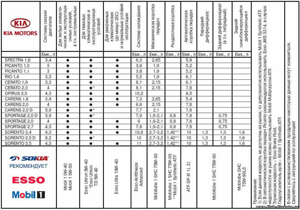

Но все-таки для наглядности приведу первоисточники:
Сервисная книжка СОКИА 2006 г.:
В сервисной книжке КМР 2009 г. соответствующей страницы нет.
Сервисная книжка КМР 2010 г.:

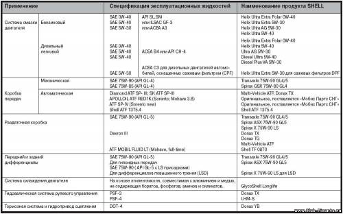

Предлагаю читать СК 2010 следующим образом:
"В различных моделях автомобилей КИА с бензиновыми двигателями применяются масла SAE 0W-40, SAE 5W-40, SAE 5W-30 (применение конкретного масла определено инструкцией), но любое из этих масел должно соответствовать требованиям API SL, SM или ILSAC GF-3 или ACEA A3."
В идеальном случае масло должно соответствовать всем трём спецификациям одновременно (если это возможно 038 ).
