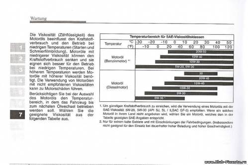

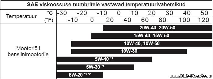

M_Swan - Москва 137 | 23:51 | Понедельник, 04 Октября 2010
Где-то я читал, что по нормативам SAE масло 0W-XX должно обеспечивать работоспособность двигателя при температурах наружного воздуха до минус 35 градусов, а масло 5W-XX - до минус 30.

Пришла чё-то блажь: удивлю-ка коллег картинкой из эстонской инструкции 2004 года:
Но это так, для развлечения. 038

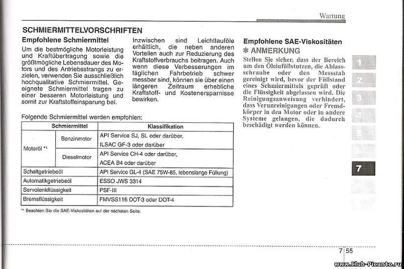

По просьбе уважаемого M_Swanа выкладываю сканы из немецкой инструкции по эксплуатации.
Прикрепления: 9169958.jpg (95.7 Kb) · 2569479.jpg (94.0 Kb)
