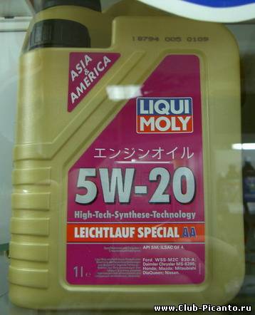

u908 - Москва 75 | 18:25 | Понедельник, 15 Февраля 2010
Вот сегодня видел в магазе.Подумал наверное неплохой вариант для нас(прям как по книжке 5W-20 API SM ILSAG GF4)
Цена тока 1500р(4л).Хотя дилер стока же и за 5W-30(40) сдерёт 037
