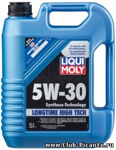

1. Longtime High Tech 5W-30 — НС-синтетическое моторное масло
Самое современное НС-синтетическое моторное масло, предназначенное для последних поколений автомобилей с удлиненными интервалами замены, в том числе для BMW и Mercedes-Benz. Обладает высокими антифрикционными и энергосберегающими свойствами. Масло гарантирует оптимальное давление на высоких оборотах, высокую надежность смазывания при низких и высоких температурах, отличную защиту от изнашивания. Выполняет высшие требования новейших допусков BMW и Mercedes - Benz. Проверенно на совместимость с катализаторами и турбонаддувом.
Оптимально для самых современных бензиновых и дизельных двигателей с многоклапановой системой, с Valvetronic и турбонаддувом, а также без и с воздушным охлаждением (LLK). Специально разработано для удлиненных интервалов замены масла. Отвечает самым высоким требованиям, предъявляемым к двигателям. Замена масла производится в условиях автосервиса или промышленности. При применении обратить внимание на предписания производителей двигателя и предписания производителя транспортного средства.
API SM/CF; ACEA A3-04/B4-04/C3-04; MB-Freigabe 229.51; BMW Longlife-04; Ford WSS M2C 917-A; VW 502 00/505 00/505 01; MB 229.31.

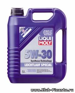

2. Leichtlauf Special 5W-30 — НС-синтетическое моторное масло
Специальное, всесезонное НС-синтетическое моторное масло с новым пакетом присадок для 4-тактных двигателей, а также снегоуборщиков и других, где используется масло с допусками АСЕА А1, В1. Масло прекрасно прокачивается по системе смазки и обладает ярко выраженными энергосберегающими свойствами, дает надежную защиту от образования лаковых отложений и шлама. Продлевает ресурс двигателя за счет значительного снижения трения и износа.
Совместимо с каталитическими нейтрализаторами всех типов. Применять только согласно рекомендациям производителя.
API SL/CF; ACEA A1-02/A5-02/B1-02; Ford WSS-M2C 912-A1, WSS-M2C 913-A, WSS-M2C 913-B; ILSAC GF-2

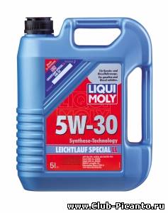

3. Leichtlauf Special LL 5W-30 — НС-синтетическое моторное масло
HC-синтетическое всесезонное маловязкое моторное масло, произведенное по новейшим технологическим требованиям. Обеспечивает наилучшую чистоту деталей двигателя, снижает потери мощности на трение и защищает его от износа. Это позволяет одновременно экономить топливо и продлить срок службы мотора. Масло протестировано на турбированных и оснащенных катализатором моторах. Может использоваться и в старых двигателях Opel, в которых разрешено применение моторных масел данного класса вязкости.
Всесезонное моторное масло для современных бензиновых и дизельных моторов автомобилей Opel, Также может использоваться и в старых двигателях Opel, в которых разрешено применение моторный масел данного класса вязкости. При использовании необходимо соблюдать рекомендации производителей автомобилей.
ACEA A3-04 / B4-04; API SL / CF; BMW Longlife-01; Оpel GM LL A025 / GM LL B025; MB 229.3; VW 502.00, 505.00

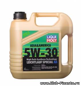

4. Leichtlauf Special AA 5W-30 — НС-синтетическое моторное масло
В новейших двигателях японских, американских и корейских производителей используются передовые технические решения, такие как: непосредственный впрыск бензина (GDI, D4) плавное регулирование фаз газораспределения (VVT), системы впрыска дизельного топлива с общей магистралью высокого давления (Common Rail). Такие новации требуют использования специальных моторных масел. Ликви Моли первой из европейских производителей начала выпуск специальных масел для автомобилей восточного и американского рынков. Особая формула масел Leichtlauf Special AA учитывает все специфические требования производителей. Leichtlauf Special AA обеспечивают возможность редкой замены масла (интервалы до 40.000 км), возможность нормальной эксплуатации на низкосортном топливе, топливную экономичность, предписанную ILSAG. Масла имеют инновационную НС-синтетическую основу, обеспечивающую непревзойденную стойкость к окислению и отличные моющие свойства. Низкий расход на угар позволяет не доливать масло в двигатель в течение всего межсервисного пробега. Специальный пакет присадок, используемый в Leichtlauf Special AA, позволяет увеличить ресурс двигателя и катализатора.
Специальное, HC–синтетическое, всесезонное моторное масло для японских и американских бензиновых и дизельных двигателей с турбонаддувом и без него, а также с интеркулерами. Специально предназначено для удлиненных интервалов смены масла. Замена масла производится в условиях автосервиса или промышленности.
API SM, ILSAG GF-4 Daihatsu, Honda, Hyundai, Kia, Isuzu, Mazda, Mitsubishi, Nissan, Suzuki, Toyota, Subaru, Ford, Chrysler, GM

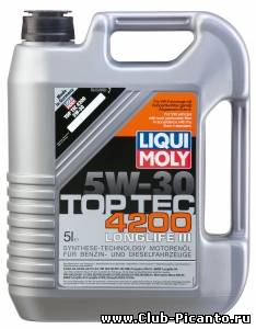

5. Top Tec 4200 5W-30 — НС-синтетическое моторное масло
HC–синтетическое моторное масло для бензиновых и дизельных двигателей легковых автомобилей, оснащенных двойной системой нейтрализации отработавших газов согласно экологическим нормам EURO IV. Разработано специально для двигателей концерна VW-Audi с Longlife – сервисом. Может применяться на всех двигателях VW-Audi, за исключением VR5 и V10 TDI. Значительно усилена стойкость базового масла к окислению и применен уникальный пакет присадок, полностью свободный от соединений серы, фосфора и хлора. Масло совместимо со специфическими системами нейтрализации и обеспечивает минимальные выбросы вредных веществ. Позволяет реализовывать интервалы замены масла от 30.000 до 50.000 км (либо раз в 2 года) – в зависимости от рекомендаций производителя двигателя.
ACEA A3-04/B4-04/C3-04; MB-Freigabe 229.51; BMW Longlife-01/Longlife-01FE, Longlife-04; MB 229.31; Audi и VW-группы 500 00/501 01/502 00/505 00/505 01/503 00/503 01/506 00/506 01, 504 00/507 00 (Исключение R5 и V10 TDI-моторы до 6/2006); Renault ACEA C3-04.

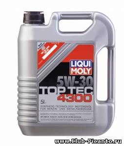

6. Top Tec 4300 5W-30 — НС-синтетическое моторное масло
(картинка в следующем сообщении)
Тор Tec 4300 - современное, малозольное моторное масло легкоходное моторное масло высшего класса для круглогодичного использования в бензиновых и дизельных двигателях. Представляет собой комбинацию НС-синтетических базовых масел и новейшего комплекса присадок, гарантирует отличную защиту от износа, сниженное потребление топлива и уменьшенный расход масла. Обеспечивает отличную прокачку по масляной системе двигателя. Особо рекомендуется для современных дизельных двигателей с многоступенчатым катализатором и сажевым фильтром (DPF). В зависимости от инструкции производителя возможно реализовать интервалы замены до 40.000 км. Тор Tec 4300 отлично подходит для использования в автомобилях, переоборудованных под использование природного и сжиженного газа (CNG/LPG).
Оптимально для самых современных дизельных двигателей и многоклапанных двигателей внутреннего сгорания с турбонаддувом и интеркулером, а также без них, с дизельным сажевым фильтром (DPF) и бензиновых двигателей. Наряду с использованием в различных транспортных средствах из семейства Peugeot, Ситроен, Хонда, Тойота и Fiat может использоваться в автомобилях, требующих моторные масла такой спецификации. Обращайте внимание на предписания производителей транспортных средств. Не рекомендуется смешивать с другими моторными маслами. Остаток старого масла в системе не должен превышать 5%.
API SM/CF ACEA A1 -04/B1-04, A5-04/B5-04, C2-04. LIOUI MOLY рекомендует этот продукт специально для следующих транспортных средств, которые требуют смазочного материала этой спецификации: Peugeot, Citroen, Honda, Toyota, Fiat.

M_Swan - Москва 59 | 18:37 | Воскресенье, 15 Ноября 2009
(картинка к последней части предыдущего поста)
Вот и поди разберись, какое лучше подходит именно нам. В одном пишут - для корейских, в другом - для Евро-4, в третьем - для многоклапанных и т.д. Одно слово, империалисты.
P.S. На мой взгляд, исходя из этих скупых характеристик (а более детальные спецификации доступны только после регистрации) "наше масло" из перечисленных - это Leichtlauf Special AA 5W-30 (ещё оно же бывает в желтых канистрах с фиолетовой наклейкой, на которой есть иероглифическая надпись - именно такая изображена во взятом мною каталоге и продается в Ашанах).
