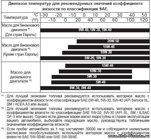

В инструкции на KIA Venga приведена такая таблица:
Вот такие парадоксы! 014 Теперь надо бы узнать, вдруг есть какой-то бюллетень KIA, распространяющий эту таблицу на более старые автомобили, в частности, на Picanto.
