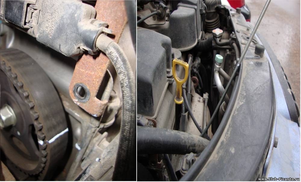

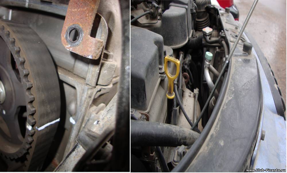

Всем привет!!! Вчера от скуки решил проверить у себя угол опережения, заняло у меня это 30 минут, проблема была открутить нижний болтик крышки шкива распределительного вала, правда больше проблем было его закрутить, но ничего справился, в общем снял я крышку, выкрутил свечу первого цилиндра вставил туда металлический прут, и как описывал выше, получилось оч все быстро а самое главное бесплатно :). Прокрутил я коленвал чтоб метка на шкиве немного не доходила до метки на корпусе шкива ( это для того чтоб ничего не повредить, т.к. свеча все таки под углом а у меня слишком длинный прут, пришлось его еще немного подогнуть чтоб не упирался никуда и чтоб поршень его не гнул внутри) вставил прут и с помощью прута определил мертвую точку 1го цилиндра. На шкиве предварительно выставив метку вертикально прочертил полосу чтоб точнее определить совмещение меток шкива и корпуса ( под углом там не совсем точно видно) после того как выставил ВМТ проверил совмещение этих меток у меня получилось так
Это оч хорошо, т.е. у меня этой проблемы с коленом нет. но лучше будет если крутить не за болт коленвала а поднять правое колесо включить 5 передачу, вставить обычный колесный ключ на любую гайку колеса и крутить двигатель коробкой ( не забыв поставить на ручник и что нибудь под левое переднее колесо) кажется так получится, не пробовал, было мокро и противно на улице. так мы избежим возможности прокручивания самого болта колена в нормальное положение вместе со шкивом коленчатого вала, тем самым не получив точный результат проверки.
Если бы при проверки у меня было так
то это повод для беспокойства. это как раз сбитое зажигание (отвел шкив подальше для наглядности, угол будет думаю меньше на много) если метка шкива не дошла до метки на корпусе это как раз позднее зажигание и соответственно разбит шкив, в принципе с данной проблемой зубчатого шкива и коленвала не может быть в раннем зажигании.
Вот и все, ушло времени на все мин 30, это со снятием и установкой болтика крышки шкива. У кого всетаки возникли такие проблемы не спешите менять шкив и коленвал, попробуйте для начала использовать Фиксаторы резьбы Loctite, штука классная он также используется для качественной и надежной фиксации плоскостей (к примеру конических поверхностей где огромные нагрузки спасает от прокрута шестерни и распредвала на дизельных двигателях где стоят насос форсунки), а для резьбы как контрящий элемент. это не клей потом откручивается если нужно :)

А ты то за что крутил когда замеры делал?
lagman - Химки 113 | 19:51 | Понедельник, 09 Апреля 2012
Я крутил за болт, просто грязно на улице да еще хлам с багажника нужно выкладывать чтоб достать домкрат :) я от скуки вышел попробовать как это будет выглядеть, пока пробовал уже проверил :)
