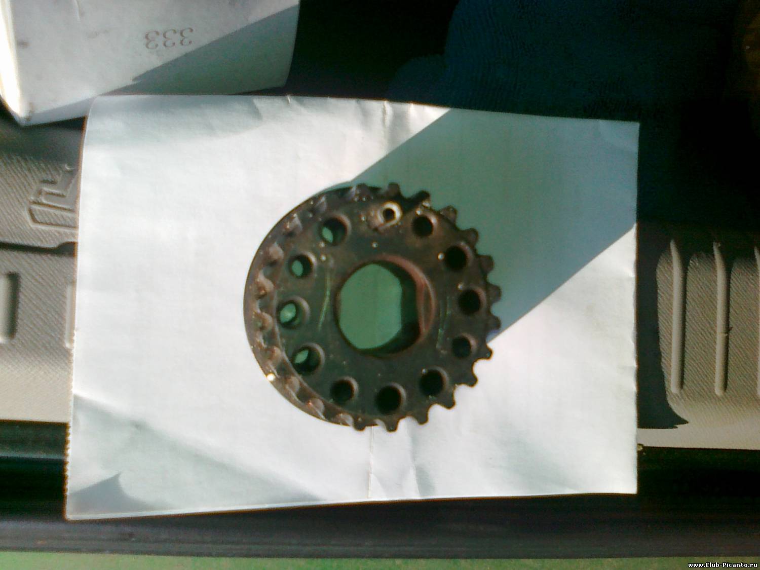

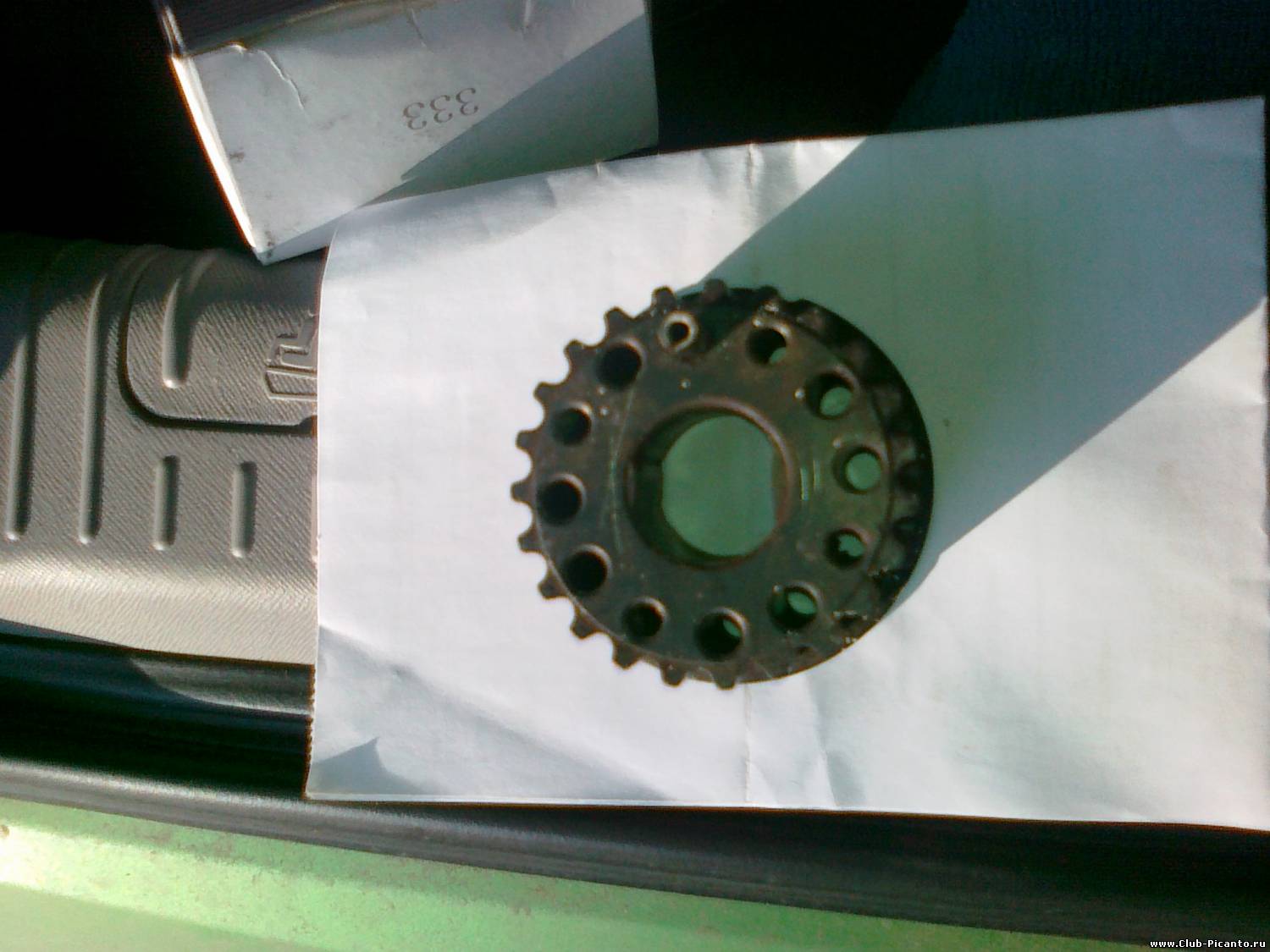

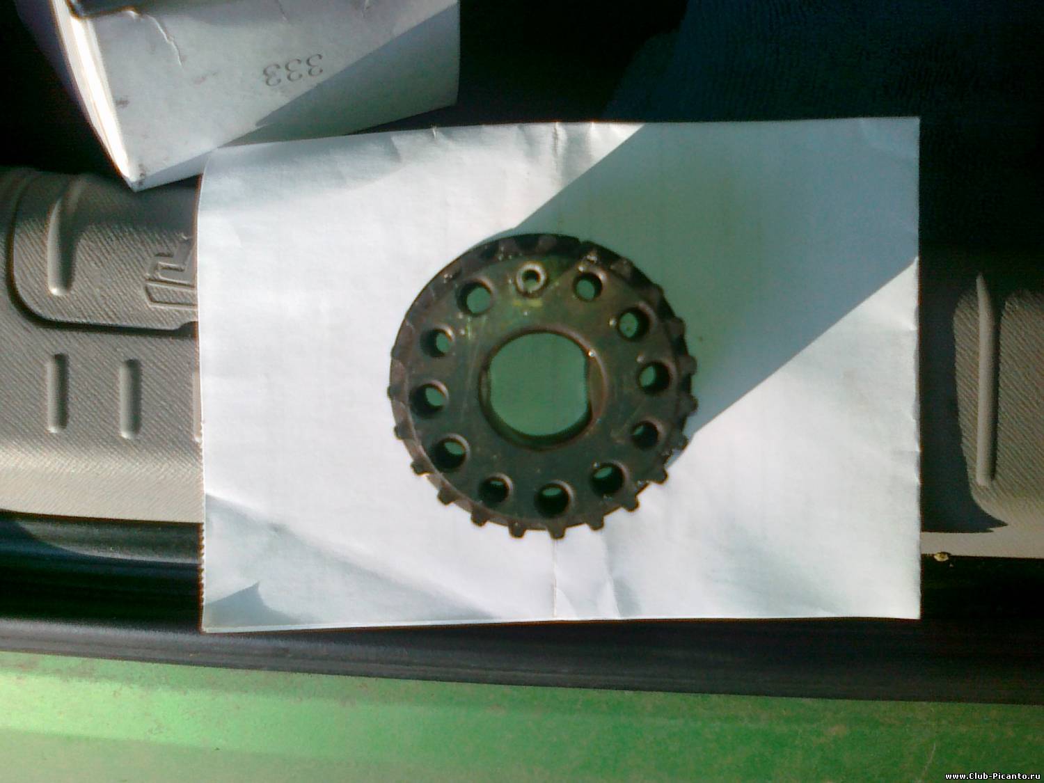

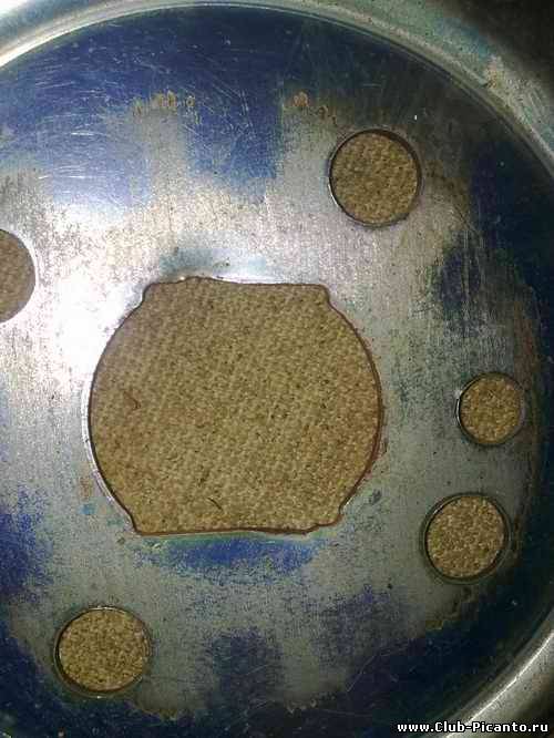

фото старой шестерни, как обещал
Прикрепления: 1454277.jpg (121.1 Kb) · 7449942.jpg (121.5 Kb) · 1778365.jpg (112.8 Kb)

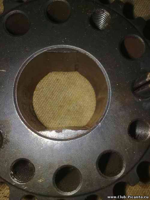

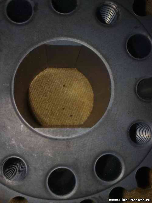

dmitryvy - Волгоград 60 | 10:12 | Среда, 15 Февраля 2012
Заменил у себя шестерню коленвала и пластину, двигатель стал ровнее работать, а шум всё равно остался.
Кстати снять тоже руками не мог, только при помощи болтов.

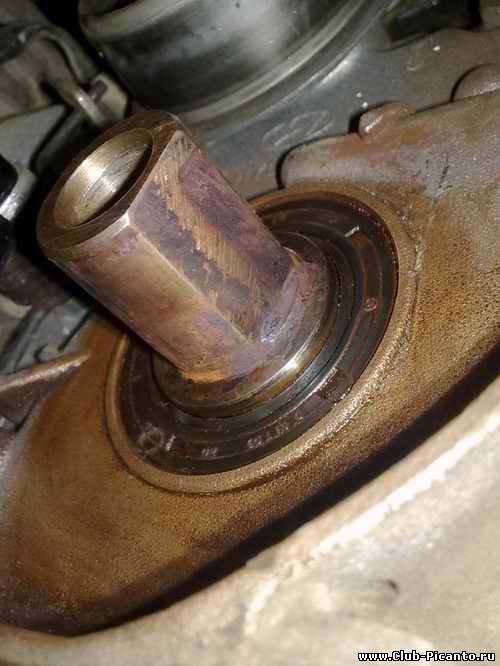

колено:
новая шестерня:
старая шестерня:
пластина:
Прикрепления: 1643027.jpg (35.8 Kb) · 5731846.jpg (24.3 Kb) · 3402343.jpg (41.7 Kb) · 8692381.jpg (29.0 Kb)
