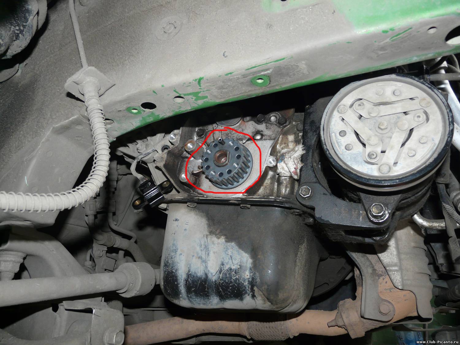

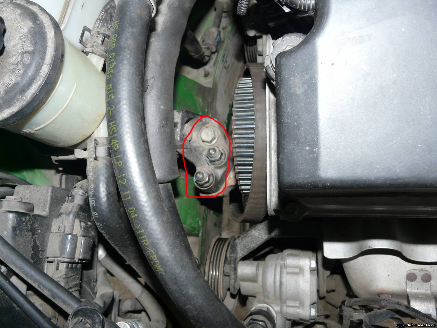

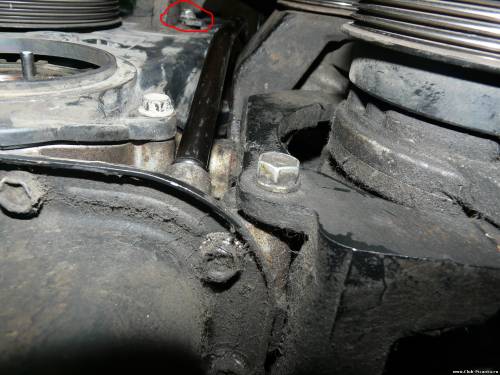

Общими усилиями произвел замену шестерни, сальника коленвала и всех ремней:
Сразу оговорюсь, фотки делал не по ходу работы, а несколько раз во время перекуров, чтобы не пачкать фотоаппарат грязными руками)) Так что не смотрите что на фотках половина уже разобрано на 1ом шаге).
Еще, не буду описывать что потребуется снять чтобы добраться до основной работы. Тут кто на что горазд, кому что мешает то и отстегивайте.
1. Я для удобства и обзора снимал бампер, но можно обойтись и без этого. Как снимать бампер объяснять не буду.
+ за бампером снимал еще пластиковую панель слева от радиатора (если стоять лицом бамперу)

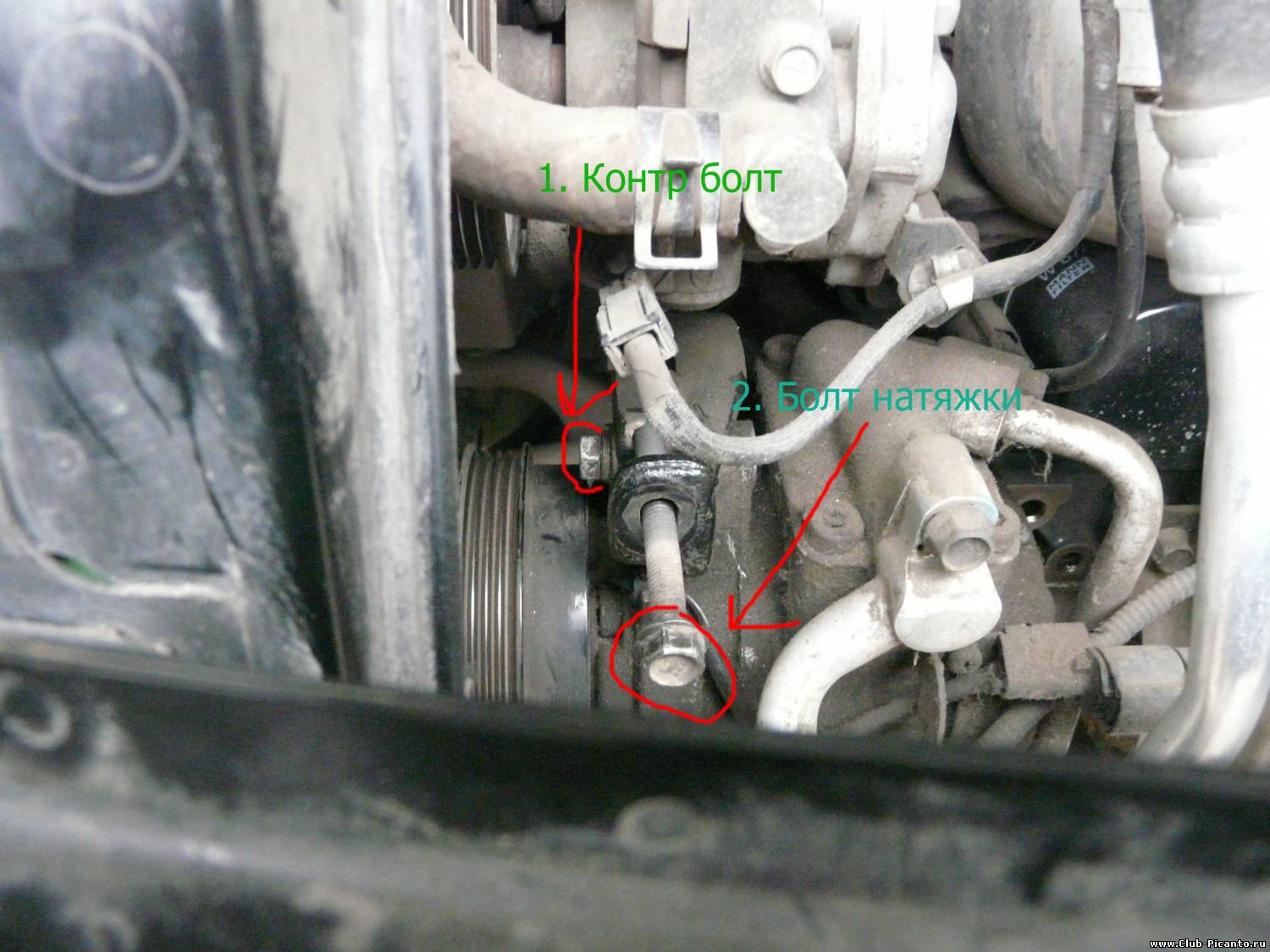

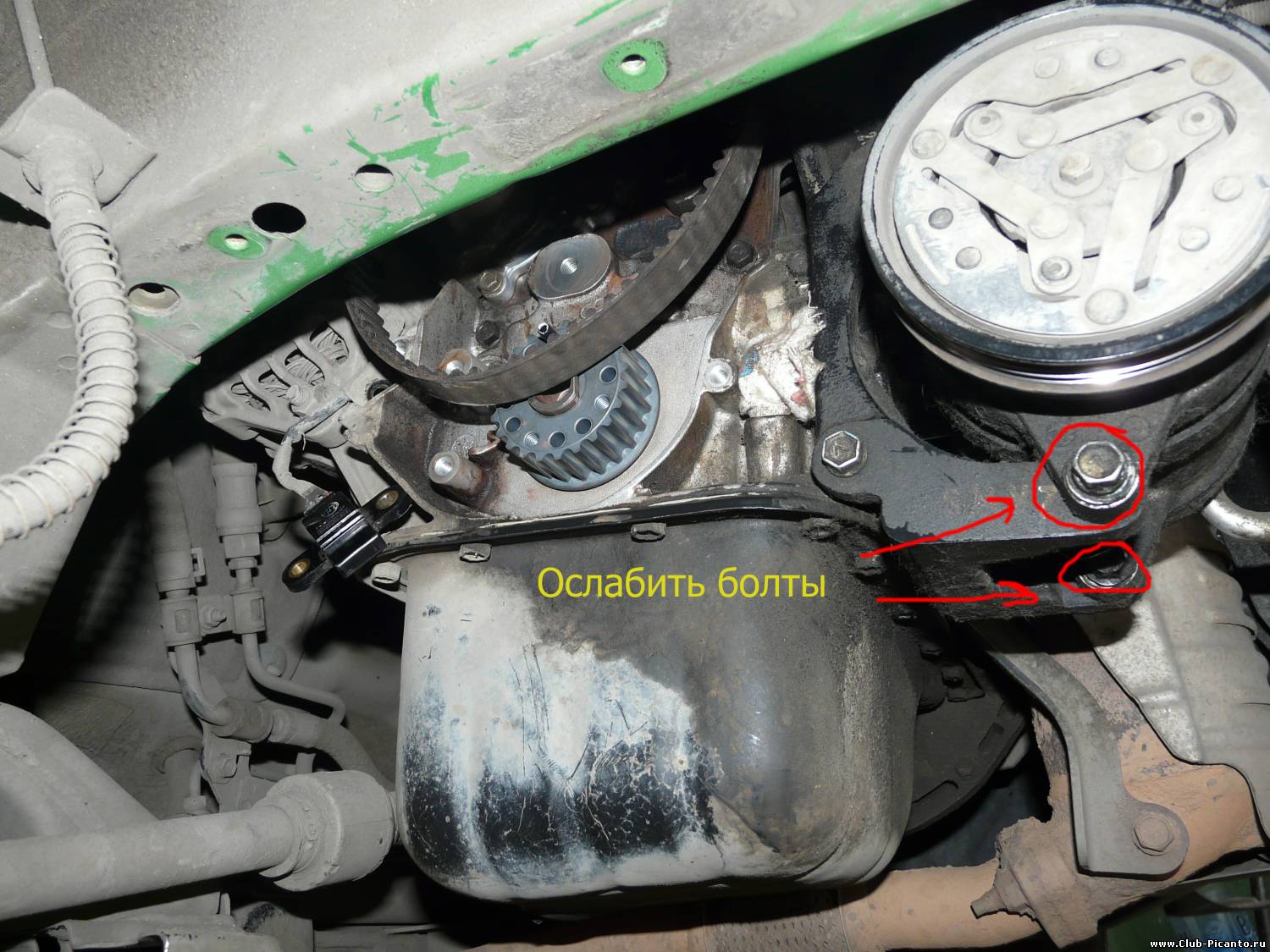

2. Ослабляем болты крепления компрессора кондиционера.
3. Откручиваем контр болт, затем ослабляем натяжку ремня, выкручивая болт натяжки.
И снимаем ремень.

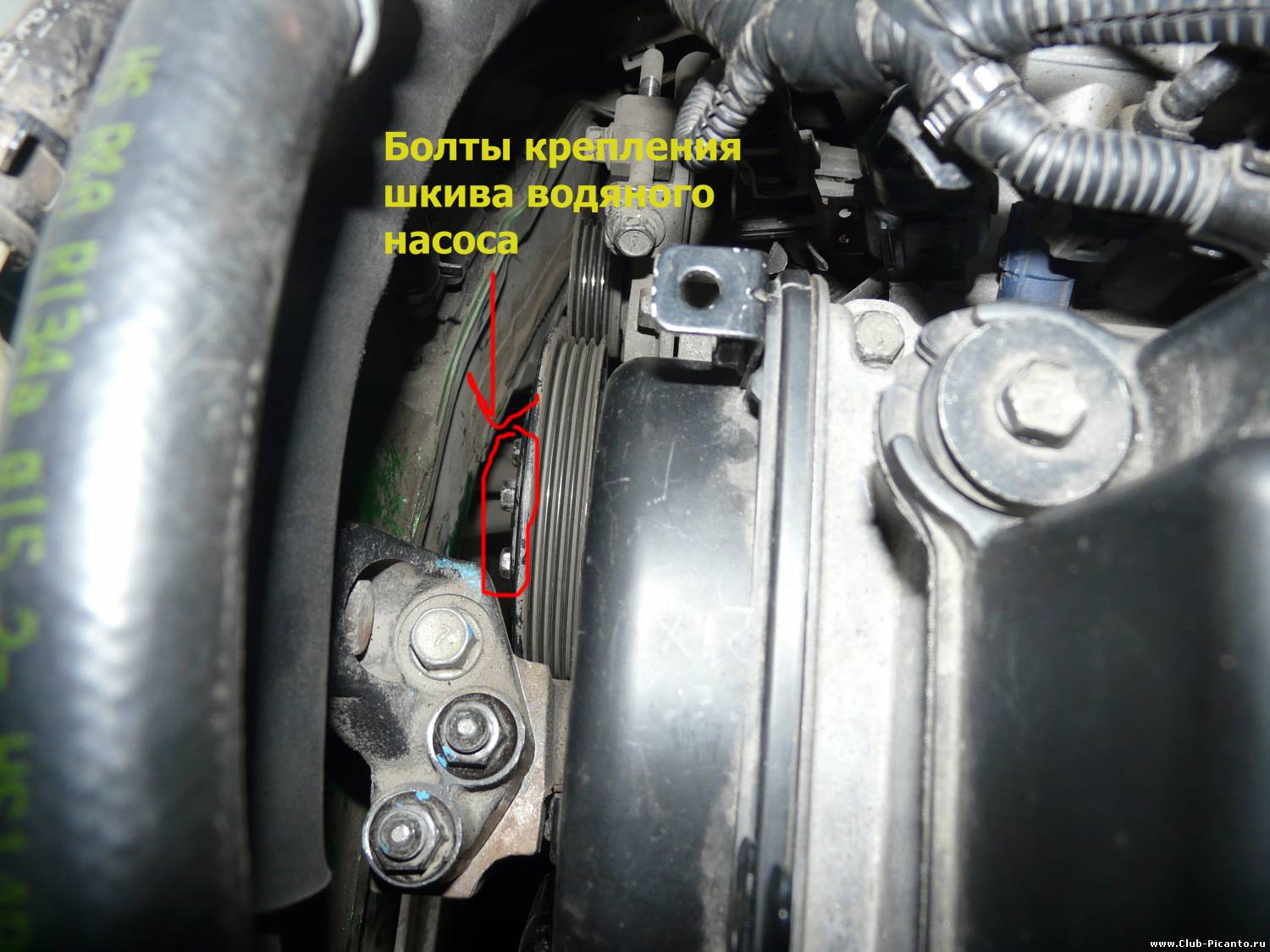

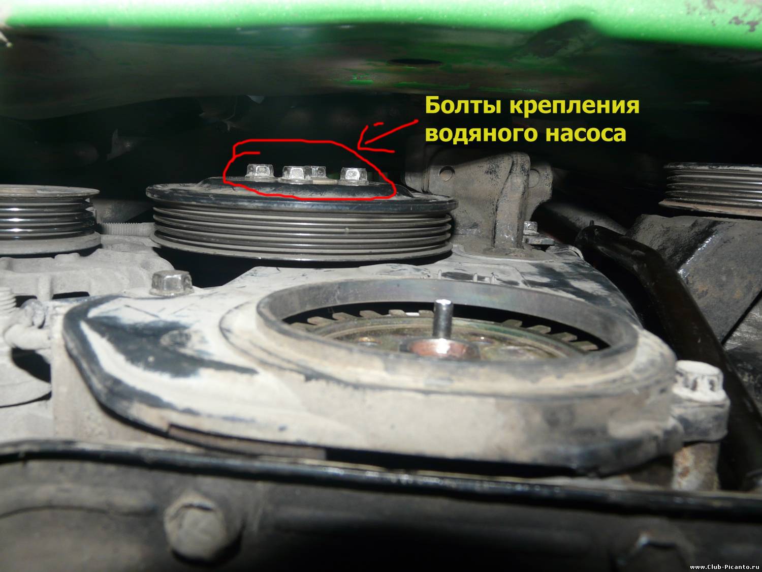

4. Ослабляем 4 болта крепления шкива водяного насоса. Можно снизу, можно сверху, кому как удобнее)
Мне показалось что снизу удобнее. (Скажу честно, я что-то ступил и сначала снял все ремни, потом начал откручивать шкив с помпы. Пришлось одному с помощью старого ремня, накинув его на шкив, держать помпу чтобы не вращалась, а другому откручивать.)

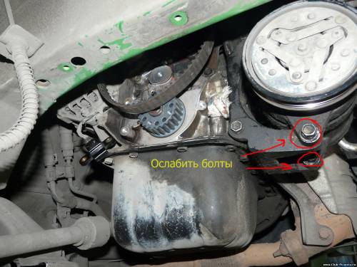

5. Откручиваем контр болт с крепления генератора, затем ослабляем болт натяжения закручивая его.
Снимаем ремень.

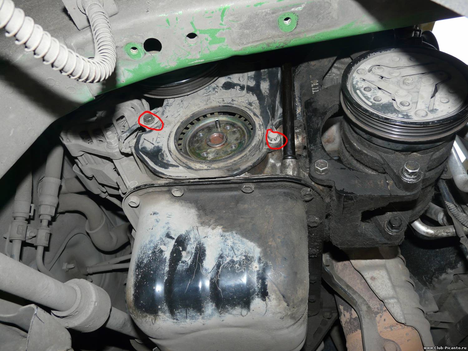

6. Снимаем 2 шкива с коленвала. Сначала откручиваем 4 маленьких болта по кругу, затем центральный болт.
(сорь фоток нет, как-то стормозил, но думаю тут догадаться не тяжело что да как 001 )

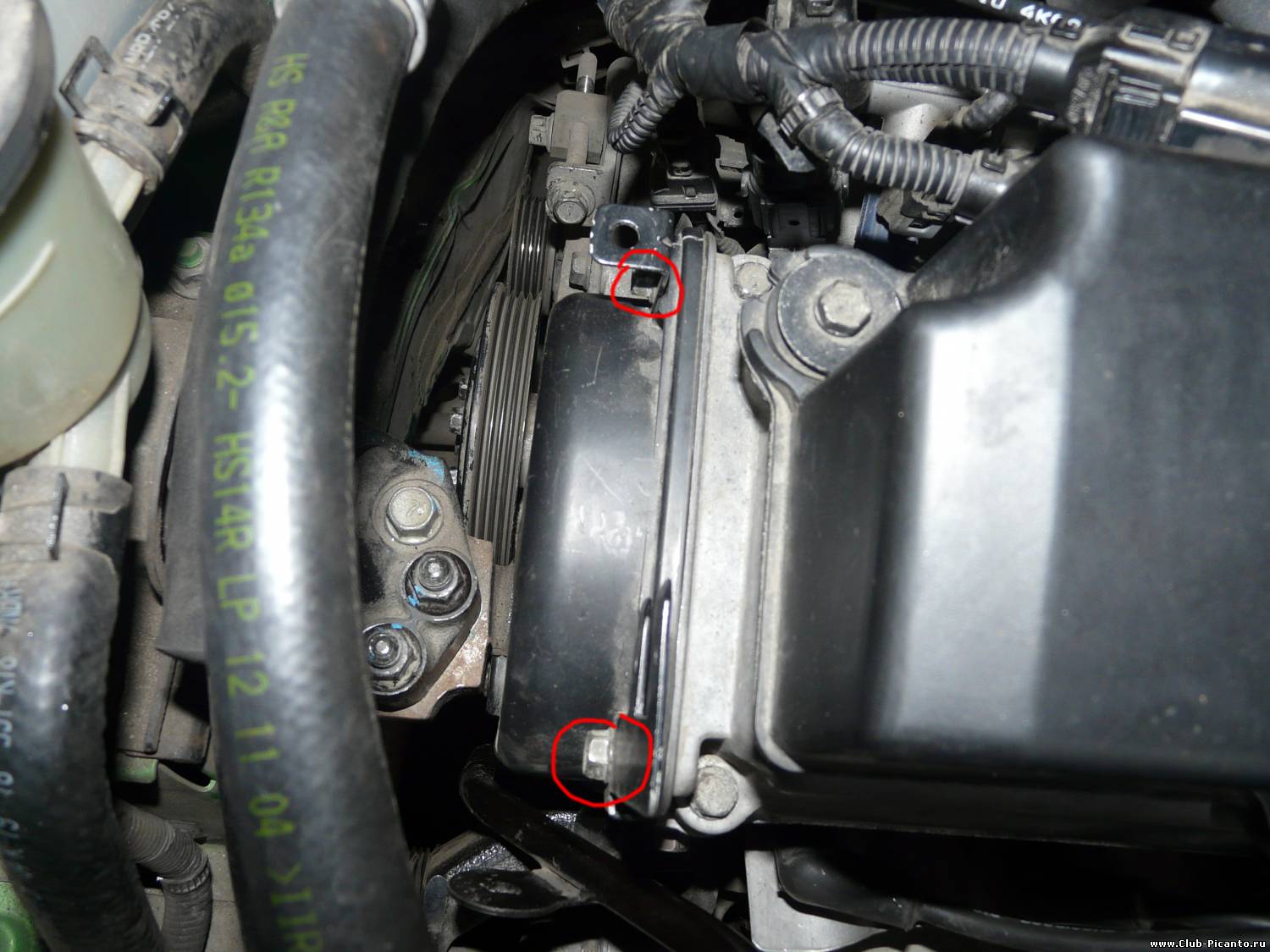

7. Теперь пора откручивать крышку ремня ГРМ.
Еще 1 болт находится за шкивом водяного насоса, его что-то как-то не получилось сфоткать 001

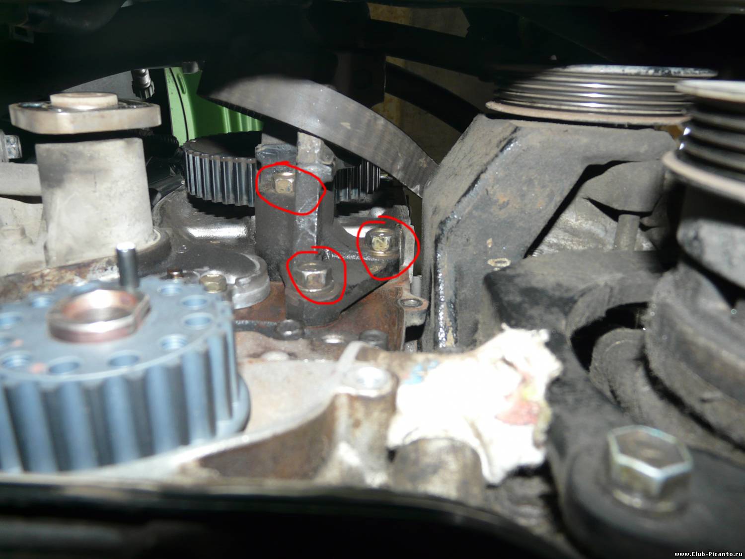

Убираем колесо датчика положения коленвала. Откручиваем 2 болта крепления датчика коленвала, отодвигаем его подальше.
Ослабляем болт ролика натяжителя, уводим его в сторону салона и затягиваем болт.
Снимаем ремень. Теперь уже можно снять натяжитель и его пружину.
