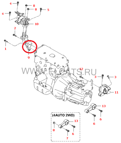

на самом деле проблема решима и сложного тут ничего нет, скорее всего это последствия удара, в то что разбило крепление в процессе эксплуатации мало верится порвалась бы быстрее всего ризина я как понял вырвало крепление на самом двигателе , если не разворотило блок двигателя а только резьбу то элементарно увиличивается диаметр отверстий и вкручивается новые болты, как я понимаю это вот это (красный кружок)

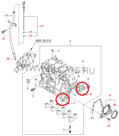

а остальная проблема (ломаные маховики) скорее всего и как я понял тут
нужно это дело все выпрямить или же если не получится менять блок. первое очень быстро и практически бесплатно, второе гараздо дороже, нужно проверить как я уже описал и даже привел пример выше а новый двигатель менять чет как то даж жалко. Хотя не знаю может уже все это проверялось (давно это было). если есть возможность восстановить почему бы и нет.......

и как понял когда сорвало болты, двигатель упал вниз и как раз уперся крышкой шкива распредвала об этот кронштейн, который в свою очередь продавил мягкую пластиковую крышку. не страшно все это, главное шкив не задел!!! и как вариант можно придумать что то с этим если даже вырвало это место где болты на блоке крепят кронштейн

я правильно поняла, что это места крепления коробки?

Друзья уж так давно все это описывается, наверное подзабыли что у машины был лобовой удар, поэтому свернуть могло что угодно, и вырвать тоже :) anunik, да, выше есть фотки двигателя где их наглядно видно, как то я выкладывал, вот и там похоже на машине был лобовой. Да и выше я подробно описал что происходит с маховиком почему его ломает, и как проверить тоже описано. прочитай если нужна помощь могу найти стойку индикаторную. да и проверить тоже :)
