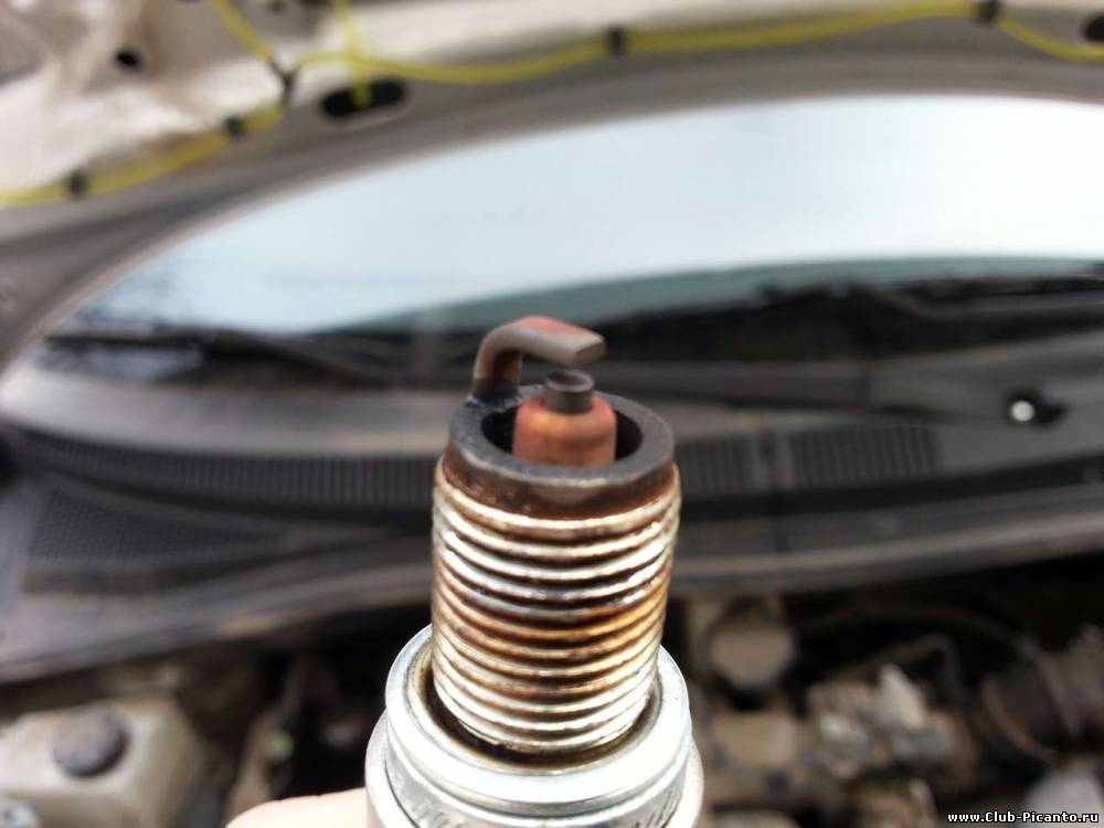

расход 15л. по городу (ща 0- +2гр.), думал что тоже лямбда тово, но выкрутив свечи, увидел что они красные, лямбду на диагностике глянул все в порядке. в общем поменяю заправку и свечи и будем посмотреть что дальше.

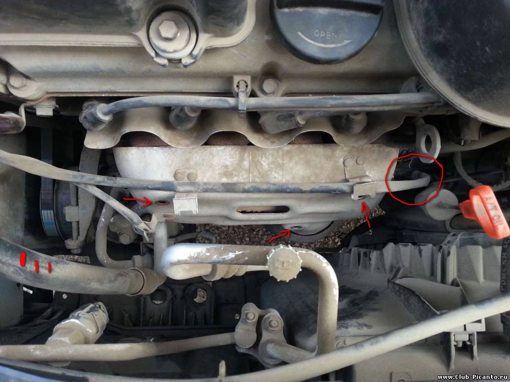

Если свечи красные то ДК у тебя вот такой
Купи универсал (0 258 006 537) на autodoc.ru, дешевле экзиста.

coolperec - Ростов-на-Дону 112 | 20:14 | Суббота, 23 Ноября 2013
вот такие свечи
диагностикой проверяли работу ДК1, все в порядке, посоветовали просто сменить заправку и заодно свечи.
кстати долезть до ДК1 чтоб выкрутить что то не получилось у меня (хотел цвет посмотреть), три болта открутил, экран цепляется за провод ДК1.
а снизу тем более не подлезть. если провод под корень у ДК1 откусить, тогда можно открутить, но пока портить датчик не хочу. когда сдохнет, тогда и поменяю.
