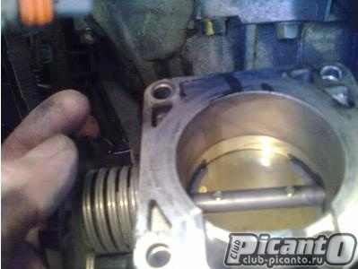

Добавлено (05 Июня 2015, 11:17) --------------------------------------------- Будет правильным следующее утверждение? Если у меня двигатель снова заглохнет, вытаскиваю клемму ДК1 (верхняя) тут же завожу и машина не заводится значит дело не в датчике кислорода,а в чем-то другом в противном случае она должна была бы завестись просто расход был бы повышен и вышла бы ошибка. Меня смущает, что после того как двигатель глохнет не появляется ошибка check engine. И по ветке все у кого ДК1 шел под замену, были с проблемой повышенного расхода топлива, чего у меня нет (6 - 6,5 л). Спасибо.
Добавлено (05 Июня 2015, 17:47) --------------------------------------------- Сегодня ездил все в норме, еще больше сомнений. Что делать? Менять или нет.
Добавлено (05 Июня 2015, 17:47) --------------------------------------------- Прошу у знатоков совета.
Добавлено (06 Июня 2015, 13:36) --------------------------------------------- Сегодня специально ездил по городу в жаркое время (обед). После остановки на 10 минут, машина завелась, тронулась , но обороты плохо набирались, начала хондрить, а через пару минут заглохла. Пробывал включать-выключать несколько раз зажигание - ничего. Завелась, но двигатель работал плохо, перестала заводиться. Через 20 минут завелась и едет. Что делать, заменить все-таки ДК1, как проверить его работаспособность?Добавлено (06 Июня 2015, 19:07) --------------------------------------------- Читал разные ветки, что делать не знаю. Решил прочистить дроссельную заслонку. Однако, все чисто. Теперь хочу исключить неисправность бензонасоса. Хочу дождаться, когда в следующий раз заглохнет двигатель. Дальше планирую отсоединить топливный шланг, засунуть в бутылку и крутануть стартер. Если будет поступление бензина значит бензонасос в норме. Что скажете? Только прошу подсказать где расположен топливный шланг? Возможно комментарий вместе с фото выложить.

Описанные Вами неисправности ни коим образом не указывают на ДК. Цитата strakka (  ) . Решил прочистить дроссельную заслонку. Однако, все чисто вот тут сказка явная. Машинка 2008 гв и чистый РХХ - не верю
ПРомойте РХХ при помощи очистителя карбюратора (со снятием). Но учтите! После чистки его необходимо подвигать (там цилиндрик со срезом) и убедится что он не клинит. Все операции выполняйте аккуратно, без спешки.Добавлено (07 Июня 2015, 21:36) --------------------------------------------- А вообще... если уж хочется менять ДК - поменяйте местами ДК1 и ДК2.

Это фото не моей заслонки. У меня такого же бледно желтого цвета. Поэтому я решил, что это не критично. Все таки надо чистить?

Цитата strakka (  ) Это фото не моей заслонки. У меня такого же бледно желтого цвета. какое фото? В общем заслонка и Регулятор Холостого Хода (РХХ) разные вещи И заслонка у тебя тоже быстрее всего в копоти. Просто не туда смотришь. Вся кака на краях и за заслонкой.Добавлено (07 Июня 2015, 23:10) --------------------------------------------- вот ссылочка на темку
