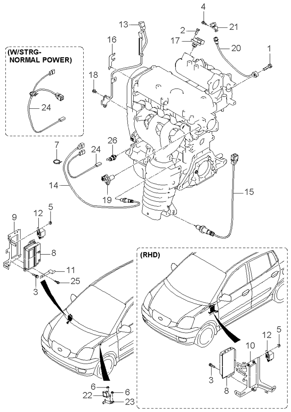

Добавлено (25 Июля 2013, 19:00) --------------------------------------------- worker, можете уточнить как и чем снимали ДК, а то не совсем понятно. Если можно, то как обратно ставили тоже. Не совсем понятно т.к. провода идут. и кстати это он?
1-верхний 2 -нижний
полностью это добро выглядит так Спасибо.Добавлено (25 Июля 2013, 22:53) --------------------------------------------- Знатоки!
Ткните пожалуйста носом какой датчик, а то не понятно какой из них. Спасибо

Цитата (stiker) Ткните пожалуйста носом какой датчик, а то не понятно какой из них. Обычно верхний. Да и носом до него удобнее

Это точно? Я просто облазил весь тырнет и не нашел ни схем, ничего.
P2096 - Post Catalyst Fuel Trim System Too Lean
(P2096 - после нейтрализатора Система корректировки топливоподачи, смесь слишком бедная - перевод)

stiker, во время работы сравнивается состав смеси до катализатора, и после. В твоем случае датчик №2 (которых снизу) ругается что смесь слишком бедная.

Цитата (unicle13) В твоем случае датчик №2 Я тоже так думал, спасибо. На днях буду менять.
