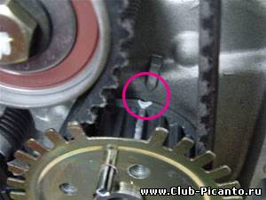

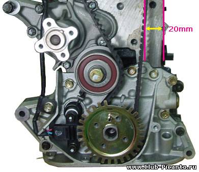

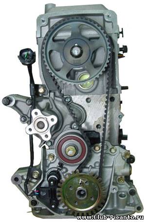

Val-46 - Санкт-Петербург 61 | 19:38 | Понедельник, 08 Ноября 2010
Прикрепления: 3973728.jpg (90.5 Kb) · 9007291.jpg (53.7 Kb) · 1840764.jpg (55.2 Kb) · 7085917.jpg (36.6 Kb) · 9564723.jpg (17.2 Kb)
sheramy - 62 | 19:39 | Понедельник, 08 Ноября 2010
Val-46, прокоментируйте пожалуйста! все попорядку как снимали ремнь, что разбирали как выравнивали метки и чем !

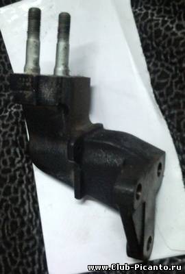

вот у меня вопрос к тем, кто сам менял ремень грм - как и что снимали (откручивали) чтобы продеть новый ремень?
я откручивал кронштейн крепления двигателя

almihAM, я тоже думал как буду продевать новый ремень - решил снимть не то, что у тебя на фото, а ту часть - которая к кузову крепится - там откручивать легче. А через кронштейн на фото просто продеть.

Кронштейн - снимал ту часть, которая к кузову крепится (на которой бачок ГУРа расположен), мне кажется ее снять все-же проще. Заодно поменял передний сальник коленвала. Шестерня в норме - износа не увидел.
