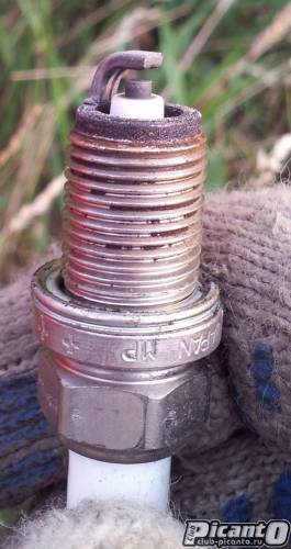

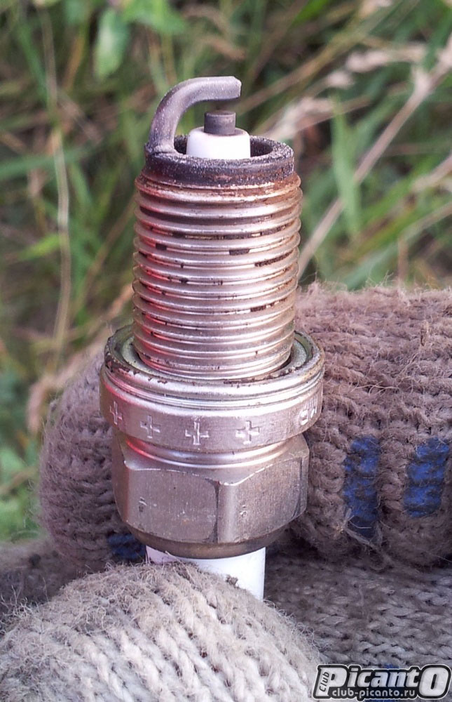

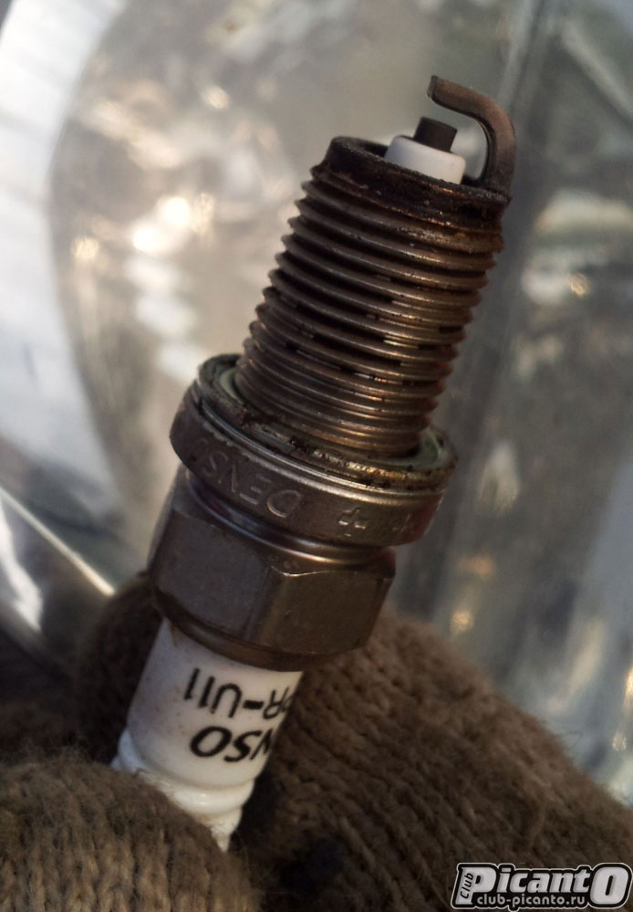

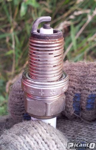

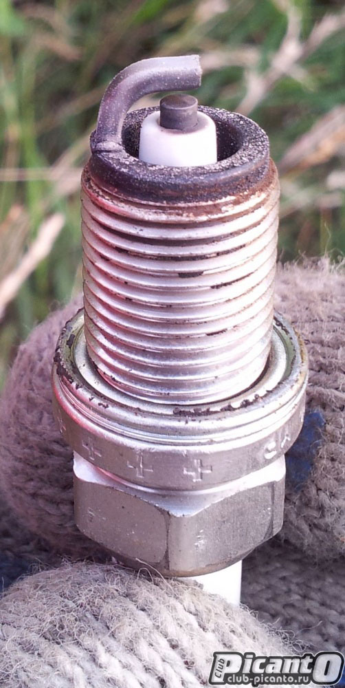

SunnyP - Воронеж 56 | 22:25 | Суббота, 07 Июня 2014
Одна из моих свечей с разных сторон
Прикрепления: 3703871.jpg (87.8 Kb) · 2860653.jpg (115.9 Kb) · 5505112.jpg (121.4 Kb) · 7710285.jpg (148.7 Kb) · 4104382.jpg (123.8 Kb)

worker - Самара 57 | 08:13 | Понедельник, 09 Июня 2014
Свеча с оч малым пробегом или идеальными условиями!
Нагара, кусками свисающего со свечи, не наблюдаю )))
Но всё равно считаю что нужно провести раскоксовку ДВС! Объясню почему:
1. Машинка не молодая и что там наростало в КС, в период её жизни до нас, мы не знаем.... Масло, плохой бензин, пыль.
2. Причин ДетСтуков не так много: Датчик Детонации и уменьшение размера КС, ну неисправность ЭБУ не обсуждаем.. т.к. в этом случае ни что уже не поможет.
3. Как показала практика, КС у всех авто с "пробегом по городу" покрыта нагаром и он не исчезает за 200 км по трассе. Единственное средство - раскоксовка и 200 км по трассе не в режиме отжига, а спокойная езда на средних оборотах.
Выбор конечно за Вами.
