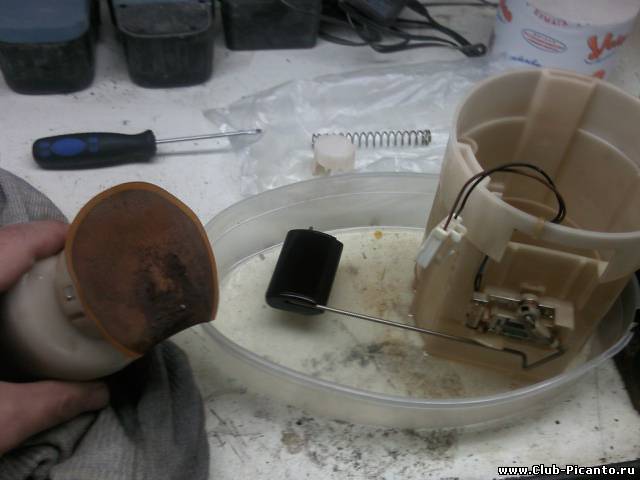

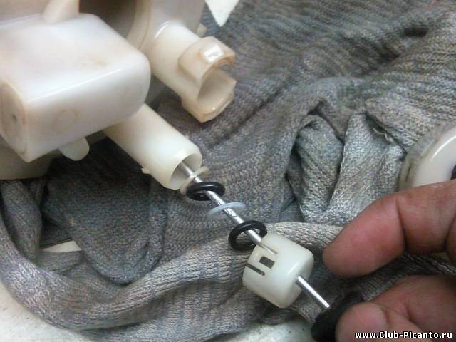

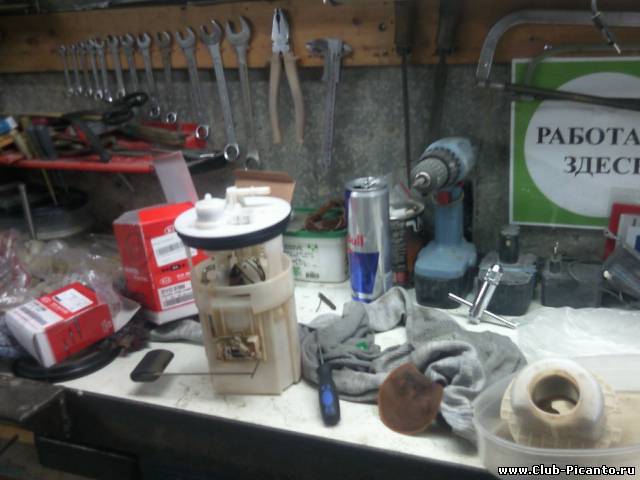

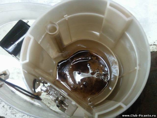

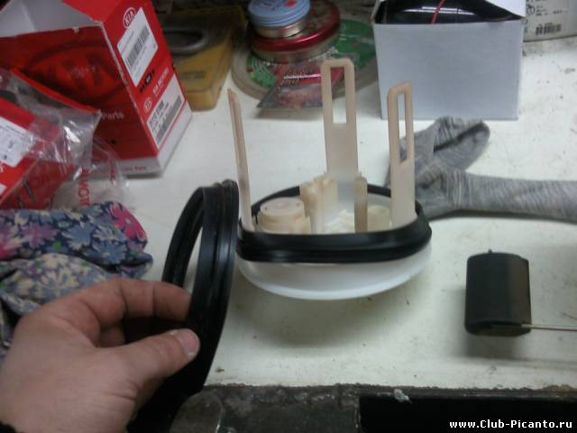

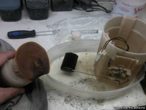

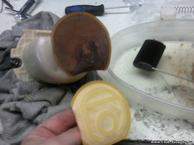

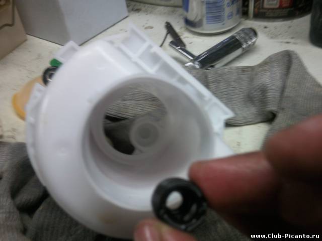

Моя машинка прошла всего около 30000км., но было принято решение о замене топливного фильтра. И вот что у нас получилось. Крыщечку открутили с помощью отвёртки и молоточка, был опыт по другой машинке. Когда разобрали, убедились что не зря.
Главное при разборке и сборке фильтра аккуратно и правильно переставить уплотнительные прокладочки.

Алёна450 - Нефтеюганск 119 | 19:35 | Понедельник, 04 Апреля 2011
И мое мнение- не стоит экономить на основной прокладочки.
Так как старая прокладочка, за столь относительно небольшой срок, размякла и очень сильно болталась,
что могло привести к неправильной установки насоса в бак.
Теперь надеюсь машинка будет питаться чистым бензином и уменшит свой аппетит.

Останий - Новокузнецк 120 | 19:36 | Понедельник, 04 Апреля 2011
Алёна450, Умница! Хороший отчет.
