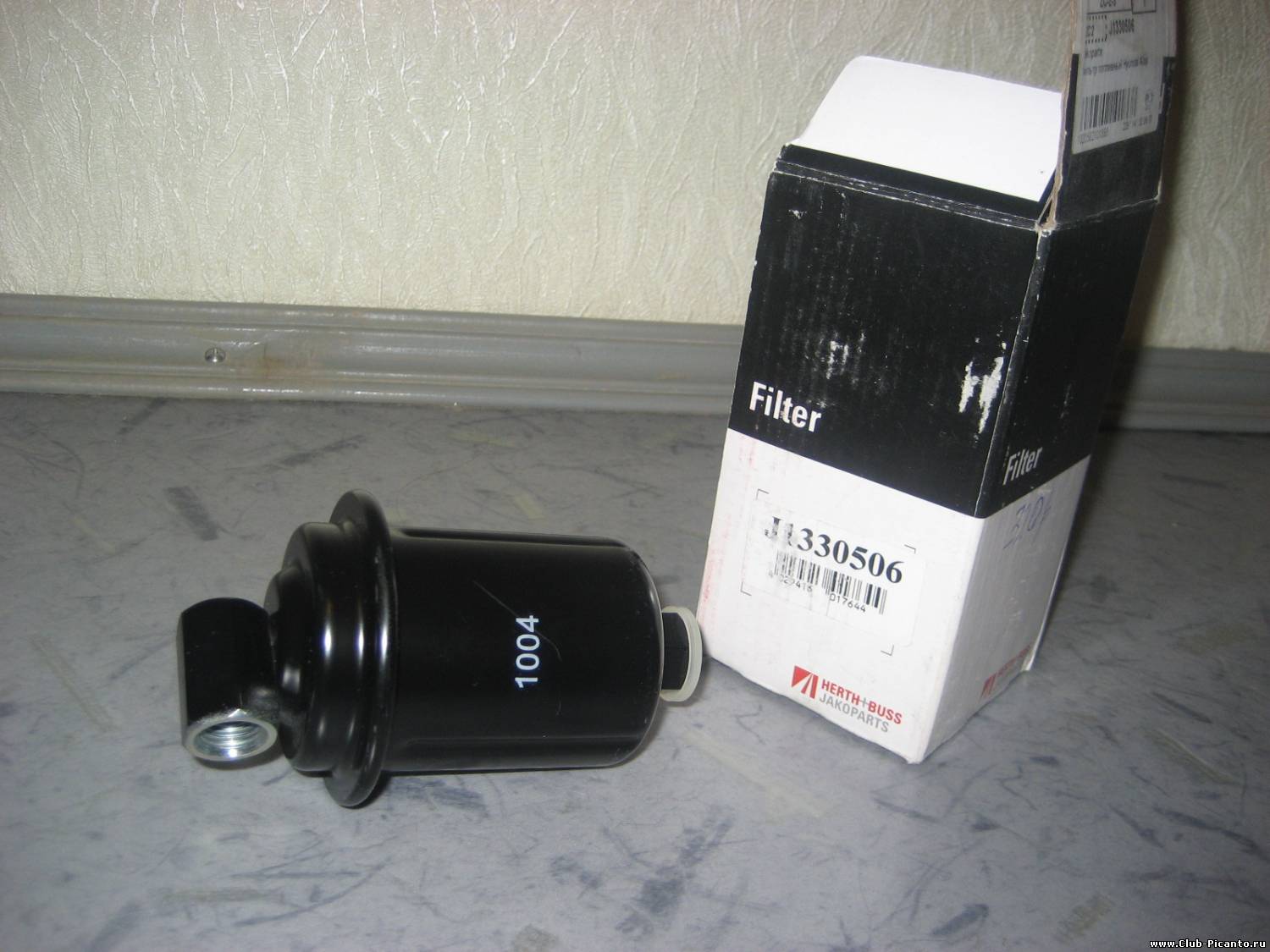

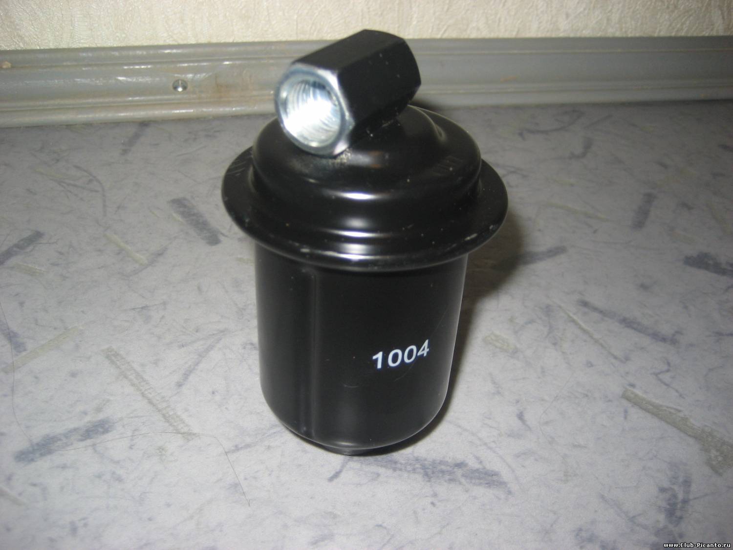

ek-ky - Нижний Новгород 104 | 00:25 | Пятница, 12 Ноября 2010

а вот мне в качестве топливного фильтра для моей машинки вродали вот это:

Добавлено (12 Ноябрь 2010, 00:43)
как они там по каталогам смотрели не знаю 043
А что это за деталь, я не в курсе. 023 , но как выяснилось на наш он совсем не похож...
