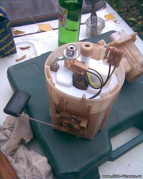

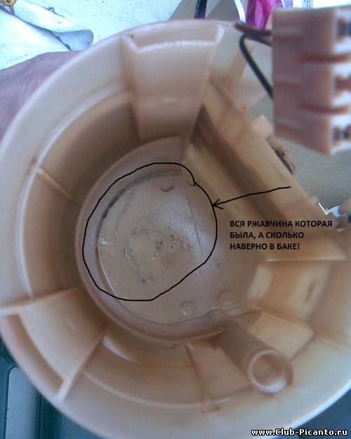

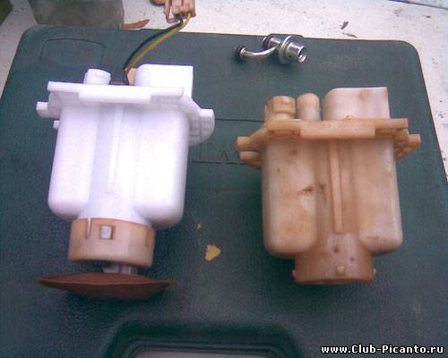

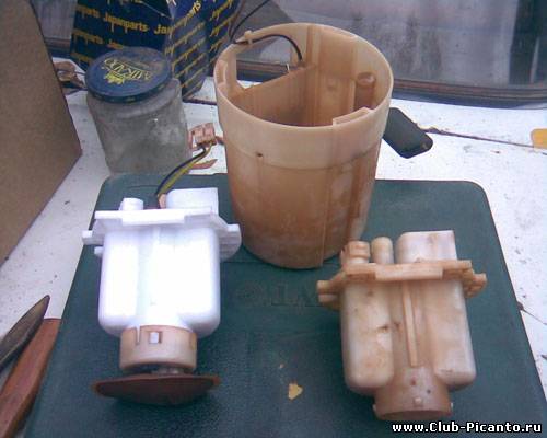

Все прошло ОК! Поменял фильтр в бензонасосе! Приготовьтесь, что немного прольется, а будет давление может и на сиденье!Начал откручивать руками, хотел найти струпцину, большого размера не было под рукой. Так что подстукивал дервяшкой с молотком, все пошло нормально! Был удивлен какой был рыжий налет на пластиковом корпусе (см. фото)! Это ведь РЖАВЧИНА с заправок! Наш бензобак то пластиковый! Что нам льют собаки! 043 разбавляют водой значит бензин! собрал тоже без особых трудностей! Ни какой течи после сборки не было! При сборки смотрите внимательно установку резиновой прокладки! Выводы следующие! Надо менять чаще, а не как по инструкции. Думаю, 20 тыс. оптимальный срок для замены фильтра! Больше не буду ждать очередного ТО! Теперь думаю не почистить ли бак!

Кстати на фото vagins73 все достаточно чисто-видал и хуже. Не факт что это ржа-похоже на колер которым бензин подкрашивают.

Объясняю! Ржавчина не от нашего бака! Ржавчина попадает с заправок! Начиная с завода и дальше, пока идет бензовоз до заправки там разбавят водой, начинает ржаветь металлическая цисцерна, потом сливают на заправке в металлические баки и опять разбавляют водой опять ржавеет! А потом все это благополучно заливается к нам! Вот откуда берется ржавчина в нашем баке! По химическому составу бензин не дает ржаветь металлу! Даже если полный бак налить и оставить он ржаветь не будет, но как только попадет вода на метал сразу начнет!
Что показано на картинки это сто процентов ржавчина, я выделил это черным цветок, там осадок металла! И с пластика ацетоном все хорошо оттиралось. Так что это ни какие не красители! Это вам не энергетические подкрашенные напитки! 018
