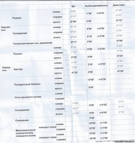

Всем привет. Кто может прокомментировать приложенный файл? Моей крохе делали недавно сход-развал, сказали, что очень надо было. Так ли это?

unicle13 - Челябинск 68 | 20:36 | Понедельник, 07 Мая 2012
Natalia, не сказал бы что совсем уж страшная ситуация была, но схождение передней оси поправили хорошо.
можно сказать что не зря деньги отдала 001

sharpsouthpole - Брянск 70 | 09:10 | Вторник, 08 Мая 2012
А по-моему не особо и нужна была регулировка. Там же указано допустимое отклонение в +/-0,05. А схождение слева +0,06 а справа -0,07. При таком раскладе резину бы не ело точно, но вот увод возможно еле-еле заметный был. Т.е. если машину не уводило по ощущениям, то я бы регулировку не делал.
