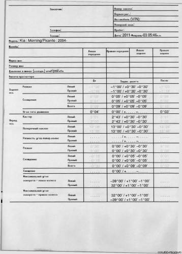

"Паук" - та штучка, в которую впрессован ступичный подшипник и который крепится двумя болтами к стойке; кстати, в этом месте он и гнётся (в моём случае - с помощью другой машины).
unicle13 - Челябинск 47 | 14:24 | Среда, 20 Апреля 2011
Прикрепления: 4978722.jpg (173.1 Kb)

я когда делал регулировку, для развала мастер стачивал по окружности верхний болт крепления стойки.
Oleg, а тебе как углы выправляли?
