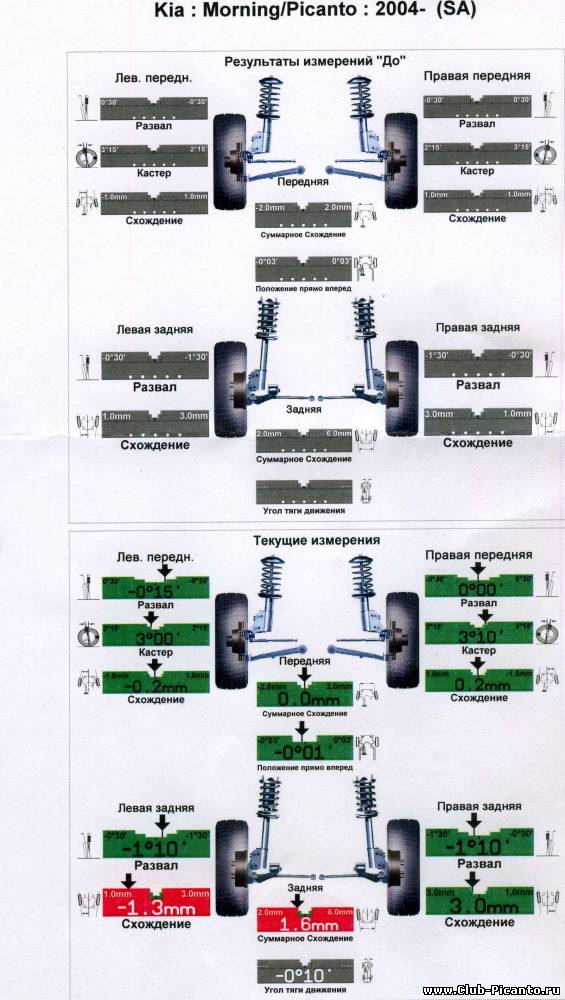

вот результат моего развала.задняя ось как я понимаю не регулируется.

oleg-izh - Ижевск 92 | 21:59 | Пятница, 28 Сентября 2012
lexa31rus, картинка красивая (откуда), а какие действия после нее?
lexa31rus - Белгород 93 | 22:17 | Пятница, 28 Сентября 2012
на счет картинки, поехал развал делать. думал что в развале дело. загнал значит в бокс.а в сервисе оказалось новое оборудование.все электронное.парнишка ввел данные: год машины,марку.там все уже есть.сказал все у тебя в норме. смысла регулировки нету.а почему резину ест-сказал ,не знаю. Вот теперь не знаю что думать
oleg-izh - Ижевск 94 | 01:13 | Суббота, 29 Сентября 2012
lexa31rus, судя по картинке, ИМХО схождение левого заднего колеса и соответственно суммарное схождение не в норме. Никогда при диагностике не применяют красный цвет для нормального состояния контролируемого параметра.
Ты в хорошую ямку случайно задним левым не попадал?
Останий - Новокузнецк 95 | 06:26 | Суббота, 29 Сентября 2012
Quote (oleg-izh)
При сход-развале такой документ всегда распечатывают 033
lexa31rus, при таком угле должно быть визуально видно, что колесо завалено, ищи причину (не где так стукнулся, а где повреждение) Там вариантов несколько, но лучше всего не гадать, а показать нормальному мастеру, а не

lexa31rus - Белгород 96 | 11:35 | Воскресенье, 30 Сентября 2012
знаете, у меня, после того как уехал со станции, тоже такие мысли возникли. но я все же решил посоветоваться здесь, все-таки тут много знающих людей. насчет заднего колеса, при моей езде не было ничего страшного, но машину брали не новую, поэтому не исключено. так вот, изучив дома данную бумажку, стало странно: с передними колёсами развал в норме, а резину ест; с задними не в норме, а резину не ест.
я так понял из вышесказанного: нарушен сход-развал. а сто надо поменять.

M_Swan - Москва 99 | 19:20 | Вторник, 02 Октября 2012
Только картинка зависит от аппарата/программы. 001 Эта картинка, похоже, не с фирменного сервиса. 038
Quote (lexa31rus)
задняя ось, как я понимаю, не регулируется.
Вообще-то да, но я уже писал выше, что в одном официальном сервисе мне её как бы регулировали (во всяком случае, показания "до" и "после" регулировок разные), а в другом официальном сервисе сказали, что это невозможно, и изменившийся результат - не более чем манипуляции с программой.
Quote (lexa31rus)
В норме-то в норме, но левое колесо у тебя завалено внутрь, а правое точно вертикально, хотя в идеале должны быть оба слегка завалены наружу. А на каком колесе ест-то (судя по циферкам, на левом переднем должно есть явственно, а на правом переднем чуть-чуть)?
lexa31rus - Белгород 100 | 23:59 | Вторник, 02 Октября 2012
да, резина сьедена по-разному. как раз именно так: справа меньше, слева больше. положение-то у меня обидное - резина-то новая 002 , а уже попортилась.
