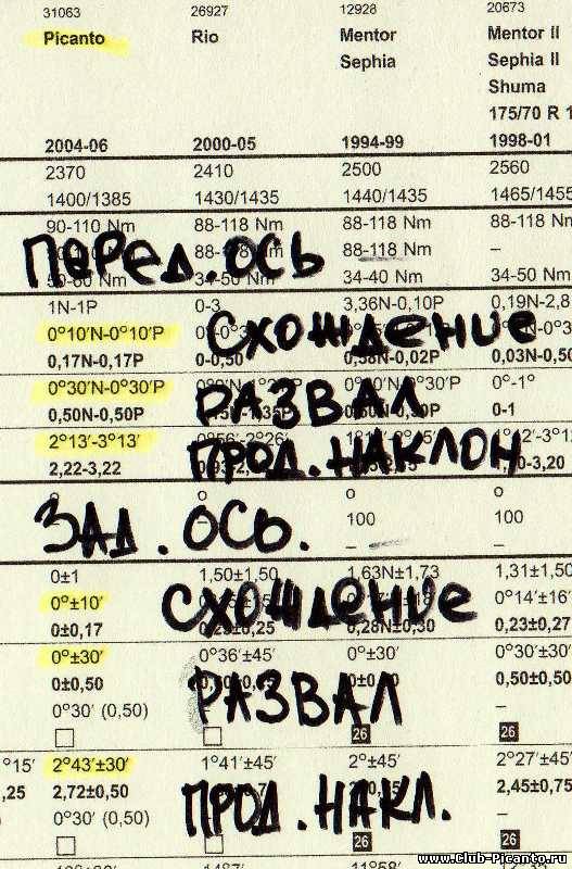

Neu - 30 | 21:09 | Четверг, 30 Июля 2009
Если ещё актуально, то вот параметры сход-развала
Но! Регулируется только переднее схождение, остальное нет, но тем не менее если показатели сильно отличаются от нормы, то, что-то с подвеской, в худшем случае с кузовом.
