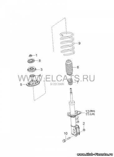

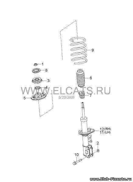

Попытаюсь объяснить.
Тут показана вся конструкция.
Кода машина стоит на земле чашка кузова оприрается на опору поз.3. И в этом положении ничгео ходить не должно. при этом между поз.8 и "кузовам" есть зазор 1-2 см.
Если же оба колеса вывесиль, то эта опора поз.3. отходит от кузова, а поз.8 как-бы ложится на чашку сверху из-за веса стойки, колеса и.т.д.
В таком положении если рукой пошатать эту самую поз.8, то она перемещается в небольших пределах.
Если вывесить только одно колесо, то опора не отходит от кузова, т. к. стабилизатор ей не дает.
Я туда лазил, когда аммо на каябу менял. Менял сам, только потом сход-развал в сервисе делал.
