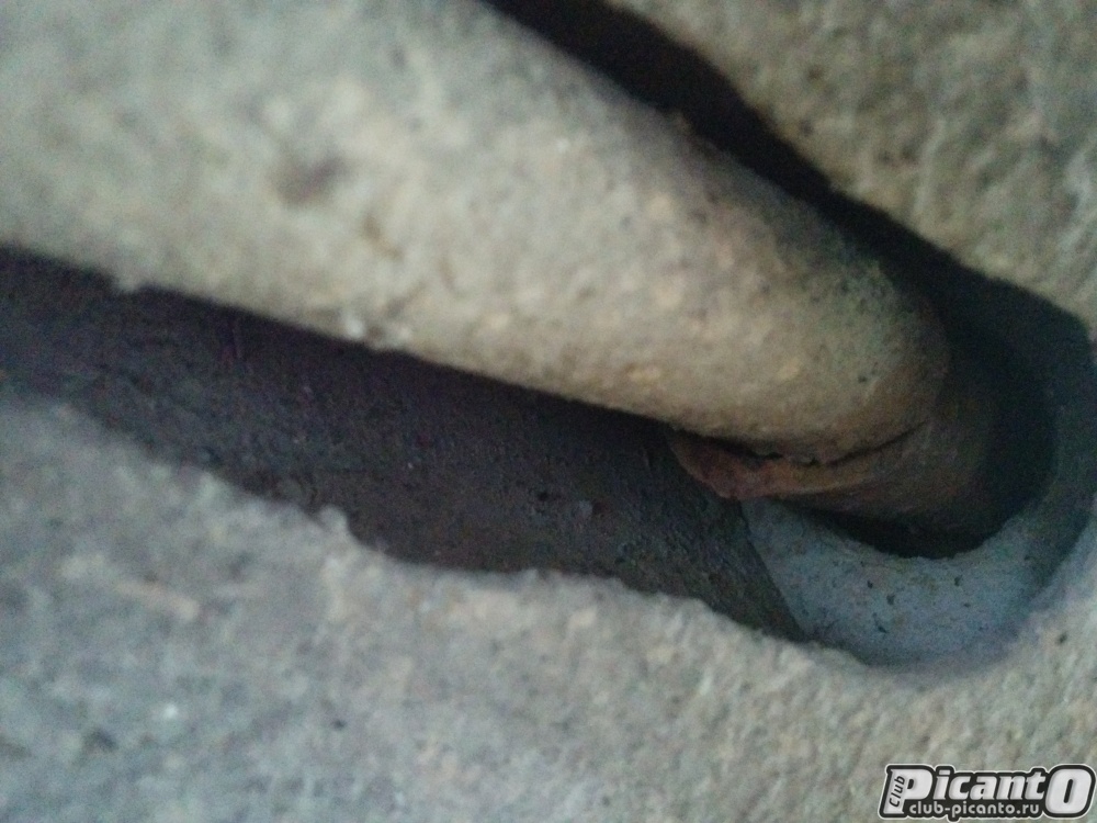

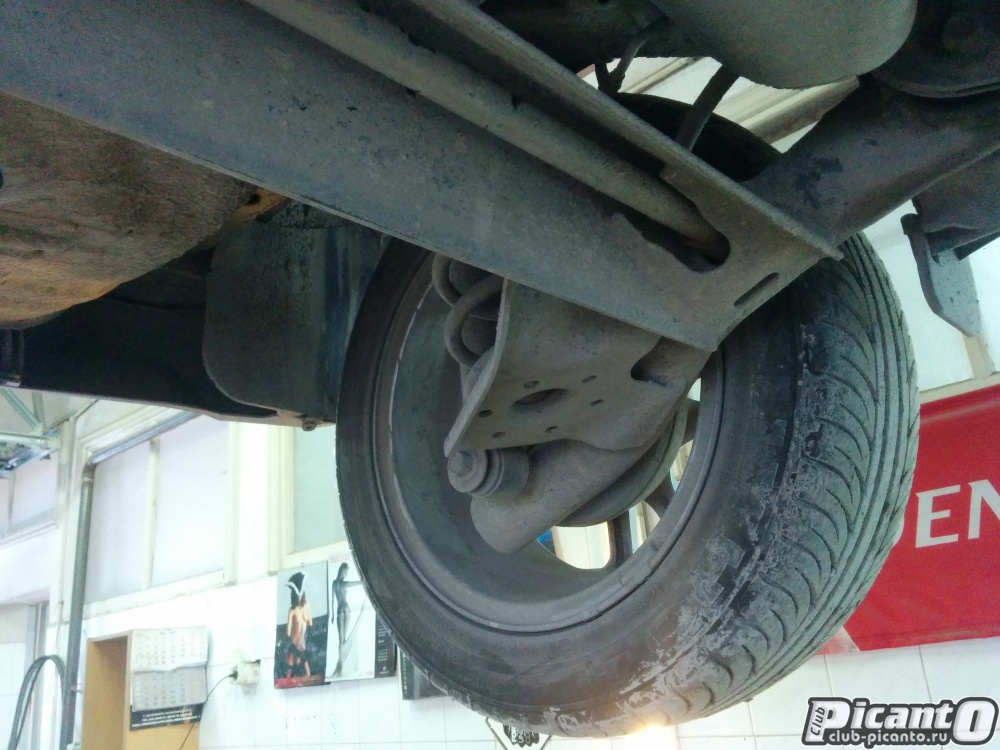

Тоже стал прислушиваться, скрипты стуки сзади достали, погуглил, решено было менять задние втулки балки, Поскольку они были в трещинах. Мастер, с которым собрались менять сказал что эти трещинки ещё не критичны. Зато обнаружили неприятный сюрприз.. Под балкой, есть пустая трубка , что то типа стабилизатора, что ли.. Дак вот она в одном месте лопнула. Не могу по каталогу elcats найти её номер. Мастер предложил её вообще снять, потому что каких то больших кренов или ещё чего я не заметил. Пожскажите, может было у кого то?

Alladin,  Просто так не лопнула бы, выложи фото, постараемся разобраться что это.

По поводу трубки, вспоминал-вспоминал и не вспомнил, была какая-то палка внутри уголка торсиона (балки) может быть ты о ней? Для чего она нужна - я не знаю - надо смотреть как там все работает, на схеме я ее как отдельную запчасть не нашел, поэтому мне не совсем понятно, что вы там сняли. Но если вся балка работает как торсион, то какие-же нагрузки надо, чтобы труба лопнула???
Alladin - Екатеринбург 75 | 20:49 | Четверг, 24 Июля 2014
да да, именно внутри самой балки, снизу как бы, та самая трубка. Вот она и треснула. Что делали с машиной, не знаю)) сейчас ездим аккуратно) однако достал скрип-удар это лопнувшей трубки. Надо бы поменять...
