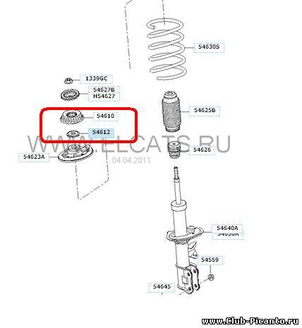

существенных недочетов в подвеске не нашли, но сказали что скрип слева от
- Опора стойки амортизатора и подшипника опорного.
Еще сказали что помазали там что-то, короче говорят менять надо - вот.
