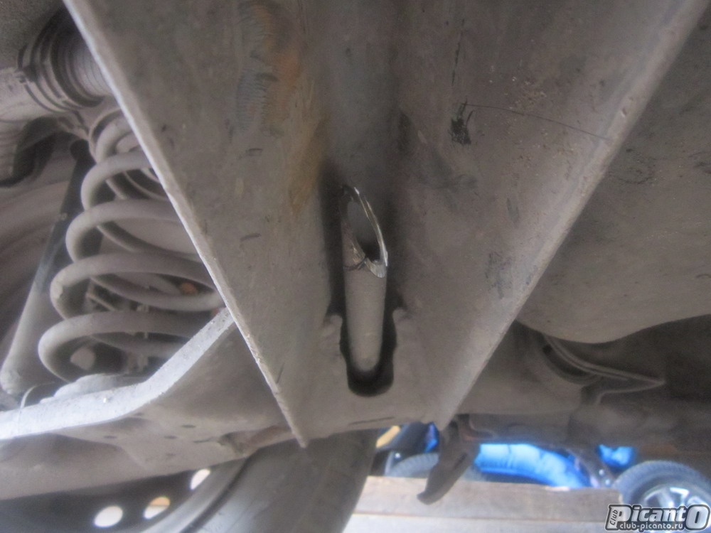

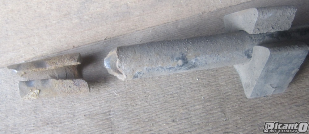

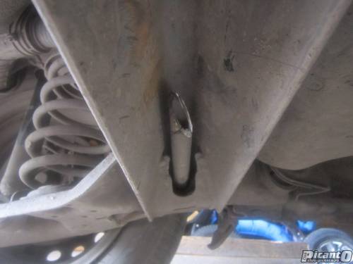

hogval - г.Красавино 80 | 17:09 | Понедельник, 28 Сентября 2015
Тоже лопнул стабилизатор в задней балке и кусок от него отломился, брякал на ямках, вырезал болгаркой, обломок еле достал.
Прикрепления: 3712926.jpg (47.8 Kb) · 2457133.jpg (69.0 Kb) · 1645020.jpg (142.2 Kb)
