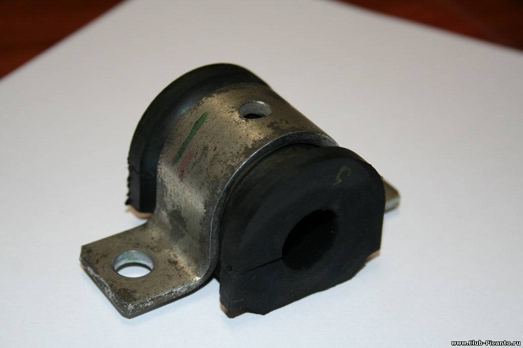

-Код втулок нашел здесь же 54812-07100 - нужно 2 шт.
-Трещетка с удлинителем на 12 имеется, непонятно с гаечным ключом какого он должен быть размера (который нужно погнуть или укоротить).

Как я понял это втулка:

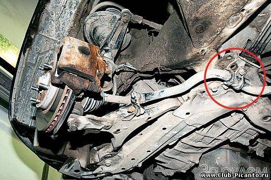

А стоят они где-то здесь:
