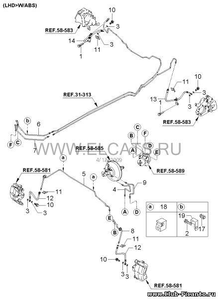

Тем более, что есть абс. От главного тормозного цилинра на пиканте с АБС выходят 2 контура. И в АБС. А в АБС каждый контур независим(практически, если не пробьет трубки от ГТЦ до АБС)
Прикрепления: 5138724.jpeg (30.9 Kb)
Останий - Новокузнецк 47 | 20:46 | Суббота, 18 Апреля 2009
Кстати,на этой схеме лучше видно,что перед-зад wink и, что не по диагонали совсем

Ну так как же мне качать тормоза-то smile
Останий - Новокузнецк 56 | 21:07 | Суббота, 18 Апреля 2009
=ant=, Вот выложил схему fantasy
По ней видно что есть передний контур и задний. Вот и прокачивай ...как угодно biggrin . Поверь моему более чем 20 летнему опыту прокачивания тормозов-ну,нет никакой принципиальной разницы. Есть 4 трубки. Прокачивая ,ты прокачиваешь каждую из них по отдельности,а в каком порядке-принципиальной разницы нет.
