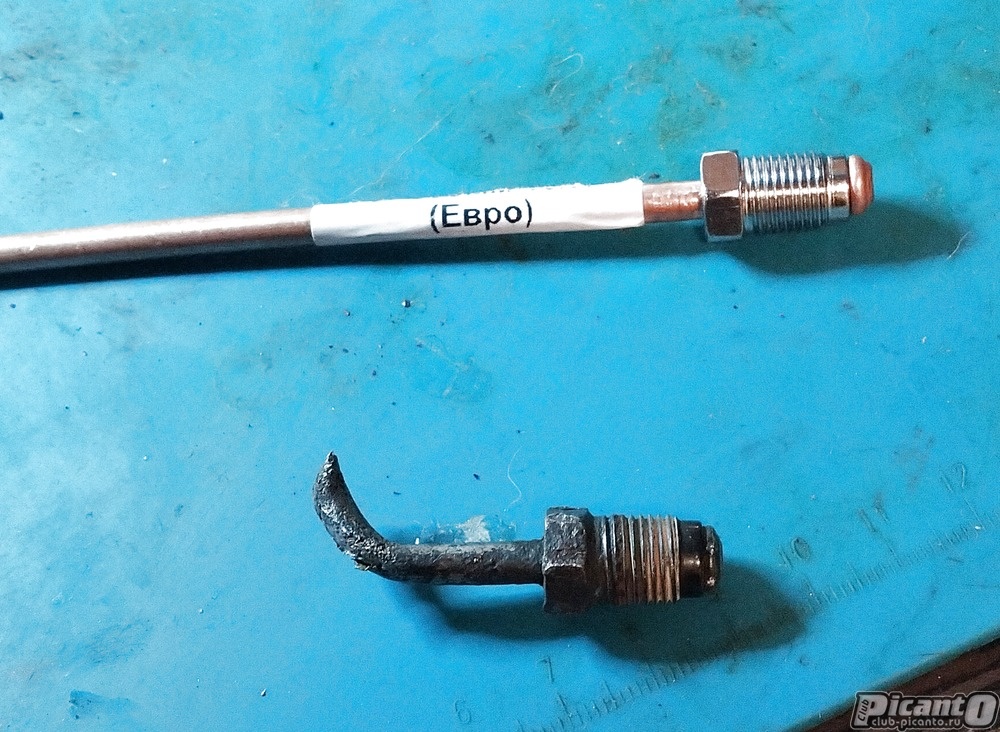

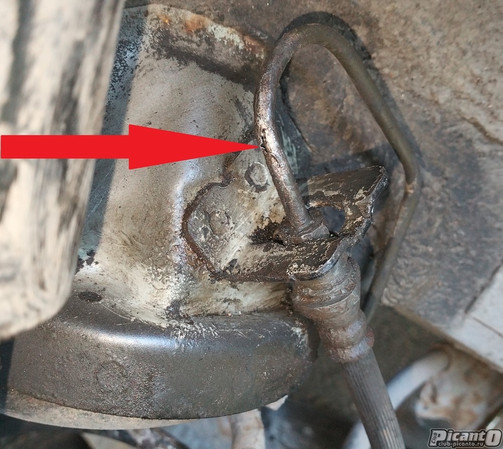

Педаль тормоза стала слишком мягкой, стал осматривать тормозную магистраль.
Нашел дырку на тормозной трубке над задним правым колесом.
Купил самую короткую тормозную медную трубку под европейские авто.
Так как штуцер у меня европейского типа оказался.
Купил соединитель тормозных трубок.

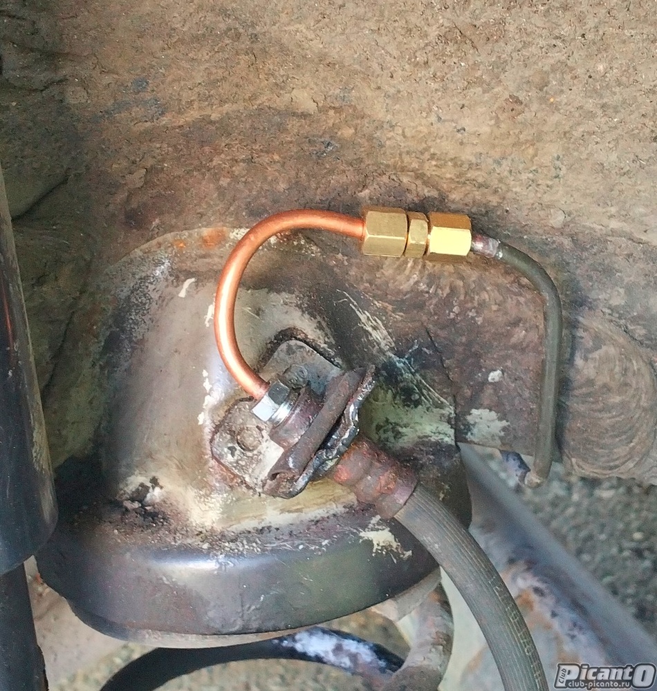

Отрезал весь ржавый кусок родной трубки и зачистил.
Поставил соединитель затянув двумя ключами на 11
Осталось прокачать тормоза и покрасить трубку.
Цена 700 руб.
