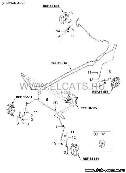

fantasy - Москва 36 | 20:10 | Суббота, 18 Апреля 2009
Quote (=ant=)
Ну вроде бы сначала нужно прокачать один контур
Только схем кнтуров много... wink по схеме 1-ый это праве колеса, а 2-ой левые wink
Прикрепления: 2259592.jpeg (26.0 Kb)
Останий - Новокузнецк 37 | 20:12 | Суббота, 18 Апреля 2009
Контуры (если есть) делятся только на передний и задний,когда бачек делится на 2 части перемычкой,делается это исключительно для безопасности.чтобы в случае нарушения герметичности не выбежала вся тормазуха,чтобы либо перед,либо зад все равно тормозил. А то,что на схеме-это одноконтурная система.

fantasy - Москва 38 | 20:14 | Суббота, 18 Апреля 2009
Контуры (если есть) делятся только на передний и задний.
Они есть и схем их может быть куча!!! самый лучьший это вар-т, когда 1-ый: пер. левое и заднее правое, 2-ой: пер. пр. и зад. лев.! wink
Т.к. если контура делять ся на пер и зад. то при выхождении из строя переднего, будет тогмозить только задними, а эффективность задних тормозов 30-max40%
Сообщение отредактировал fantasy - Суббота, 18 Апреля 2009, 20:17
Останий - Новокузнецк 39 | 20:18 | Суббота, 18 Апреля 2009
fantasy, ага. и на гололеде.при выходе из строя одного из контуров,получаем забавный такой волчек,при первом же торможении biggrin biggrin biggrin . Без обид,но сам - то понял,что предложил?
=ant= - Орехово-Зуево 40 | 20:18 | Суббота, 18 Апреля 2009
Quote (fantasy)
По-моему такого не может быть surprised Ты представь, что произойдёт, если откажет один контур. Машину при торможении закрутит.
fantasy - Москва 41 | 20:22 | Суббота, 18 Апреля 2009
Останий, =ant=, я не совсем туп... посмотрите на картинку и сами все увидите. я ее что просто так добавил...

Останий - Новокузнецк 42 | 20:23 | Суббота, 18 Апреля 2009
fantasy, Посмотри внимательно-там перед-зад. Двухконтурная,если двойной бачек,или одноконтурная,если бачек одинарный.

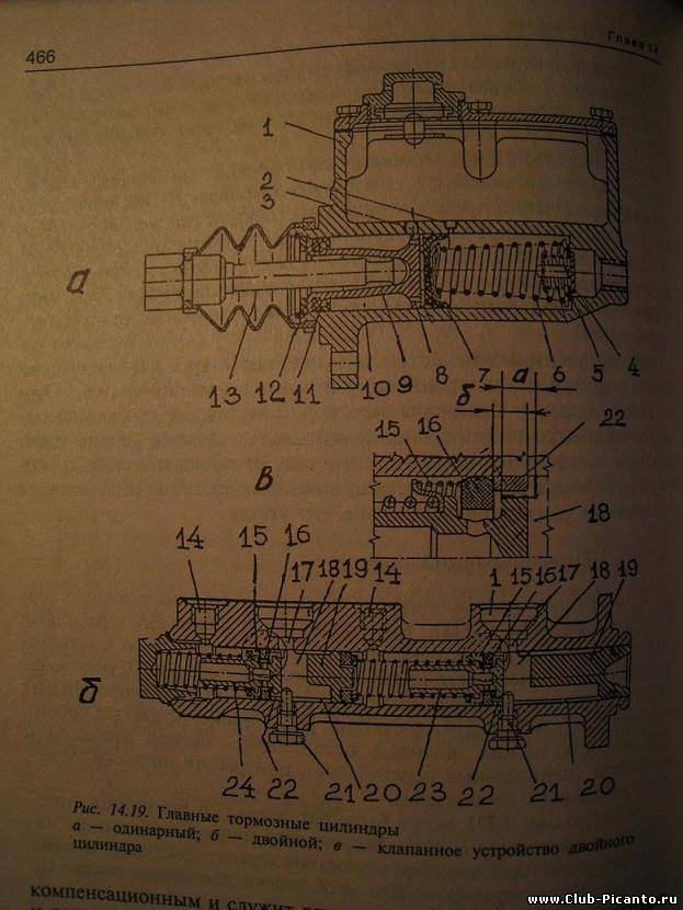

=ant= - Орехово-Зуево 43 | 20:29 | Суббота, 18 Апреля 2009
Не только бачёк, но и главный тормозной цилиндр разделён на две части. Там два поршня и каждый из них работает на свой контур.

fantasy - Москва 44 | 20:29 | Суббота, 18 Апреля 2009
Бачек тут ни какой роли не имеет. Самое главное это Главный тормозной цилиндр.! P.s. весь учебник фоткать не буду
Прикрепления: 2536030.jpg (79.8 Kb)

Останий - Новокузнецк 45 | 20:36 | Суббота, 18 Апреля 2009
У меня все дисковые. При техосмотре проверяли-срабатывают вроде одновременно,но насколько сильно-не понять, у меня АБС...
Раз бачек делится,а тем более даже целиндры разные-тогда точно двухконтурные.
