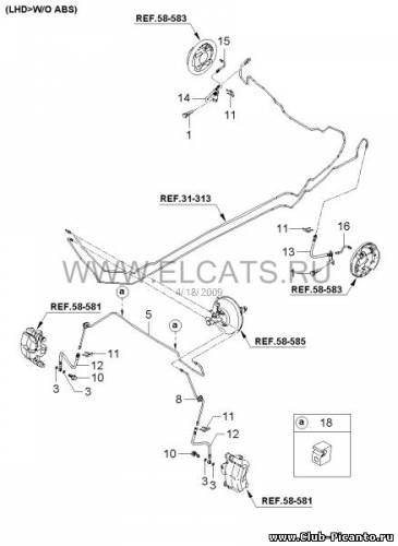

fantasy - Москва 36 | 20:10 | Суббота, 18 Апреля 2009
Quote (=ant=)
Ну вроде бы сначала нужно прокачать один контур
Только схем кнтуров много... wink по схеме 1-ый это праве колеса, а 2-ой левые wink
Прикрепления: 2259592.jpeg (26.0 Kb)
Останий - Новокузнецк 37 | 20:12 | Суббота, 18 Апреля 2009
Контуры (если есть) делятся только на передний и задний,когда бачек делится на 2 части перемычкой,делается это исключительно для безопасности.чтобы в случае нарушения герметичности не выбежала вся тормазуха,чтобы либо перед,либо зад все равно тормозил. А то,что на схеме-это одноконтурная система.
=ant=, Для быстроты прокачивания-ты прав,но вообще принципиального значения не имеет-система замкнутая.Просто сделаешь на 2-3 движения ногой больше wink
Сообщение отредактировал Останий - Суббота, 18 Апреля 2009, 20:15
fantasy - Москва 38 | 20:14 | Суббота, 18 Апреля 2009
Контуры (если есть) делятся только на передний и задний.
Они есть и схем их может быть куча!!! самый лучьший это вар-т, когда 1-ый: пер. левое и заднее правое, 2-ой: пер. пр. и зад. лев.! wink
Т.к. если контура делять ся на пер и зад. то при выхождении из строя переднего, будет тогмозить только задними, а эффективность задних тормозов 30-max40%
Сообщение отредактировал fantasy - Суббота, 18 Апреля 2009, 20:17

Quote (fantasy)
По-моему такого не может быть surprised Ты представь, что произойдёт, если откажет один контур. Машину при торможении закрутит.
fantasy - Москва 41 | 20:22 | Суббота, 18 Апреля 2009
Останий, =ant=, я не совсем туп... посмотрите на картинку и сами все увидите. я ее что просто так добавил...

Останий - Новокузнецк 42 | 20:23 | Суббота, 18 Апреля 2009
fantasy, Посмотри внимательно-там перед-зад. Двухконтурная,если двойной бачек,или одноконтурная,если бачек одинарный.
